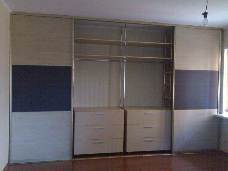

в городе почти никто не предлагает готовой светлой мебели "под березу" или "светлый бук"... может кто видел? очень надо!

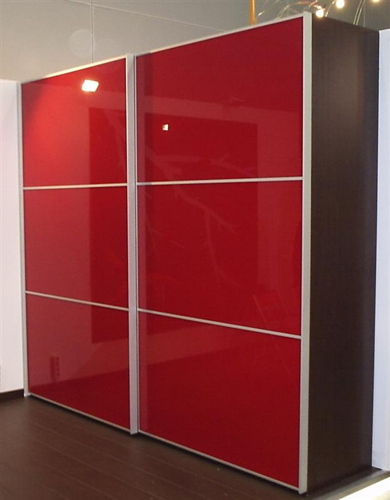

Больше интересны сами двери,
либо эскиз не корректен
либо дверь состоит из нескольких панелей и одной алюминиевой рамки из 45профиля используемый в основном в кухнях,гостиных как отдельный фасад.И все связанно единой шиной,Если так то достаточно не обычные двери получатся

К чему "подвешивается"?К верхней направляющей или механизм верхнего подвеса,а не как мы привыкли видеть нижнеопорные раумплюс, камондор и их аналоги
Основное преимущество не видно верхней и нижней направляшек,то есть они спрятаны за фасадами Пример.Соответственно системы есть от очень дорогих производителей,есть от китая.Самый оптимал hettich
у них на саите грузоподъемность роликов 50кг-75кг
но не та,не друга система не позволит изготовить такие двери, только использовать их ролики с направляшками.И потому связывать отдельные части двери в единое другими видами.Или все же эскиз некорректен
система подвесная,не чего особенногоМожет быть для Вас и ничего особенного. А для "контор", которые изготавливают шкафы-купе и мебель, очень "особенное". В половине контор, что я прошел (всего где-то 5-6) дизайнеры/консультанты вообще ничего про это не знают - что такое подвесная система, остальные что-то слышали, но не видели как это выглядит и работает. В мебетеке какая-то громоздкая итальян. система называется что-ли "чинетто" - дорогая как самолет, непонятно, что там стоить... у роникон-а более-менее что-то похожее, но у них фабрика где-то в москве и под заказ по-моему неудобно. Немного решил сам поразбираться, и кроме Хеттиха нашел, к примеру, "наши" системы: "Марбела" от «ЮФК», "ИТАЛМАС Премиум" и др., но опять же кто работает с этими механизмами? - наверно "сильно сложно" или еще аргумент - "типа ненадежно" :-), а по цене они не должны стоить сильно дороже; поэтому пока вопрос открытый.
либо эскиз не корректенНу... это не совсем эскиз, а фото готового изделия, к сожалению я не могу видеть его в "живую" и разобрать как это сделано.

Ну... это не совсем эскиз, а фото готового изделия,такои плохой фотоаппарат))))

То, что изображено на вашей картинке (назовем ее так, что бы не возникало споров) называется "Фурнитура для раздвижных дверей с верхним ходовым элементом TopLine 22 и нижним исполнением STB 12" Розничная цена на комплект на две двери - 3800р, т.е. верхний ходовой профиль 3м, нижний направляющий профиль 3м и комплект роликов на две двери из ДСП. Это без всяких доводчиков. Если вы нашли сайт Hettich'a, то там же, написано где это можно приобрести. Обращаю ваше внимание, что это стоимость только фурнитуры, без стоимости самих дверей, корпуса и наполнения. Идите в любую мебельную компанию, можете в тот же Мебетек, и говорите что мне нужен шкаф не из вашей "чинетто" а из Hettich'a. А будут упираться, попросите начальника отдела продаж.
По поводу надежности, то данную систему использует дятьковский комбинат, можете купить сразу готовый шкаф.

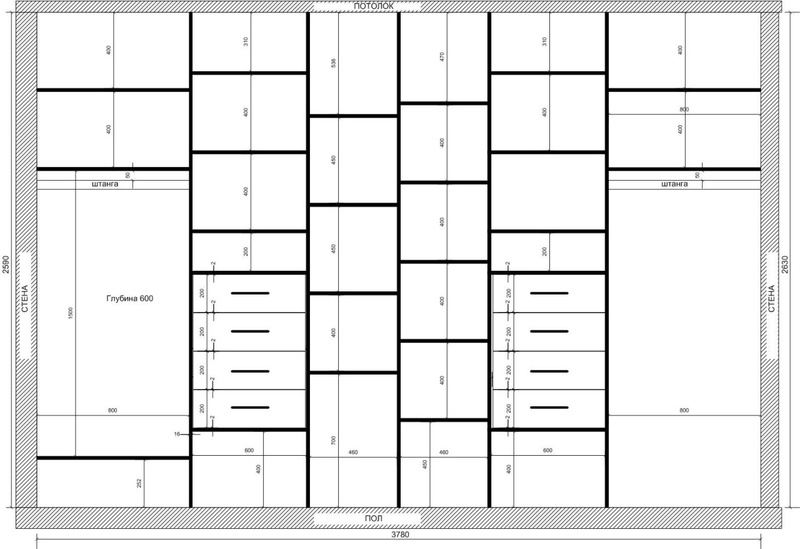

monster_zver
Чтобы новую тему на открывать...

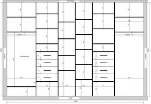

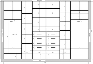

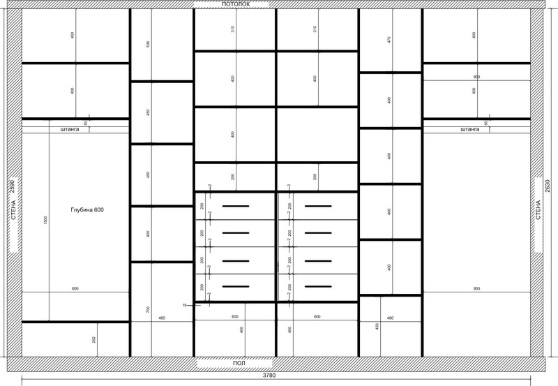

Дано: есть перегородка с раздвижными дверями длиной 3780мм, высотой 2600мм.
Надо: Есть рисунок (в приложении) наполнения шкафа. Вопрос к изготовителям: Сколько может стоить изготовление со сборкой. Цвет венге, глубина 600 мм.
2992421
25000 без ДВПО, направляющие без доводчиков, полновыкатные.
+ доставка (район?) и подъем 50руб/этаж

Чтобы новую тему на открывать......эскиз скорее примерный? т.к. если двери одинаковые, то ящики не откроются

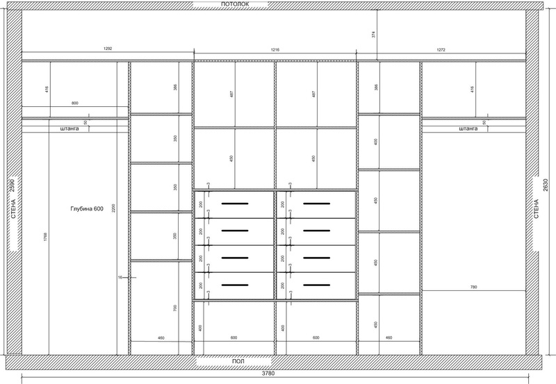

monster_zver
эзкиз сейчас дорабатываю. ящики во внутреннюю часть шкафа перенесу.
Дверей у меня четыре по 960 мм
Есть стандартное наполнение шкафов-купе:полки
monster_zver
Есть стандартное наполнение:полки из ЛДСП, штанги для одежды,пара-тройка ящиков на подшипниках-минимум 15-20 тыс.руб.,а если напихать итальянской фурнитурой"VIBO"-пантографы для одежды,брючницами,галстучницами,выдвижными полками для обуви и т.п.,тоцена подскочит раза в три,а то и больше.
2992421
в геометрии стен уверены?
сомневаюсь, что ровные настолько, что детали подгонять не придется. это удорожание
дешевле поставить крайние стойки, с зазором от капитальных стен в 20-30 мм.
точно так же с упором в потолок.
зачем вам разграничивать самый верхний ряд?
делается крыша шкафа с отступом от потолка на 350-400 мм, туда складываются вещи малоиспользуемые.
т.е. получается отдельностоящий шкаф внутри ниши, который впоследствии можно перенести при необходимости без потерь.
monster_zver
Спасибо. Буду перерисовывать...
COMODO
в чем сакральное предназначение подобных перепадов по высоте? Совершенно нет никакой необходимости тянуть вертикальные перегородки до потолка.Отступается от потолка необходимое расстояние[35-40 см] и запускается от левой до правой стены единая полка.Любой негабарит там прекрасно себя чувствует,а не выпадывает внезапно и коварно на хозяина.
