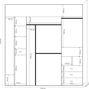

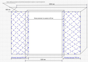

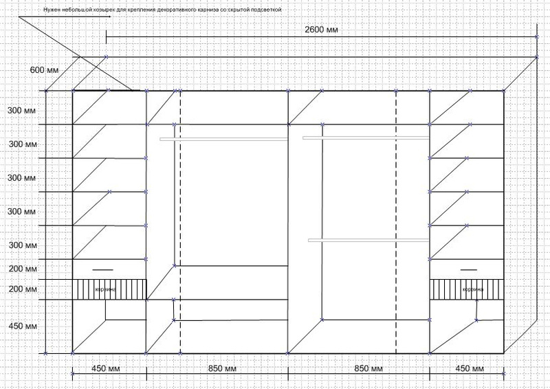

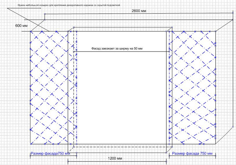

Всем добрый день!
Задача: нужен шкаф-купе (высота 2350 мм, ширина 2600 мм, глубина 600 мм).
Наполнение/расположение на рисунке.
Приму конструктивную критику по наполнению, так как не специалист.
Осложнения: перед шкафом нужна конструкция из гипсокартона (ширина 1200 мм, высота до потолка). За конструкций фасадов нет. Фасад уходит внутрь на 5 см (чтобы не было зазора с фронта).
Цвет ЛДСП: выбеленый дуб или что-то вроде того, цвет железочек - под золото, фасады зеркала с украшением.
Интересует: 1) что в какой последовательности делать (шкаф/гипсокартон/натяжной потолок)
2) цена
3) контакты/явки
4) а может кто-то уже такое делал?

Да, направление мысли правильное. Только у меня несколько иная ситуация. Шкаф не встроенный, а отдельно стоящий. Правая стенка примыкает к стене. А левая сторона ни к чему не примыкает.
Если меня устроят ваши условия. В первом посте я озвучила интересующий меня круг вопросов (первые 2 пункта больше всего):
2) цена
2) цена
1. Решается, после осмотра месности)
2. Оглашается после принятия решения, как воплощать после п.1))))
Или вы хотите, чтоб каждый нафантазировал своё и огласил вам за это цену?)
1. Решается, после осмотра месности)Спасибо за ответ. Я не хочу получать "фантазийные оценки". Про п. 1 осматривать собственно новостройку с оштукатуреными стенами (пока идет отделка). + 2 приблизительных оценки мне озвучены, но я считаю эти варианты необоснованно дорогими.
самое оно решать все вопросы на стадии отделки, чтоб потом не потратить лишних денег, нервов и времени. правда можно делать и так как получится...
вы МОЖЕТЕ обосновать дороговизну предложеных цен или это просто не вписывается в ваши "представления о прекрасном"?)
Не вопрос.Пишите свои координаты. Про дороговизну: у меня есть свое представление о стоимости этого "чуда")))

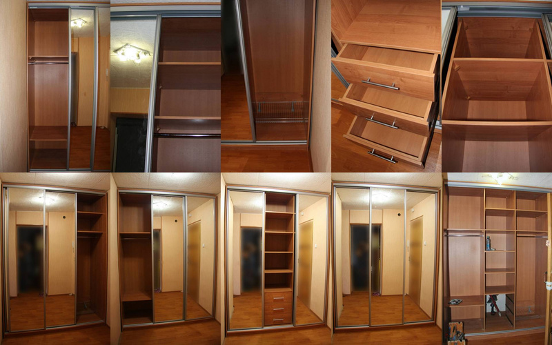

Начитавшись данного топика, решил я заказать простенький 1,5 м шкаф купе в фирме stoneNSK.
Что я имею сказать:
1.Шкаф был изготовлен и доставлен на два дня раньше оговоренного срока (2 недели)
2.Собрали исключительно быстро, за 1 час 15 мин.
3.Качество на мой дилетанский взгляд идеальное, и главное - жене понравилось.
4.Все что мне пришлось сделать для того что бы шкаф появился дома- это два раза посетить офис, один раз выбрать цвет и тип раздвижной системы, оплатить аванс, второй раз доплатить за шкаф после сборки.
5.Очень удобная форма у них на сайте для выбора стандартных вариантов шкафов из которой максимально понятна конфигурация и стоимость шкафа.
6. Приятный ценник, за примерно такую же конфигурацию в трех других фирмах насчитывали от 22 до 34 тыс. рублей, здесь шкаф обошелся 17 т.руб.
В общем, слова stoneNSK сошлись с делом, что в наше время достатчная редкость.
stoneNSK, спасибо вам за хороший шкаф и отличную работу

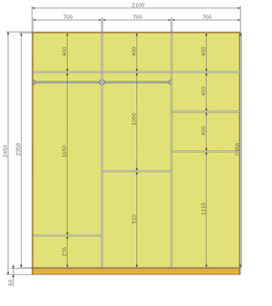

.Добрый день, подскажите цену изготовления и монтажа вот такого шкафа (с отделкой фасадов ящиков и кромки полок), три зеркальных двери, монтаж в нишу до потолка (т.е. лишних стенок не нужно). Хотелось бы получить примерный "разбег" цен.
нужно сделать шкаф-купе, размеры высота 265, ширина 185, наполнение только две горизонтальные штанги под одежду длинной 185. И ВСЕ . Самый дешевый вариант, в съемную квартиру! Можно приступать хоть завтра, главное по цене договориться! Тел. 8-923-192-6698, 8-903-999-5380

Оставлю отзыв о работе которую выполнила компания участника данного форума StoneNSK
Мне все понравилось, сработано четкро быстро аккуратно
ШxВxГ: 1798x2450x700
торцовка открытых и закрытых панелей: 2мм
3 двери KOMANDOR 4 серебро
3 выдвижных ящика
Результатом: сервис-цена-изделие остался очень доволен.
Все что здесь излагал Дмитрий, по моим наблюдениям, совпало с тем как его кантора строит свое общение с клиентом.
и самое важное цена вопроса: 26 900 р.

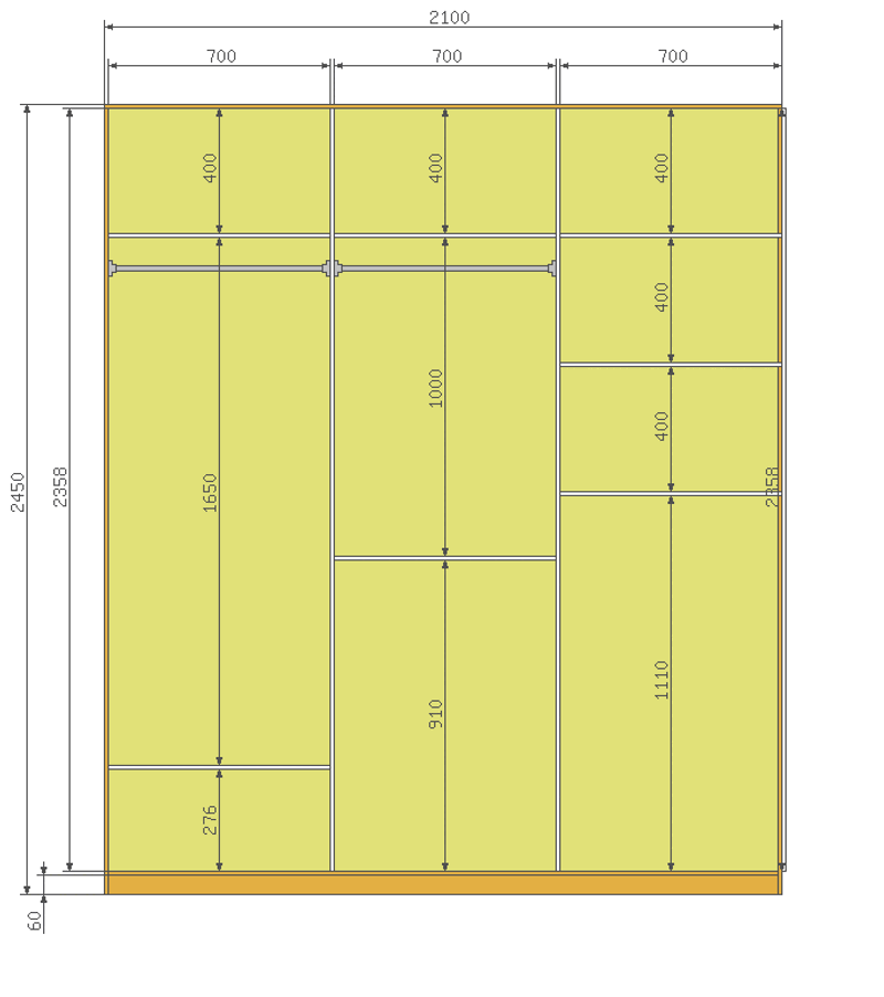

Народ, подскажите сколько будет стоить шкаф-купе 2100х2450х65, три дверки в стекле или дсп. Вариант примерно как на картинку, только нужно по низу в каждой секции корзины + вешалка для брюк и 2 штанги.
