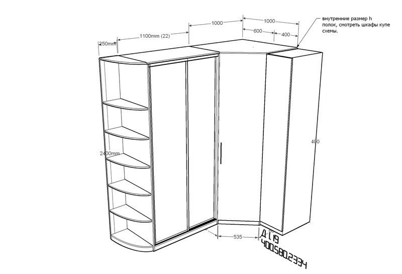

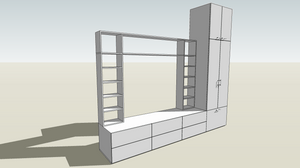

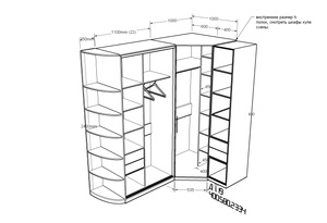

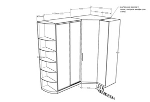

Размеры немного не те указала. Полки боковые не 250, а 200 и боковой шкаф не 1100 а 1000. Двери распашные. Зеркало на угловом модуле.

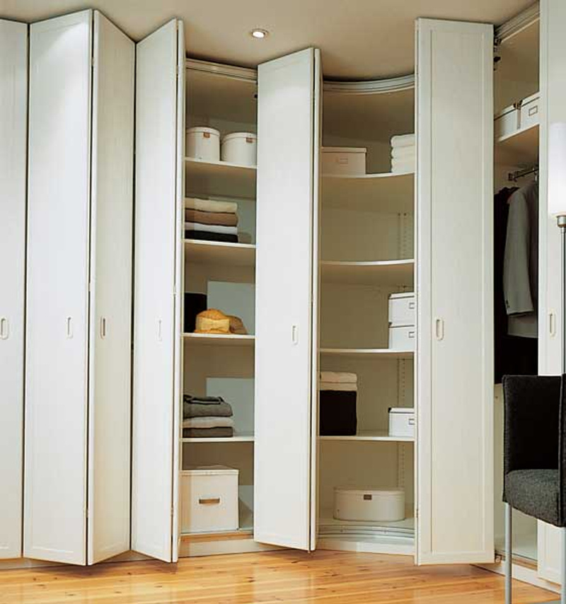

Гармошку можно сделать с четырьмя сгибами например, в этом случае в открытом состоянии дверь будет съедать около 25-30 см., открытые створки можно будет двигать в разные стороны. (Примерно как на фото.) Единственный нюанс - зеркало будет состоять из восьми вертикальных полосок. Зато бюджетно.
возможно бюджетно, возможно красиво и удобно, но - зеркало кроить, крепить, еще ручки туда же пришпандорить -и весь смысл в зеркальных дверях теряется. не мой вариант

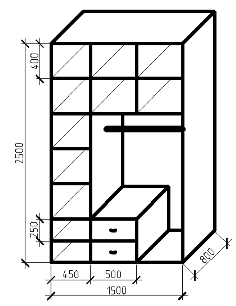

Интересны цены на шкаф, Шкаф устанавливаются в нишу, крепление дверей шкафа производится к полу и потолку, фасад дверей - зеркала
Интересны цены на шкаф,Интересно, как вы собираетесь пользоваться таким шкафом.
В полутораметровый прём - три двери? Лучше сделайте две.
Ага согласен, количество дверей не указал, их как раз 2

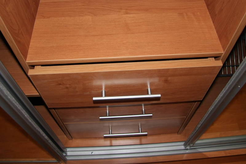

Тогда интересно, как вы собираетесь пользоваться выдвижными ящиками посередине?
какова высота проема в который будет установлен шкапчег? Вас не смущает глубина полок в 800 ?Если нет,то за плечиками надо сделать полки глубиной 250 дабы с пользой использовать пространство
