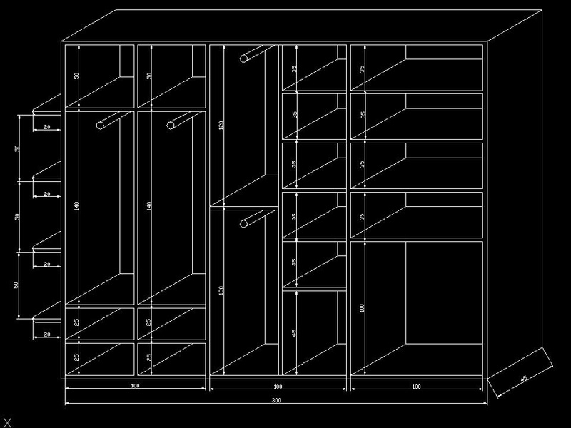

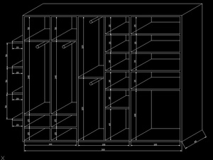

Навскидку набросала эскиз того, что примерно хотелось бы (т.е. там наверняка множество ошибок и неточностей, но ведь это всё ориентировочно).
Подробности: фурнитуру самую простую, но надежную, максимально бюджетно, профили "серебро", вертикальные "закрытого" типа хотелось бы, внутренний ЛДСП под серебро, титан или т.п. Стены все оклеены обоями, хотелось бы внутри по максимуму оставить их, хотя бы заднюю стенку (не исключаю кривизну).
Три двери, горизонтально разделённые профилем. Материал: зеркало или стекло (белое, молочное) - хотелось бы узнать стоимость того и другого варианта (и будет ли разница?).
Глубина шкафа обычная (70 вроде см).
Остальное в рисунках.
И ещё очень важный актуальный вопрос: потолок натяжной сейчас будем делать - надо ли какие-то т.н. "закладные" под шкаф делать и можно ли без этого "встроить" шкаф??? И что это вообще такое?

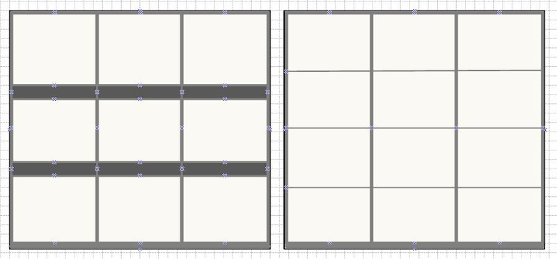

Чтобы сделать, как на рисунке "внутри" надо делать двери по 90 см.
Вам понравится шкаф-купе со щелями между дверьми?
Вам понравится шкаф-купе со щелями между дверьми?компоновку поменять, при этой будет мертвый шкаф. для встройки при натяжном потолке надо делать обнижение, к которому потоло и подойдет, да и направляющие шкафа без проблем закрепятся. закладная не даёт гарантии состыковки потолочника и мебельщика, а посему можно легко получить эффект "пузыри на коленках")))
дядь Вась, вот есть же еще идиоты... ведь кто-то профессионально делал этот эскиз... профессионалы
Хо-хо, вот как раз уважаемый Дядя Ваsя вам и подтвердит, что делал этот "проект" (громкое слово для такой малявы) сааавсем не профессионал, а я сама (т.е. самый обычный дилетант, только дотошный))). Да ещё и не продумала многое, выходит (но я об этом предупреждала). Ну примерно же понятно, ЧТО мне надо, а КАК это будет там располагаться - это уже второй вопрос. Что же сразу идиотом обзывать?
Я для того здесь и спрашиваю...если бы всё знала, я б, наверное, не спрашивала.
Мужчины, да вы не прикапывайтесь, вы по цене сориентируйте.

Чтобы сделать, как на рисунке "внутри" надо делать двери по 90 см.Щели в шкаф однозначно очень понравятся моему котуВам понравится шкаф-купе со щелями между дверьми?
, но не мне. Ну я поняла уже, что ящики и полки не будут выдвигаться))). Но это ж как-то решается наверняка.

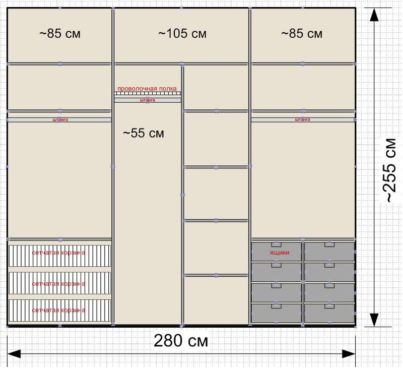

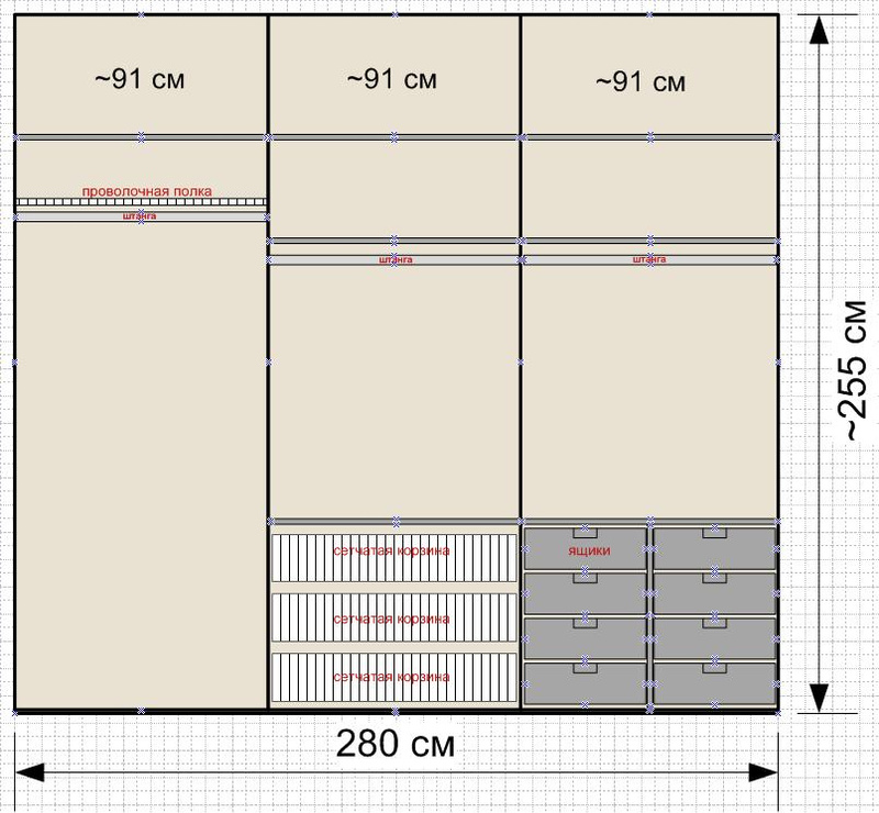

По компоновке: вот так нормально?
да, сейчас правильно) я б ящики переделал, три- 300, 200 и 200, много маленьких не доставляют радость пользования)
Ага, тоже про это подумала, сейчас как раз сижу перерисовываю. Спасибо))
