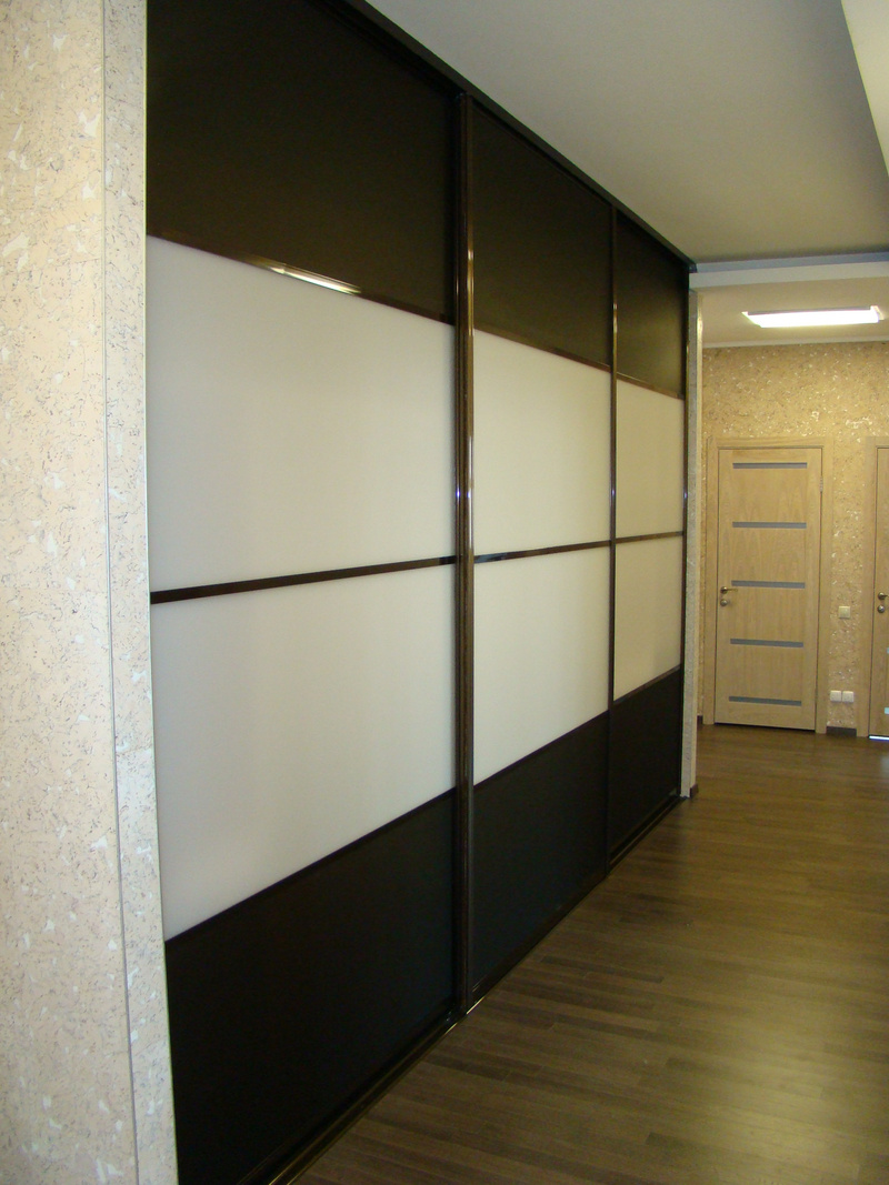

а где бы глянуть у нас примерчик хотя бы- купе +горка(в "однёшку" ногофункционалую стенку забабахать мысль
), прихожая узкая- никакой купе не спасёт- ткните носом где поискать, кроме яндекс-картинок
Еще есть вариант, потолок тянули после нас
Направляшку мы крепили к потолку без закладных
А после потолочники прижимают свою закладную к направляющей
и получается что направляшку не видно вообще,
по мне гармонично смотрится)

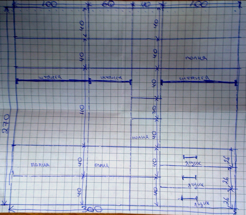

У меня тут ещё один сумасшедший вопрос возник...Двери 1,4 м - делают.А на 144 см двери делают в шкафы-купе? (вот честно, не знаю, какая максимальная ширина может быть)))
Так что я за вариант - 2 двери
Какие в этом плюсы:
- можно открыть половину шкафа, а не 1/3
- каждую половинку можно разделить на произвольные части
- можно использовать корзины шириной 500-600

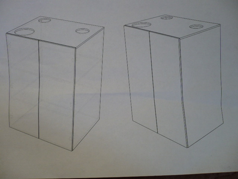

Нужно сделать шкаф о 2-х дверках, 4-х полках.
Вид в приложении.
Трубы сквозные.
Размер: 130 высотах80 ширинах60 глубина.
Вид в приложении.
Трубы сквозные.
Да, это встроенный шкаф в санузел.
Трубы-это дырки сверху и снизу в шкафу-полках, сквозные.

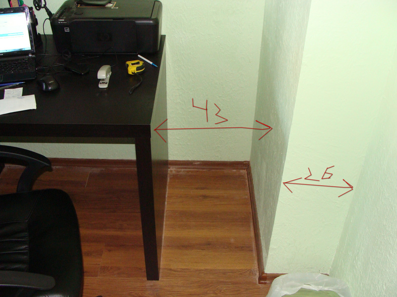

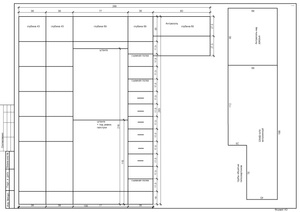

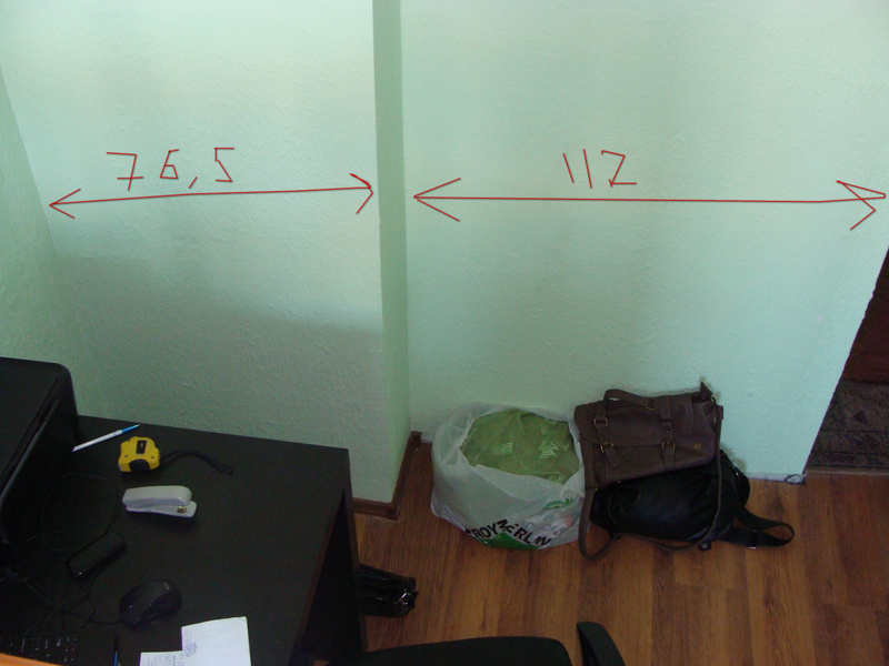

Здравствуйте, необходимо сделать встроенный шкаф в Бердске.
Чертёж прилагается в картинке, если надо могу в автокаде скинуть
1. Система дверей Купэ, на антресоль без разницы какую дверь
2. Цвет тёмно коричневый или венге
3. Одна дверь с зеркалом
Пол и потолок Бетонные, напольное покрытие ламинат. После шкафа будет монтироваться натяжной потолок.
Стены кирпич, кроме левой части 76см, там трубы гипсокартоном обшиты

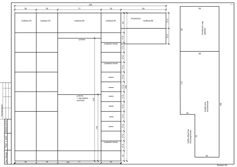

что-то проект безобразный, никакой логики кратности размеров
Sekret_nikita
)) Ну если не разобраться то безобразнее некуда, по мне так всё логично
1. Шкаф разделён на 3 логических части изза обшитых труб, 1 - ш78, г43. 2 - ш112, г69 и 3(антресоль) - г 69 ш 80
Часть первая(левая).
1. Снизу почти впритык стоит письменный стол выстой 80см, поэтому нижняя часть будет почти не доступна и смысла там делать полки нету, там будут лежать самые редко используемые вещи...
2. Потом часть шкафа поделил пополам по 38см. Высота каждой ячейки 35см. Т.е. в идеале должны быть ячейки 35*35 см как в икеевском стеллаже(уже есть в комнате) и чтобы можно было купить множество коробок, доп.ящиков и прочих аксессуаров для стеллажей в икее.
3. Сверху ячейка чуть выше изза высоты потолка 2.63
4. Снизу оставлено место для фурнитуры(на всех шкафах дома около 6-8см съедается в нижней части), останется под хранение обуви 8-10см. Не сезонные туфли-ботинки хранить
Часть вторая(по центру)
1. Справа сделан столб под упомянутые ячейки 35*35см.
2. Необходимы 6 выдвигающихся ящиков под нижнее бельё. Небольшие, чтобы нижнее бельё лежало по типам(напр. носки мои, носки жены в разных ящиках и не путались например с трусами и т.п.)
3. Нижняя ячейка и 2 сверху будут использоваться реже и там не нужны выдвигающиеся ящики, но было бы удобно сделать съемную полку, чтобы вещи не собирались в комок
4. + 2 штанги платяных из расчета по 1м выстотой на каждую. Дома все высокие, поэтому высота верхней штанги 2.2м удобна(проводили эксперемент)
5. Сверху полки для редко используемых вещей "неправильной" высоты изза высоты потолка
Часть третья (антресоль над дверью) . Для того чтобы облегчить монтаж потолков (нету лишних углов) + использовать место над дверью
. Глубину шкафов можно уменьшить-удлинить на пару сантиметров для удобства монтажа - не принципиально. Я брал из расчета 8-9см на двери купе + 60см шкафа.
Ну как то так)

у вас как у обывателя изначально в проекте ошибки, с которыми вам жить не понравится. в моем понимании правильные действия, когда первое- ищется на примерный проект и желаемые деньги производитель, второе- с учетом пожеланий замеряет и делается правильный проект. всё) не нужно сейчас конкретных условий.
а стол так и будет там жить? отсекается большое пространство. глубины 43 у вас не будет, на систему раздвижения отводится 10 см и в итоге 33)

Добрый день.
Прошу оценить внутреннее наполнение встроенного шкафа.
достаточно ли будет на 3 метра 3 двери?
извиняюсь за качество макета, к сожалению, временно без компьютера.
