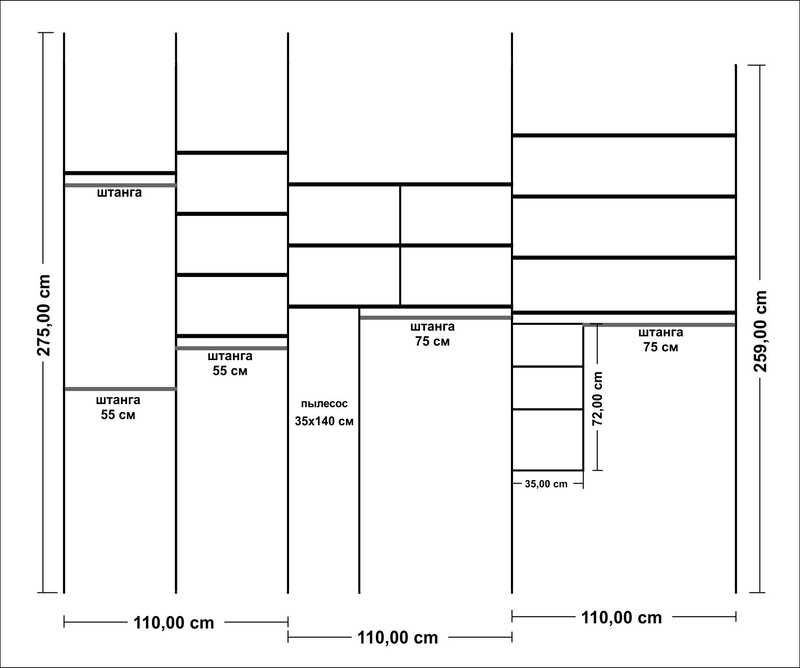

Добрый день. Нужен шкаф 3,3 х 2,75 м. Верх, низ и дверцы не нужны. Чертеж в приложении, знаю, что полки шире метра не рекомендуются, но не знаю как их сделать по-другому.
Александр.....
Для устранения прогиба сзади полок сделать усилители-царги.

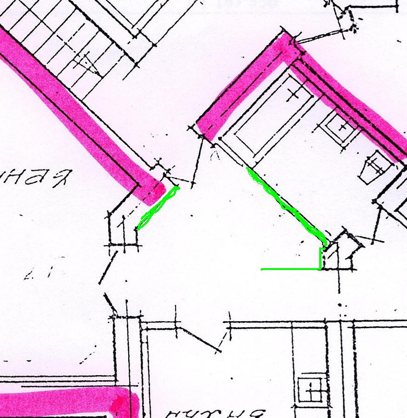

Требуется изготовить прихожую.
Шкаф-купе и отдельностоящий элемент, состоящий из тумбы для обуви, над которой открытая вешалка для одежды Поянения к схеме:
1.зеленым обозначены места расположения мебели.
2. Слева от двери открытая вешалка с тумбой (примерно ширина 1 метр).
3. Справа вдоль стены угловой шкаф-купе со сторонами 2.0 м и 1.0 м (размеры приблизительные)
4. Короткую сторону шкафа (на схеме зеленая горизонтальная линия) надо изтотовить таким образом, чтобы она одновременно являлась стеной для коридора.
5. Высота 2,7 м
Это мои общие пожелания к изделию. Готова рассмотреть любые ваши предложения.

Требуется изготовить прихожую.Нет ни одного отклика.
5. Высота 2,7 м
Слишком сложная задача поставлена или другая причина?Задача не то чтобы сложная, но нестандартная точно, поэтому нужно время чтобы её обсудить и желательно при Вашем личном присутствии.

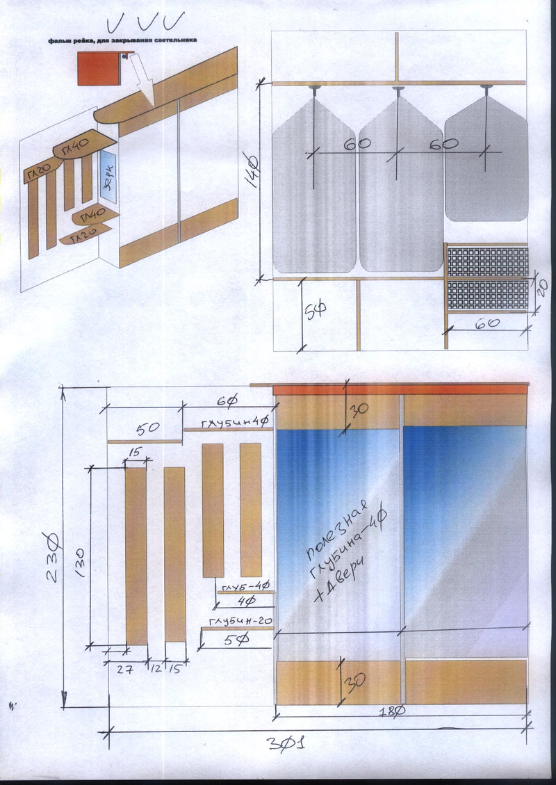

Мне так же нужен шкаф+ прихожка. Чертеж прикрепляю.
Полезная глубина шкафа- 40 см (под стандартную фурнитуру)
пометки "гл40", "гл 20" -глубины радиусных полок.
Скажите, пожалуйста, что это за цифры, похожие на знак диаметра? Никогда раньше таких не встречал...
Встречал такое обозначение раньше. Используется для того чтобы можно было определить букву "О" и цифру "0 (ноль)". Зачем тут используется, не знаю.
А вам удобно будет срединный ряд одежды вешать в шкаф?
Там дверь половину перекрывать будет, штанга даже не выдвинется, насколько я понимаю.
"О" с вписанным по внутрь "/" в простонародье означает "0". сам пишу так же. что бы отпадало желание у некоторых личностей цифры исправлять на 6,8 или 9
