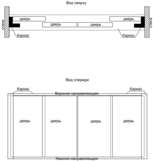

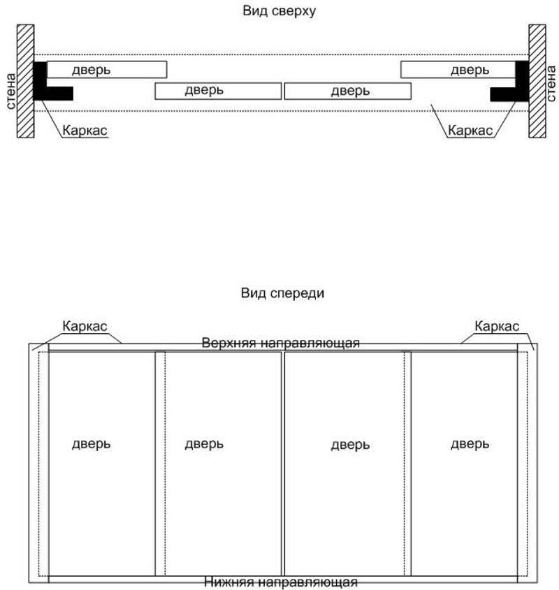

Главный вопрос: куда будут приходить двери?
Как правило, стену закрывают ЛДСП, т.к. стена не всегда идеально ровная. Да и след от шлегеля на стене будет...
Можно сделать
- "вставку" шириной 100 мм.
- боковую стену из ЛДСП.
Во втором варианте проще крепить полки.
По поводу ДВП - "правильное решение". Обычно задняя стена не затирается....
как вариант - собираете шкаф сами. Мы, коллективным разумом поможем.

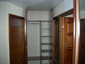

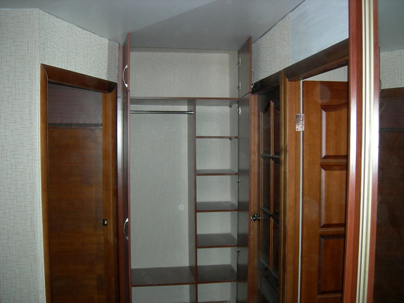

Стены внутри шкафа оклеены обоями. Двери уже стоят - приходят к каркасу (края дверей у стены закрываются ЛДСП)
...что уголки пластиковые по краям - это да,если не заменить их на планки горизантальные подпорочные
в любом случае сперва проверяется вертикальность стен, если ставить стоевые
ДВПО прикрепить сперва на стены (с учётом расстояния между стоевыми, чтоб стык ДВПО не просматривался с наружи), а уже после монтировать сам шкаф

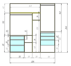

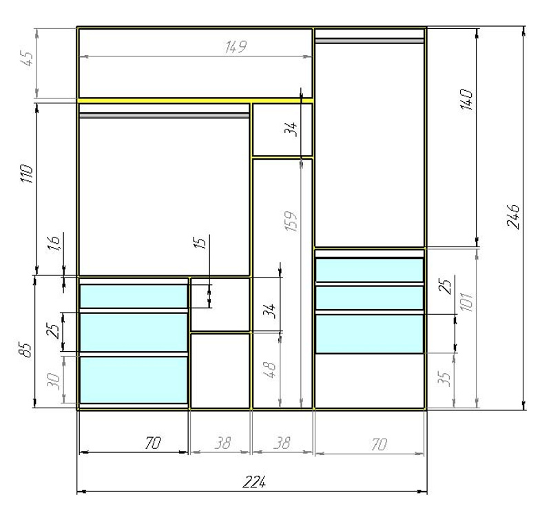

А-а-а-а!!!! Всё понятно!
Нужно сделать только внутреннее наполнение!
На вскидку - нужно 3-4 листа ЛДСП, 8 направляющих, 1 штанга. Ну и работа по монтажу.
Как насчёт самому попробовать собрать?
Или вдвоём?
