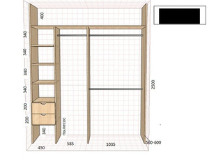

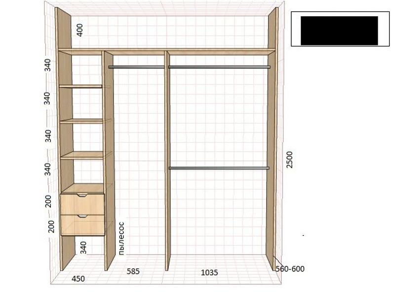

Добрый день форумчане. Специалисты кто возмется за изготовление и установку такого шкафа?Подскажите сроки изготовления и цену на такой шкаф. По наполнению у кого уже стоит посоветуйте удобно?

норм наполнение , только над пылесосом нужна полочка для жесткости, да и в правой секции, над нижней штангой, не помешает . стоит рублей 25-35 в зависимости от профиля дверей и жадности исполнителя.

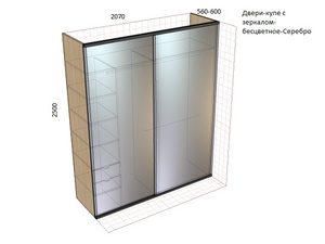

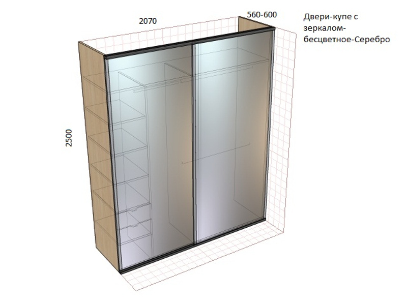

У меня высота потолков 2,75. При заказе гардеробной мне сказали, что цельное зеркальное полотно таких размеров будет "дребезжать" при открытии-закрытии и "расшатывать ролики". Поэтому предложили его "поделить" горизонтальными полосами на 3 части (от пола сантиметров 30, от потолка сантиметров 30, и средняя часть, соответственно, самая высокая). Вопрос - не ездят ли мне по ушам? Действительно ли зеркальное полотно такой высоты для дверей-купе будет дребезжать?
Какие ещё подводные камни нужно учесть при заказе, подскажите пожалуйста, уважаемые форумчане?
Действительно ли зеркальное полотно такой высоты для дверей-купе будет дребезжать?Зеркальное полотно, как и стекло, вставляется в профиль-ручку через уплотнитель. Для исключения контакта стекла и металла.

Вы бы ширину дверей указали для верности.
Толщина зеркала в таких дверях 4 мм. хоть и с защитной пленкой. Обратите внимание на толщину стекла в витринах ТЦ.

Ширина дверей 60 см. То есть вопрос - действительно ли зеркальное полотно 275х60 будет сильно дребезжать, или мне ездят по ушам? Говорят, что типа горизонтальные разделители утяжеляют зеркальное полотно, и благодаря этому дребезга не будет.

А с разделителями и собирать по-проще и на душе потом по-спокойней.А почему собирать по-проще? Это ведь зеркало разрезать нужно, собрать его с помощью разделителей...
И почему на душе по-спокойнее? Всё-таки есть вероятность того, что огромное зеркало 275х60 будет вести себя "плохо" и дребезжать?
Дребезжать совершенно ни чего не будет,если конечно Вам не втюхивают откровенно Китайский профиль. Изготавливали шкафы высотой 2,65 метра ширина дверей была 1,4 метра со стандартным зеркалом 4 мм (с бронирующей пленкой естественно). Дверь себя чувствует замечательно,ни чего не дребежит и ни какого намека на какие либо побочные эффекты. Единственный минус при таких размерах-это транспортировка,подъем на этаж и монтажные работы. Страшно как бы самим их не расколотить при работе. Но когда все встало на место-ЛЯЛЬКА. У Вас ширина двери 0,6 метра и даже все выше перечисленное к Вашим дверям не относится,вообще ни каких проблем. Убедитесь в качестве профиля,если он гавно,то и ни какие делители не помогут.
И по поводу самих разделителей... Мы переделали кучу подобных шкафов и на мой взгляд с разделителями на много красивее. При чем делить нужно не одно зеркало или стекло,а комбинировать с пластиком,акрилом,либо ЛДСП (зависит это в основном от Вашего бюджета). Зачем Вам зеркало выше 2,3 метра. Кроме потолка Вы все равно ни чего там не увидите. Так же и на полу,к примеру ниже 0,25 метра,ноги и без того замечательно видно,даже если вы находитесь в 10-15 см от шкафа. Вставьте в эти места другой материал,смотрится на много красивее и эстетичнее.

У меня потолок высотой 2,70 м....зеркало высотой 2,60 м где-то.Уже шестой год...ничего не дребезжит..и не расшаталось..
Спасибо всем за советы, господа. Я настояла на варианте с цельным зеркальным полотном

Мне кажется, для удешевления надо поискать мастера, который вам сделает на заказ поэскизу, а не обращаться в фирму. Может здесь кто отзовется?
Мне кажется, для удешевления надо поискать мастера, который вам сделает на заказ поэскизу, а не обращаться в фирму. Может здесь кто отзовется?Мы только "ЗА" всеми руками и ногами, но не знаем мы таких умельцев, а на фабриках под заказ цены такие - волосы дыбом встают. Такое ощущение, что делать будут из драгметаллов
В какой бюджет хотите уложится, если говорить про полностью готовый шкаф, то есть не делить на два захода
