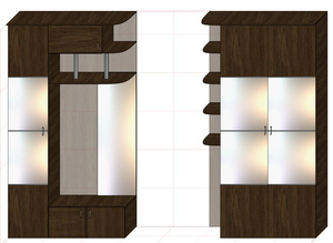

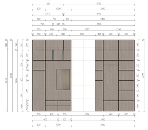

посоветуйте, пожалуйста, к кому обратиться за советом в проектировании (а в дальнейшем и изготовлении) шкафа-купе? Нужен один сильно индивидуальный (в том плане, что есть определенные пожелания к наполнению) побольше размером и 2 обычных и небольших. Обычные даже готова рассмотреть какие-нибудь стандартные каталожные варианты

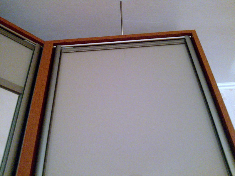

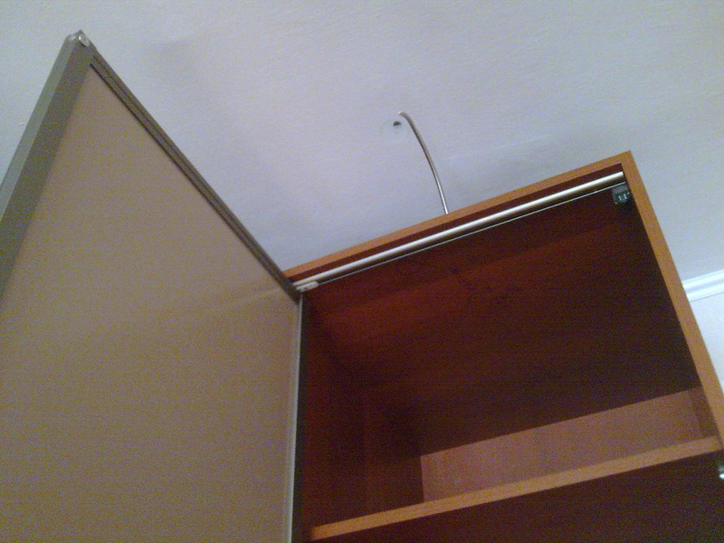

Знатоки! Подскажите, сильно ли повлияет сокращение проема на 1-2 мм для распашной двери на алюминиевом профиле Аристо?
Допуски при распиле однако...
Или надо съездить и изменить заказ пока не поздно?
Вообще, после сделанных замеров, и заказанных по их итогам дверей, любые изменения размеров череваты...тем более сокращение...это один размер - 1-2 мм, их три: верх, низ и середина...вообще может на 4-5 мм уйти размер...такое бывало...все риски и связанные с ними затраты лягут на заказчика
Померили точно: размер в верхней части проема ушел на 1 мм в минус.
Теоретически можем исправить, но теперь думаем, надо ли?
Подскажите, сильно ли повлияет сокращение проема на 1-2 мм для распашной двери на алюминиевом профиле Аристо?Вообще-то размер распашных дверей как правило менее общего размера на 4 мм по ширине и 5-7 мм по высоте.
Если двери наружние и их две, то минус 1-2 мм ерунда.
З.Ы. может, всё-таки раздвижные двери?
1 мм не надо исправлять
другой рулеткой нужно померить, и сойдется все.
Нет, дверь - алюминиевый профиль Аристо с распашным механизмом, устанавливается внутрь проема. Шкаф угловой.
В данный момент я говорю о размере проема, под который заказаны двери. А какими их сделают, разберутся конструкторы аристо-алкоса.
Мы в пятницу заказали и есть еще шанс "остановить паровоз" и изменить заказ (лакобель еще не привезли).
Супер-пупер точной линейкой мерили - минус 1 мм.
С рулеткой там погрехи были.
я про то, что 1мм - это в пределах допустимой погрешности.
никак ни на что не влияет.
это если мебель вам нужна как мебель, а не как эталонный прибор измерения
А исполнитель тоже этой "супер-пупер" мерил? Вы думаете ЛДСП лазером вам будит резать, а двери на прецезионном космическом оборудовании собирать? А собирать роботы на конвейере!
Да мы уже поняли, что у МФ Сибирь есть допуски при изготовлении, особенно угловых элементов.
Собирал муж сам.
Вообще вопрос был в том, является ли 1 мм допуском при распашном механизме или нет. Поскольку проектировали и собирали сами такой большой объем сами, то и засомневались, вдруг на двери серьезно повлияет.
Собирал муж сам.

Его существенный недостаток - довольно большие зазоры между дверью (хотя у нас проем меньше получился, чем мы давали размеры).

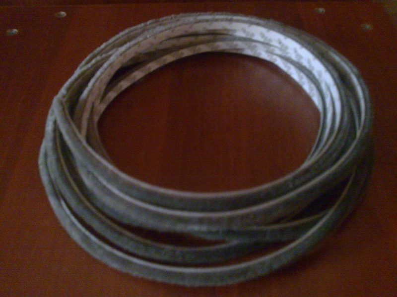

Вот теперь думаем, клеить шлегель или нет, чтобы пыль ловил (в купешке наклеен). Кто как считает?
лишним однозначно не будет,главное не брать самый дешманский,он корявенький,в смысле с заломами на ворсе
