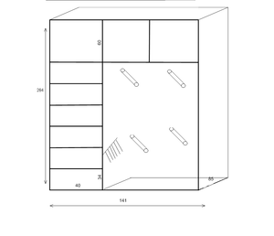

Подскажите какова разница в рублях заказать шкаф примерно с таким наполнением. Или найти где напилить и сделать самому?( в принципе кухню сам собирал - думаю тут не сложнее
Если разница не существенная то где заказывать? И где пилить и где купить то что пилить.
По дверям - нуна будет две двери во весь потолок зеркальные.
описание к вложению:
слева направо
6 полочек высотой 34, верхняя 60 ( или как вариант 6 по 34 и 2 по 30)
далее получается что-то типо шкафа в один метр.. в нем будут: 1 перекладина под брюки, перекладина под платья, 2 перекладины под рубашки.
Снизу 3 выезные корзины высотой примерно по 30
полные размеры 141/85/264

Т.к. в феврале занималась вопросом о шкаф-купе, то советую лучше собрать самому. Самый стремненький и дешевый готовы шкаф обойдется в 13000 руб. А если на заказ, то стоимость дверей будет не больше 8000руб. + 2000руб. лист ЛДСП + удовольствие от процесса. Если интересно, то могу подсказать фирму где заказывали двери, стукните в личку.
Вы точно хотите шкаф глубиной 85 см. Это на 25 см глубже нижних шкафов кухни и минимум на 20 см шире "стандартных" плотяных шкафов?
Лист ДСП можно и дешевле 2000 найти и раскроить (венге где-то 1000 стоит).
Дверь купешная (одна) шириной 540 и высотой 2300 с зеркалом обошлась в 4 с чем-то. Зеркало 700 руб. квадрат. Хотя, думаю, можно подешевле изыскать.
Фотки не так давно выкладывала в соседней теме "Корпусная мебель сам или заказать".
<Снизу 3 выезные корзины высотой примерно по 30>
с размерами дверей не промахнитесь...что бы все корзины выдвигались

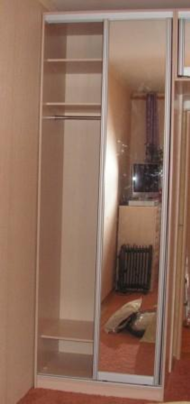

Кто в курсе, какова может быть минимальная
длина (ну или ширина) шкафа-купе? Нужен девайс с длиной 80-85 см.
Кажется можно, но могут быть проблемы с дверями - если это купе, то они должны быть узкими, 40 и 45 см. У нас кажется такие размеры. См.аттач. на хаос не смотрим - шкаф только смонтировали
А насколько удобно доставать одежду через такие двери? Протестируйте, как представится возможность, плиз)
да я уже полтора года как тестирую
Нормально..только двери двигать надо держась за средину..а то они наклоняются
Ну может полочки узковаты...но в целом - все ок - двери функционируют как "нормальные"
Короткая база на раздвижных дверях ведет себя как и короткобазовый авто,тоесть "козлит"
Ага...есть такое..поэтому и надо двигать дверь - держась именно за середину

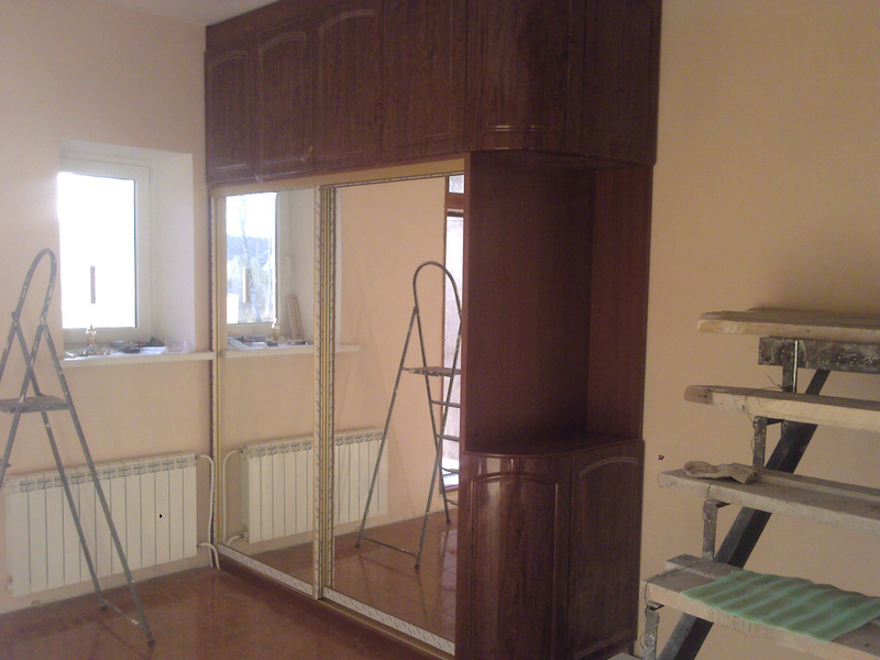

Сейчас на этот шкаф поставил итальянские классические ручки.Закрыл декором верхнюю направляшку ,поставил закругленную полку из стекла.
Осталось поставить карниз.
