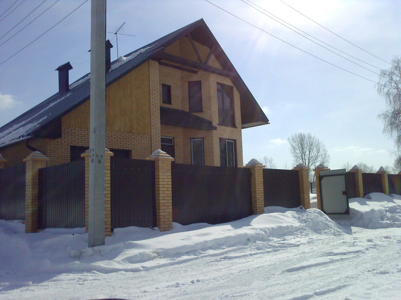

Вот дом в котором я устанавливаю сейчас мебеля.
Дом в целом грамотный, и теплый и удобный.
На счету моего заказчика это третий дом.

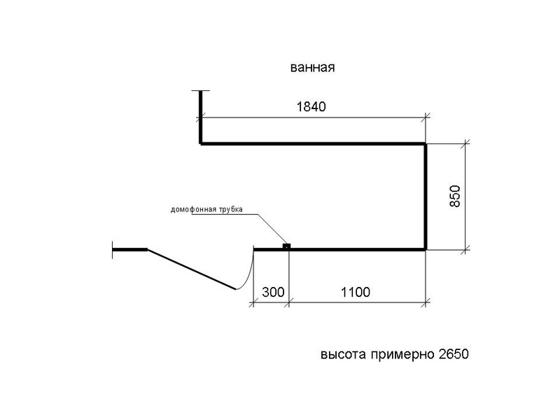

Подскажите, пожалуйста - хочу встроенный шкаф в прихожей-коридоре сделать - у меня там длинненький "аппендикс", в конце которого и висит сейчас вешалка. Ширина коридора - 85 см. При такой ширине что лучше - обычные дверцы или раздвижные?
А можно какой-нибудь чертёжик вашей прихожей?

с чертежиком сейчас не очень
Входная дверь находится не по центру, но близко; в одну сторону от двери идет этот самый коридор, где предполагается шкаф. Просто обычная прямоугольная "кишка" шириной 85 см, глубиной примерно 90 см. Где-то 10 см "съедает" домофон (ну и не вплотную же к двери). Глубина шкафа максимально может быть около 80 см (если двери раздвижные будут вдруг).
А чертежик - дома попытаюсь нарисовать.
ЗЫ если поможет - планировка по 90-ой серии (панельной), однокомнатная квартира.

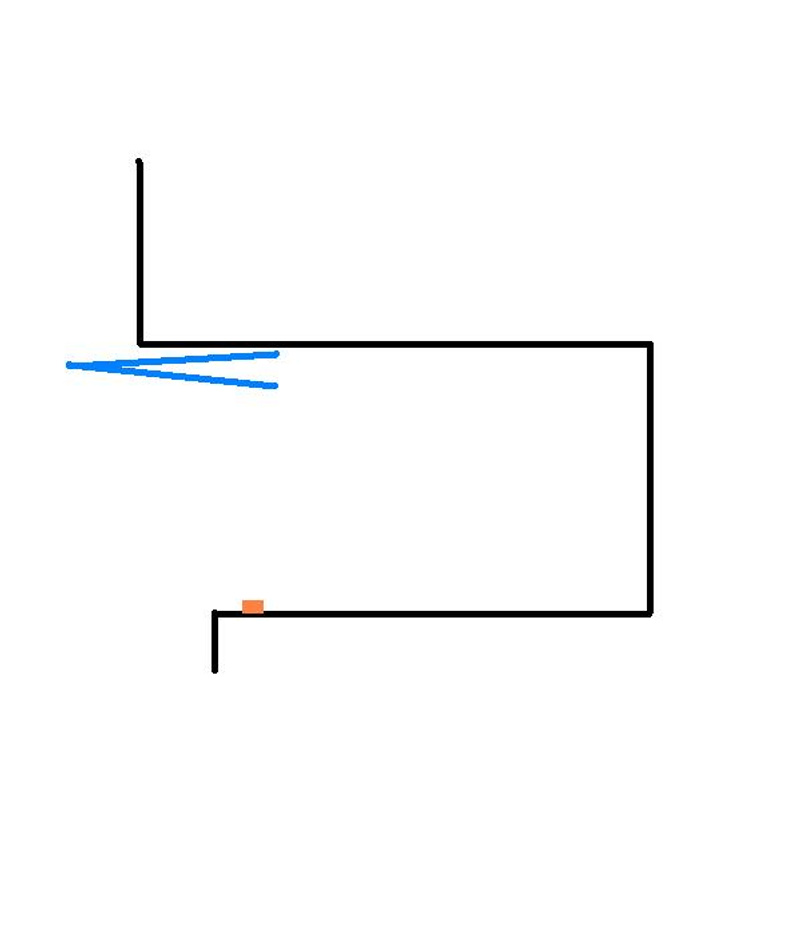

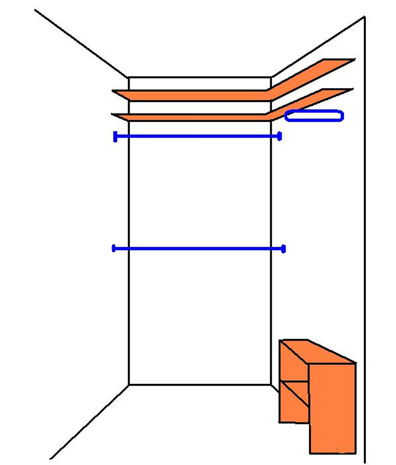

неделю назад делал в такую же нишу, только в зеркальном отображении.Синим штанги под плечики под короткую одежду,синий овал- плечикодержатель для длинной одежды которая будет висеть парралельно стене.
Двери будут попозже.Гармошка,внешне выглядит как стандартные двери от шкафа-купе,только открываются вот так

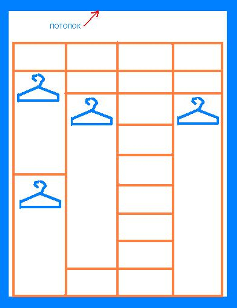

Глубина 45 общая или внутренника?Если общая, то штанги не катят,только выдвигашки унылые,два метра бить на 4 секции и в каждой по выдвижной плечикодержалке.Ну или в 3 и один отсек полки.Себестоимость около 13 тыр
немножко не поняла
ширина комнаты небольшая, поэтому шкаф нужен не сильно глубокий, штанги будут поперек, а не вдоль. Длина самого шкафа - 2 метра, значит две платяные будут шириной ок 60 см и бельевая 80 см.
За 13 тыс из чего он будет? Сможете дать всю раскладку и хотя бы примерную картинку?

но это немного не то, что нужно в моей квартире:
1. Комната маленькая, поэтому нужно под самый потолок, использовать все свободное пространство.
2. Дробить на 4 наверное многовато, совсем узкие дверки будут, по 50 см, я думала 60+60+80. 80 см мне нужно, чтобы вниз раскладушку спрятать
А так в целом именно то, что мне нужно.
Спасибо за картинку
Спасибо за картинку
