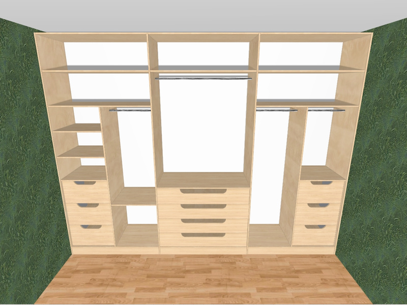

Подкорректировать, действительно, придётся. Главная проблема в том, что как бы Вы не "раскатывали" двери, они всегда будут мешать выдвижению ящиков. Да и чуть рациональнее можно конструкцию организовать.
А что именно подкорректировать нужно,поясните пожалуйста, а как лучше с вашей точки зрения сделать?
Да именно ящики перенести,как уже заметил стоннск.

При таком раскладе не будет выдвигаться либо средний ряд ящиков, либо крайние. Вехняя штанга окажется на уровне примерно 2100-2300мм, как до неё доставать будете?
По ящикам это не принципиально,их возможно заменить
