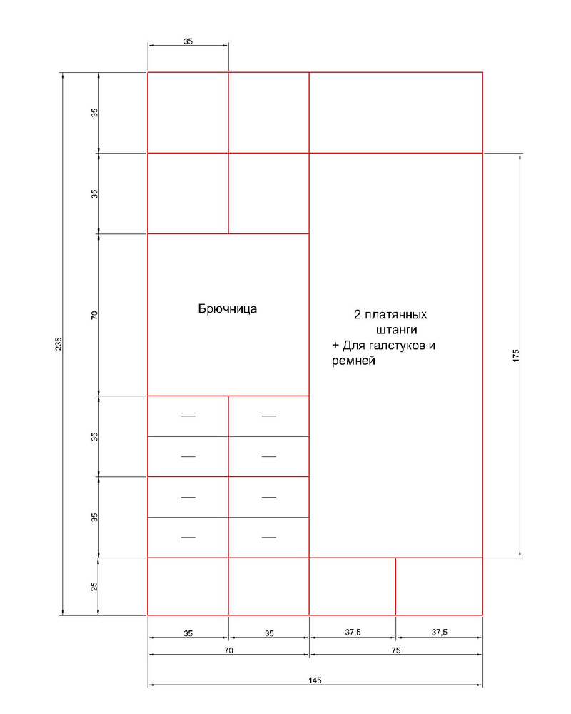

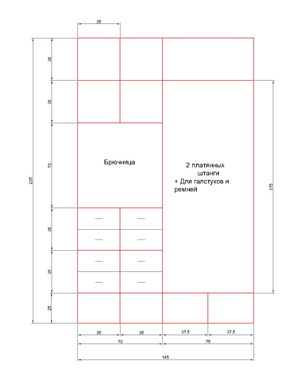

Здравствуйте, хочу заказать Шкаф. Эскиз в приложенном файле. Цвет - Венге или Черно-Коричневый. Двери два варианта с системой КУПЭ и обычные распашные. Левая сторона с Зеркалом. Полезная глубина - 50см, если купэ то увеличить для механизма.
Где черточки посередине - значит выдвижной ящик. Остальные как стеллаж.
Где черточки посередине - значит выдвижной ящик.Эммм...... А знаете ли вы, что "внутренний" размер ящика гораздо больше, чем наружный.
Азачем такие узенькие ящики? Для хранения документов.?
"Внешний" Получается высотой около 17,5. Если полезная высота выйдет хотя бы 10 см, то мне хватит. Щас замерил на другом шкафе - из 14ти 8,7 полезного получилось. Даже этого размера хватает)) Это ящики под мелочь -трусы, носки и т.п. Для них хватит места. Ширина тоже устраивает. меня больше смущает Брючница)) Но вроде должно более менее удобно пользоваться.

Я думаю, Дядя Вася не про высоту, а про ширину. Ящики на самом деле получаться узкими. Лучше сделать вдвое меньше кол-во выдвижных ящиков,что будет более практично. Следует при это учитывать ширину двери.

Забыл добавить- направляющие: роликовые 45р, шариковые 150р. Ручки: 20-50рубЯ думаю, Дядя Вася не про высоту, а про ширину.ага! Только я "вочипятался" . Конечно же внутри - "гораздо Уже, чем снаружи"

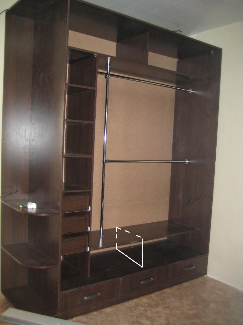

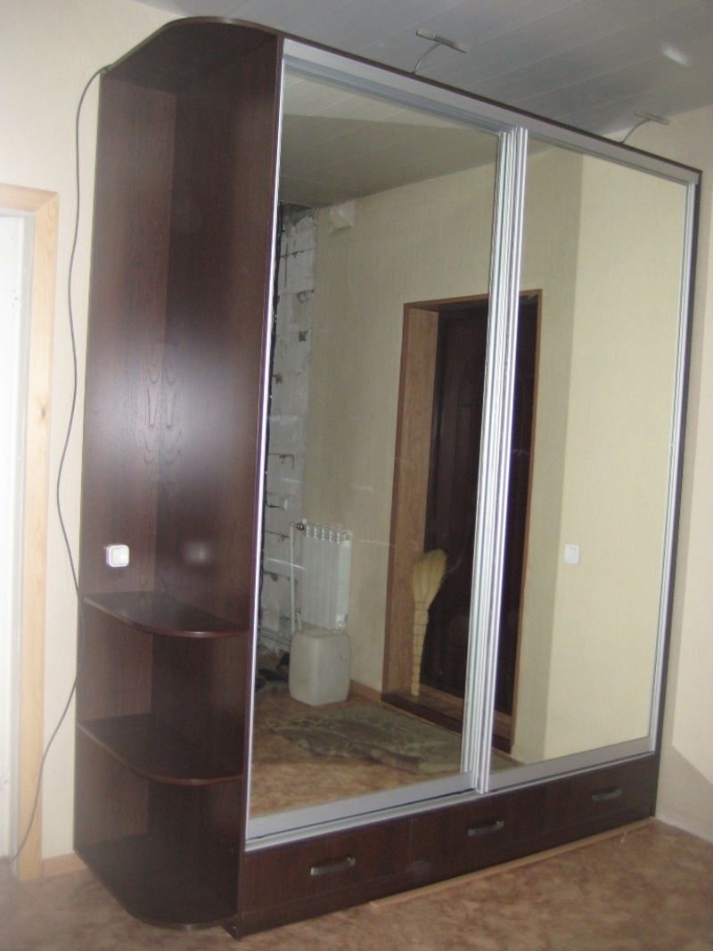

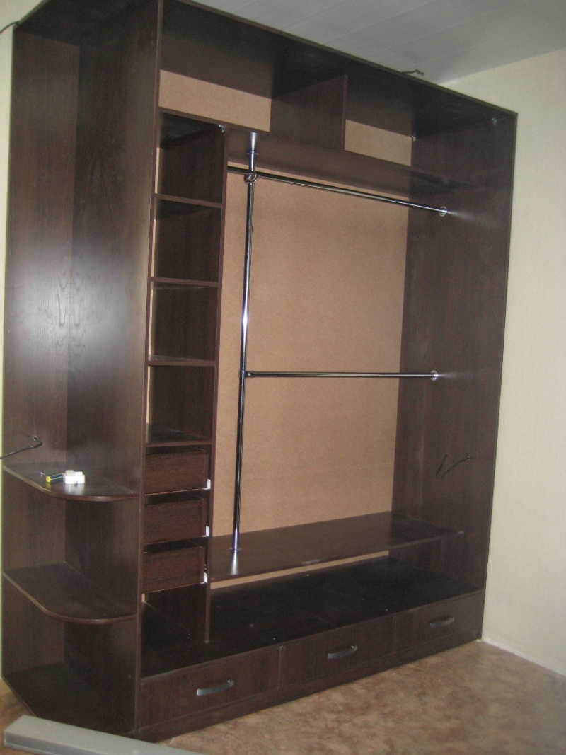

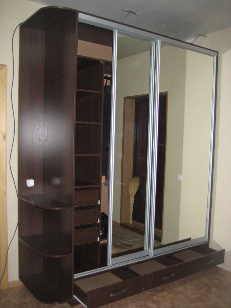

Мне МАСТЕР Х со своей командой сборщиков сделали шкаф-купе, хочу выложить фотки, но они слишком большие - научите как сделать их меньше
Собирать в 21 веке на уголках -это жесть,а не облагороженная ДВП ,это жесть в квадрате
Такого формата облагороженной ДВП могло и не быть
Да и за одеждой видно стенки совсем не будет.
Направляшки конечно можно было коричневые поискать..
Так в целом довольно не плохо выглядит.
Да и за одеждой видно стенки совсем не будет.Направляшки конечно можно было коричневые поискать..

Не окрашенный ДВП, отсутствие фасадов на ящиках за купейными дверками – это, как говориться, на вкус и цвет, а может в целях экономии (правда совсем незначительной).
На мой взгляд, опоры не хватает под панелью над ящиками. Длина у неё приличная, есть вероятность прогиба при эксплуатации.
Такого формата облагороженной ДВП могло и не бытьНу, Вы-то знаете, что это не проблема и решается вмиг![]()
Да и за одеждой видно стенки совсем не будет.Это не отмазка. Окрашеная ДВП не стОит бешенных денег, чтобы на ней экономить. Это мелочность какая-то, уж сорри. Можно было бы не купить пузырь пива вечером, но поставить человеку человеческую панель
Направляшки конечно можно было коричневые поискать..Угу... и фасады на ящики поставить можно было бы...
Так в целом довольно не плохо выглядит. :-yНу, если уложились тысяч в 15-17, то, возможно, и неплохо...
Интересно, какой профиль использовали для дверей? Поди Алютех какой-нибудь (судя по необлагороженной ДВП)?
Кстати, палка под цоколем -- это из-за неровного пола? Или просто рядом валялась? Если из-за пола, то есть регулируемые ножки. И ещё... Никому не кажется, что необъятная нижняя полка прогнется со временем весьма существенно?
Уж извините (и Мастер, и Люсьена), но просто не могу молчать, когда вижу такое... Одно слово -- жесть!
да уж, мастера сэкономили на материалах по полной)))

Направляшки конечно можно было коричневые поискать..Можно было поискать метабоксы
Тогда бы внутренние ящики смотрелись акуратно.. Можно было поискать метабоксыМетабоксы, судя по конструкции, были вне бюджетаТогда бы внутренние ящики смотрелись акуратно
А коричневые\чёрные направляющие стоят аналогично. Лично меня, при таком бюджетном наборе, устроили бы и не облагороженная ДВП, и ящики без фасадов (десять лет назад себе так и сделал - сэкономил немного внутреннего пространства в коробке), и кант на радиусных деталях, и уголки на которые собран шкаф - но всё это в итоге, должно стоить адекватных денег.
Если это сделано без обмана, ни как с фасадами, когда "втюхивают" ПВХ глянец\металлик под видом крашенных, не забывая включить в расчёт их полную стоимость, то вполне сносно.
Задней стенки в начале проэкта в смете вообще небыло.
Согласовали по телефону обычный двп без доплаты к стоимости.
MACTEP_X
Фото делались до завершения работ.Над ящиками в конечном итоге появиласи подпорка из 25ой трубы
Считаю что за купешку размером 2500*650*2100 торцы пвх 2мм цена 24000 (с доставкой в район каменки)демпинговая
торцы пвх 2мм цена 24000это походу единственный тюнинг, да и то даже на фотке плохого качества видна парнуха -не стыковка кромок,
мебель на уголках, неужели сеичас так делают,
на ящиках -двп, с двадцатирублевыми направляшками
опомнись верни людям деньги тысяч 5 )) и будет нормуль
не стоит больше изделие
а расстояние между труб сколько 700-800, рубашенке будет тесно
