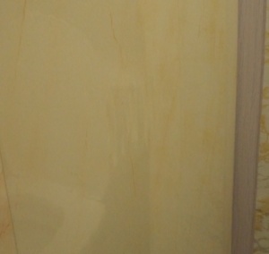

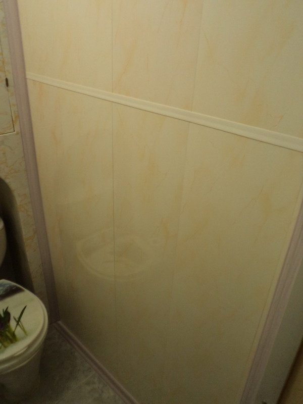

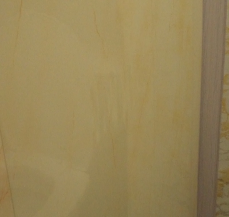

Ну это решать только Вам, в свое время, тоже этого испугалась и сделала панели только в туалете. Искала отзывы о панелях в интернете ,производители позиционируют панели для влажных помещений, но реальных примеров не нашла. Мне кажется панели в ванной возможны лишь как временный вариант на 3-5 лет.

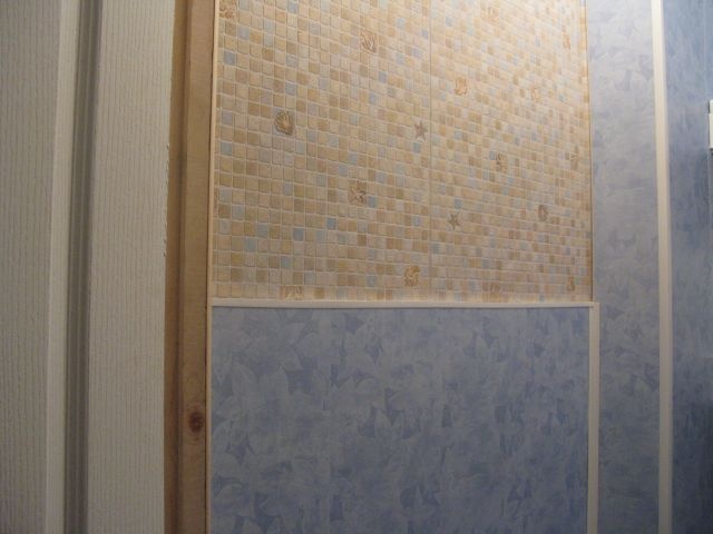

Про то, что будет с панелями через 3-5 лет:
Недавно в санузле после предыдущих хозяев отдирали пластиковые панели. Сама в ужасе ждала под ними увидеть Нечто. Но походу 2-3 года еще не срок или вентиляция там какая-никакая была. Обычные хрущовские окрашеные стены, сырости не заметила.
С точки зрения внешнего вида конечно не очень было, но вот, например, у julia_t на фото неплохо. Конечно пространства уходит опять же на них немеряно, если на направляющие крепить.
Думаю, панели - временный и бюджетный вариант так сказать "на любителя". Для себя и наподольше - только плитка.
