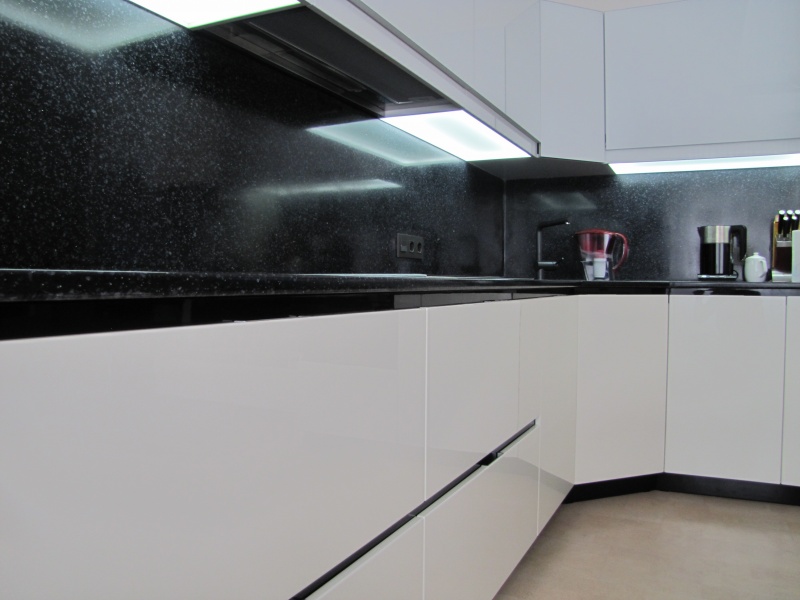

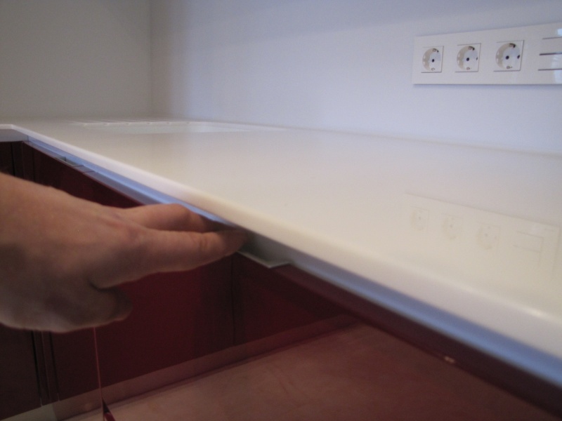

Что касается планок (или врезного профиля), они нам нужны для открывания посудомойки, холодильника и морозильника (а это шкафы высотой 2180) и для красоты.Ну-ну... Сами то пробовали открыть посудомойку такой ручкой?
Елен_ка
Ну-ну... Сами то пробовали открыть посудомойку такой ручкой?нет, не пробовала
поэтому и спрашиваю тут, может, кто что посоветует
Всякие варианты без ручек пробывал,на клиентах треннирусь)) на фотке самый лучшии на мои взгляд, не что не пачкается и посудомоика нормально открывается, только если посудомоика будет то нижний шкаф по высоте 910-930 будет в зависимости от толщины столешки. И если на встроенном холодильнике такую ручку то сбоку тоже планку по всей высоте пенала делать. А типоны реально не удобны, ибо они все же в обратку работают беззатягивания ящика в шкапчик , имхо, но я не кому их не советою

kiroF
тип-он я только на дверцы верхних шкафов поставлю, куда не каждый день добираться буду.
а вот фотка ваша заинтересовала.
вижу, что ручку как-то изнутри поставили.
можно поподробнее фотки? как ручка сделана в фасаде? что у вас между фасадом и столешницей?

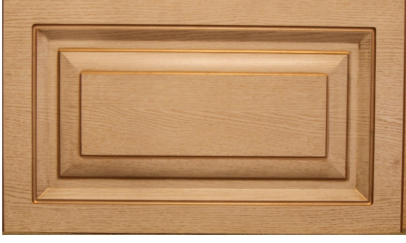

Народ, подскажите, пожалуйста, где нынче можно заказать 4 рамочных фасада из МДФ, как на картинке. Нужна именно вишня оксфорд. Профиль AGT не подходит, т.к. расцветка отличается от ЛДСП.
Мы уже давно не используем этот профиль, а тут товарищ из Томска озадачил...

Есть фотка с другой кухни, только здесь не те пропорции сделал (это первая была,на следующей кухне подправил)) ), менее удобно получилось,чем на черной кухне, нужно был свес столешки меньше сделать, и расстояние закладной вставки больше. Ручку тот же ноис продает и мдм, только в мдм по качеству покрытия хуже, зато дешевле в два раза, а по сечению одинаковы абсолютно. Вставки тот же материал, что и фасад.

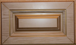

Народ, кто знает где можно изготовить фасады вот такого типа и сколько примерно это будет стоить?
