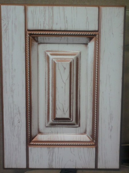

незнаю не знаю, народ глянец захотел. вот матовый лакХорош тырить фотографии с нашего сайта
я на этой пленке 10 патин нанес, лучше всего золото.
