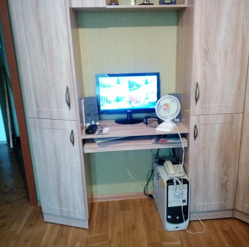

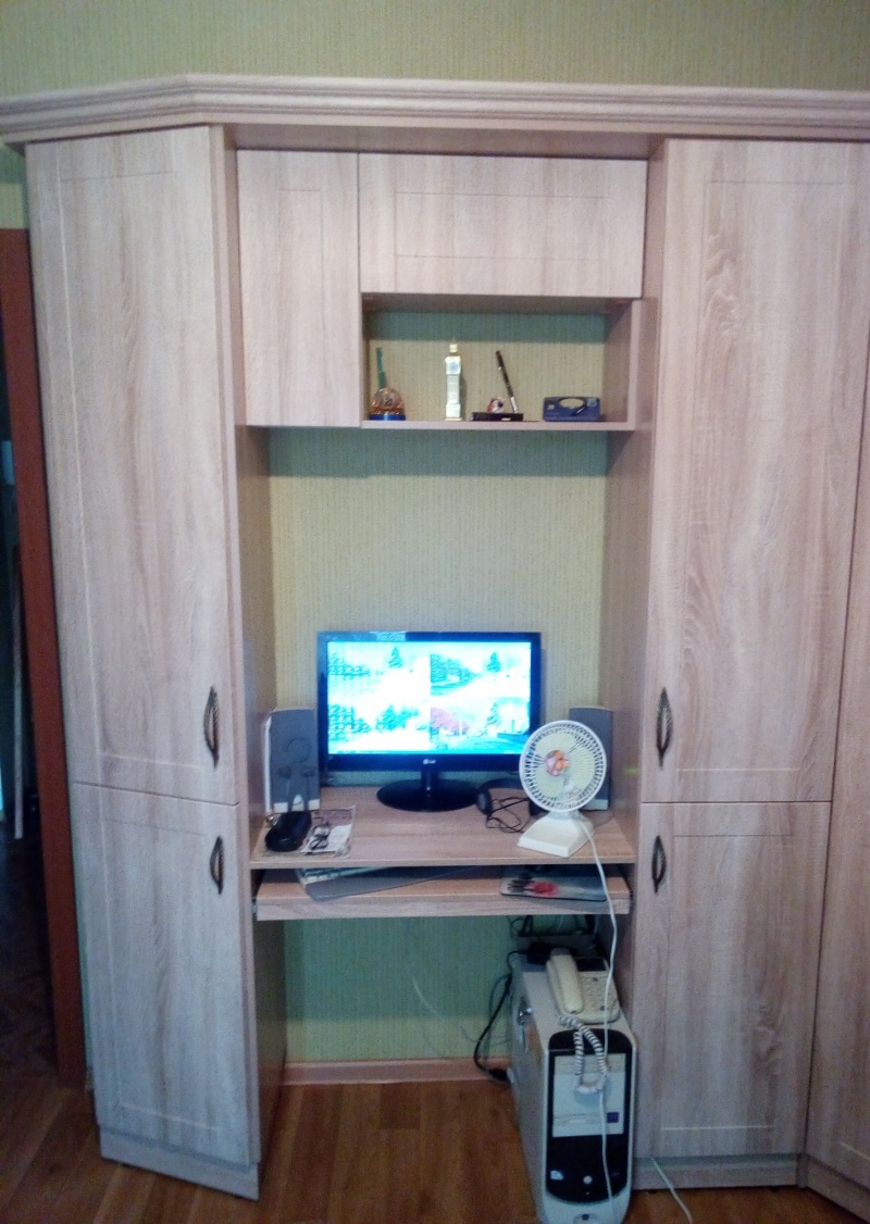

Здравствуйте, уважаемые форумчане! У меня вопрос к специалистам по мебели, хотя не уверена,
что в тему, но связанный и с фасадами в том числе. Ситуация такая: в мебельной фирме изготовили
вот такой компьютерный уголок, что на фото. Вокруг столика - два пенала, причём левый - скошенный,
так как находится у дверного проёма. То есть, его корпус имеет разную глубину (так было задумано).
Но дверки у этого шкафа почему-то не закрывают стенки корпуса, как у правого прямого шкафчика.
Мне это очень "режет" глаз. Вопрос: правильно ли выполнен шкаф или это ошибка изготовителя?
Можно ли это как-то исправить или задекорировать? Буду благодарна за ответ. Фото прилагается.

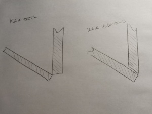

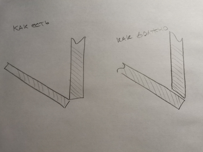

при расчете дверей ошиблись. двери должны быть шире, примерно на 16-18мм (на вашем фото видно все, кроме того, что нужно увидеть) правую стоевую нужно было запилить под угол, но, скорее всего, не нашли нужной ширины кромку.
