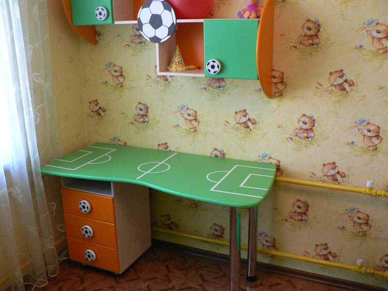

Крашенные изготовит Сергунчик.Конечно глянец шикарно и дорого смотрица как не крути,но уход и отношение(. Рассмотрите матовый окрас - Сергунчик ранее предлагал 2 тыс/кв кажется,тобишь не глянец и за ними проще уход.Тем более основная специфика изготовления крашеной детской мебели,там нагрузки не хилые на мебель.Плюс ко всему цветов множество
К слову ранее у самого было негативное отношение к крашенной детской мебели,но Сергунчик говарит стоит его крашенная мебель,даже под натиском маленьких хозяев,Да и по сути альтернатива детской мебели из лдсп,пластика - хуже.Вообщем Сергунчик мне должен жвачку за рекламу

Сергунчик
интересно в икее детский городок из фанеры,окрашен тем же материалом????
не понятен смысл количества букв,повторю вопрос: в чем надежней алюминиевый профиль на пластиковых фасадах в сравнении с ПВХ 2ммПовторюсь дело в обхвате торца,надежная защита крайней точки склейки пластика и ДСП,МДФ особенно ламинированого(я не зря спросил про наклеивание пластика на ламинат,мне допустим приходится этим иногда заниматься)
Sergunchik
Сергунчик
Там питер делает, Особо не вглядывался, вроде фанера крашенная. Покрашено похабно, чуть ли не валиком.
Другое дело магазин Сказка. У них есть турецкая мебель, глянцевая. Только крашена она без лака, просто глянцевой эмалью. Плюс ее в том, что дешева она. Но сухой остаток очень мал, любое прикосновение твердым предметом оставляет след (до белого грунта). Лучше глянец получать с помощью лака, все таки дополнительная защита (не забываем, что макс. твердость лак приобретает через 2-3 недели после покраски)
Я столешки на столах покрываю матовым лаком, дополнительная защита от карандаша не помешает.

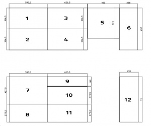

Уважаемые, нужен совет! Сделали для заказчика дизайн-проект, цвет кухонных фасадов- фиолетовый глянец, теперь он не может найти производителя, кто бы сделал ему такой цвет на фасадах. Это проблема, оказывается? Посоветуйте, кто делает?
serega
руки-ножницы
Если крашеные, то цвет можно подобрать. Если плёнка, то уже сложнее. Есть всего несколько вариантов, с оттенками Фиолетового, синего и голубого. Нужно смотреть.
