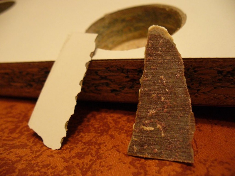

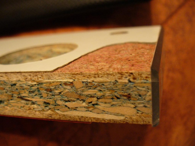

Был сегодня в той самой фирме.
Сдидку не дали
Мотивировали тем, что не уверены даже в том, что пластика хватит на перезаказ, т.к. якобы кончился

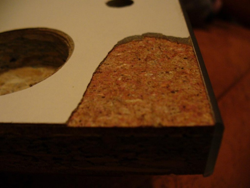

С обратной стороны белый пластик наклеен, который, как я понимаю, дал усадку и тянет на себя.
Предложили мне привезти гнутые фасады и положить под пресс, я отказался, т.к. я уже прессовал (укладывал фасад на две книжки, а на серидину пролёта прикладывал нагрузку для получения выгиба, так держал день, с нулевым результатом).
Под ножками подкладушки конечно из-за нехватки длины, в процессе монтажа выяснилось, что пол имеет уклон, на длине 3100 получился перепад высоты 30мм.
Сдидку не дали

Может с изнанки это вовсе не пластик, а клеили только с лица на ЛДСП?

Похоже просто помазали контактным клеем (он красненький), под пресс не ставили, иначе вы бы так легко пластик не отколупнули.

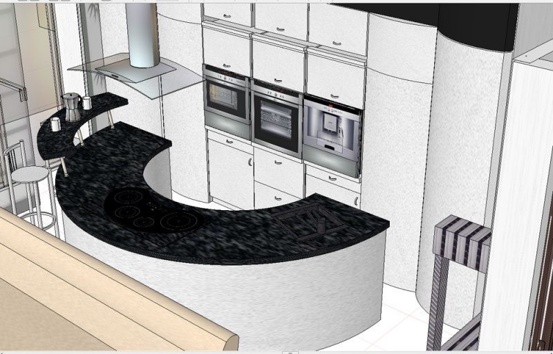

нужны фасады пластиковые (не пленка!). Часть из них - гнутые:
идея взята отсюда:
Получается, что гнутые:
два фасада 2200х600
и с двух сторон остров
Подскажите, где это можно заказать? И во сколько выйдет удовольствие?
идея взята отсюда:
два фасада 2200х600
