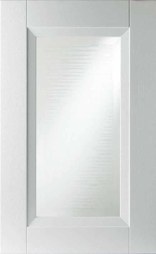

Добрый день, подскажите, бывают ли фасады внешне похожие на Альба Бьянко, но только не из массива дерева, а из другого более дешевого материала? Массив это конечно- прекрасный вариант, но уж больно затратный...(( И где такие можно найти, пока обнаружила только в "кухни Лорена", но там опять же только дерево...
Спасибо заранее.
Спасибо заранее.
sema2014
Такую фрезеровку можно реализовать на фасадах из МДФ ламинированных пленкой ПВХ. Астера думаю возьмется за это, если полностью на кухню будете заказывать, а не на одну тумбочку?
