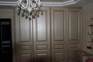

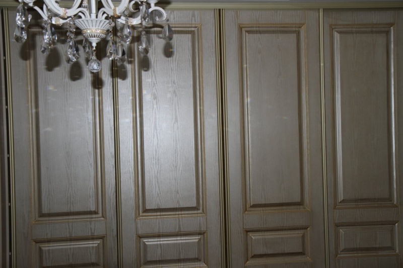

Всем доброго времени суток! Подскажите, где можно найти/посмотреть фасады для мебели в ванную? Понравился один в Леруа, но сама мебель там не очень.. хотим сделать сами, а вот где такой фасад взять - не знаем. Хотя без фотки наверное этот вопрос не актуален..
без фотки наверное этот вопрос не актуален..Совсем. Найдите похожее в сети или сделайте снимок - можно будет что то советовать.

в сети не нашла ничего, сегодня сфоткаю, выложу. Спасибо

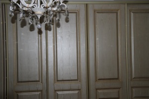

У меня вопрос??? Совсем запуталась! Вот например, нравятся мне Николаевские фасады под дерево с патиной, но тут,на форуме, говорят, что они дороговаты, а МЫ делаем такие же и лучше, и дешевле: ГДЕ СМОТРЕТЬ? Сегодня обходили всю медведицу, а там или дерево или глянец-пластик. И второй вопрос: какая разница в цене между этими патинными под дерево и самим деревом (или там шпонированное) на 1 пог метр? Спасибо заранее
патину в ник фасадах решать вам, там лак другой какой должен быть
Какой лак? Я думала там только пленка, еще лакируют??????

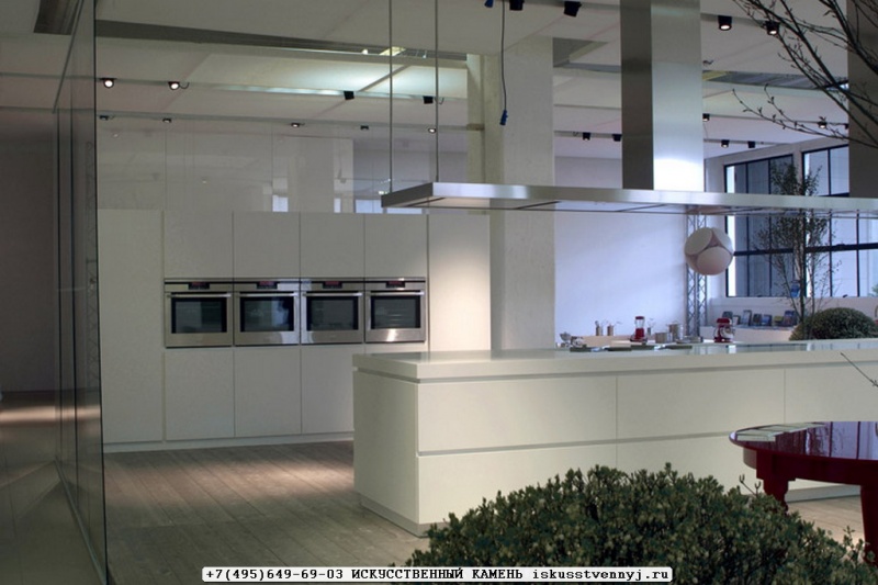

может кто знает где можно узнать о возможности заказать фасады точно такие как ан кухнях немцев, чтобы и оторцованы были этим же каменным шпоном
или может кто знает как эти стыки делают, чтобы красивыми получались

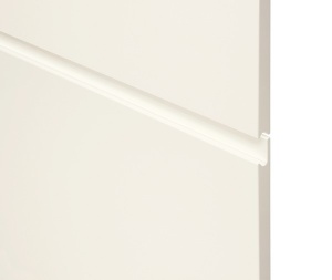

подскажите, где можно заказать фасады с выпиленным ручкой-профилем?
и, видимо, только крашенные получится сделать?

такие фасады легко делаются, вот только на кой вам такой гем..рой , за неделю исцарапаете фасады в хлам, если кухней пользуетесь, есть алюминиевые профильные ручки для зазоров между фасадами, а верхние так и вовсе, дно ящиков приподняли на 20 мм вот вам и ручка. Если надо могу фотку кинуть.

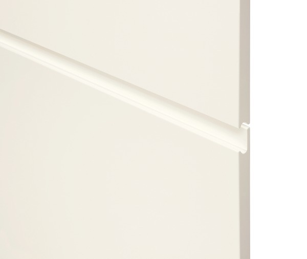

профиль алюминиевый я видела.
Но проблема в том, что он и цвета алюминиевого. А мне надо белый. Красить - не вариант.
Может, сделать горизонтальные полоски из того же материала, что и сами фасады, и углубить их?
tehnolog1973
почему красить не вариант?
полимерка будет норм держаться
планочки тоже вариант не последний и дешевле выйдут, профиль итальянчиский не шибко задешево, а с планочками фасады можете и в пленку закатать тоже ощутимая экономия, если она необходима конечно )

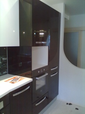

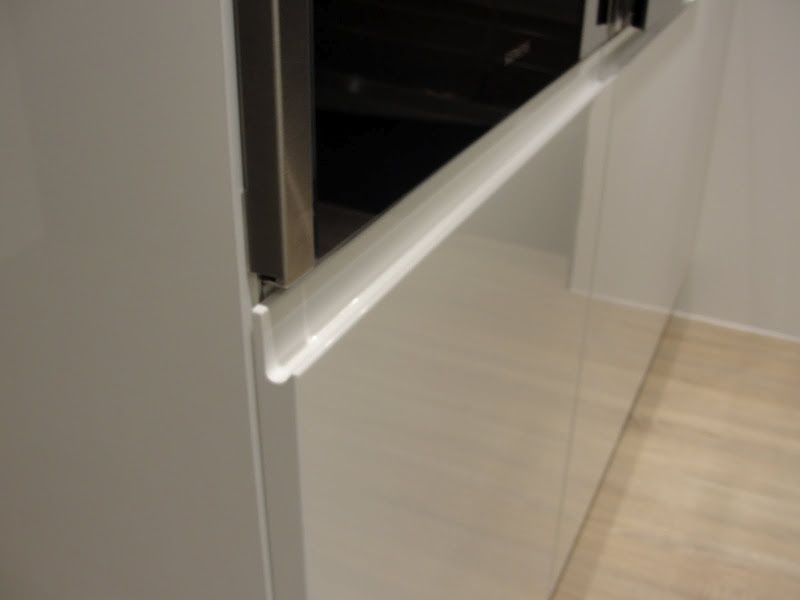

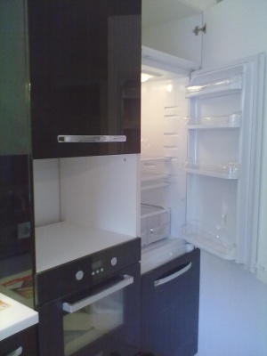

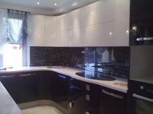

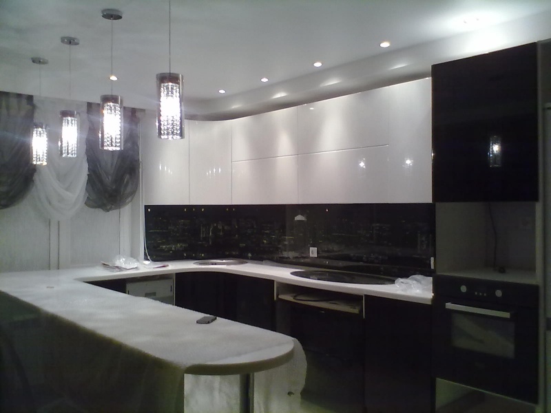

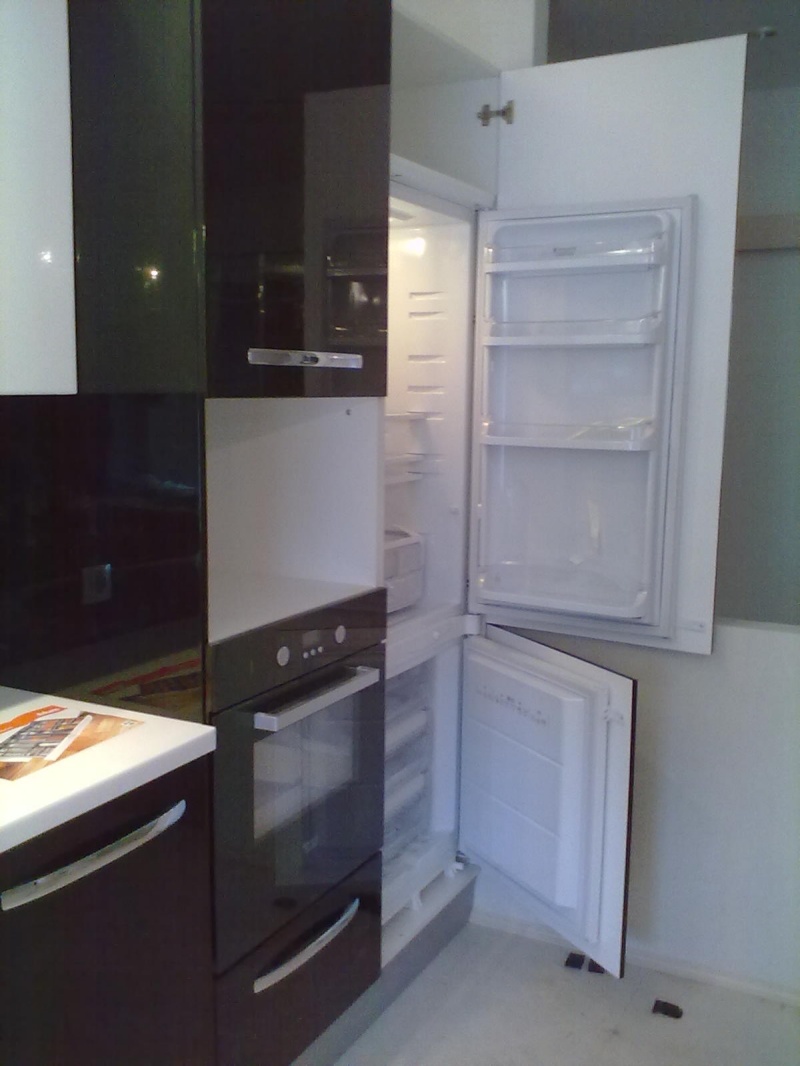

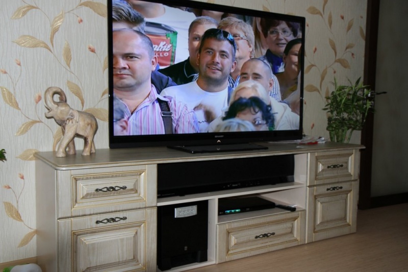

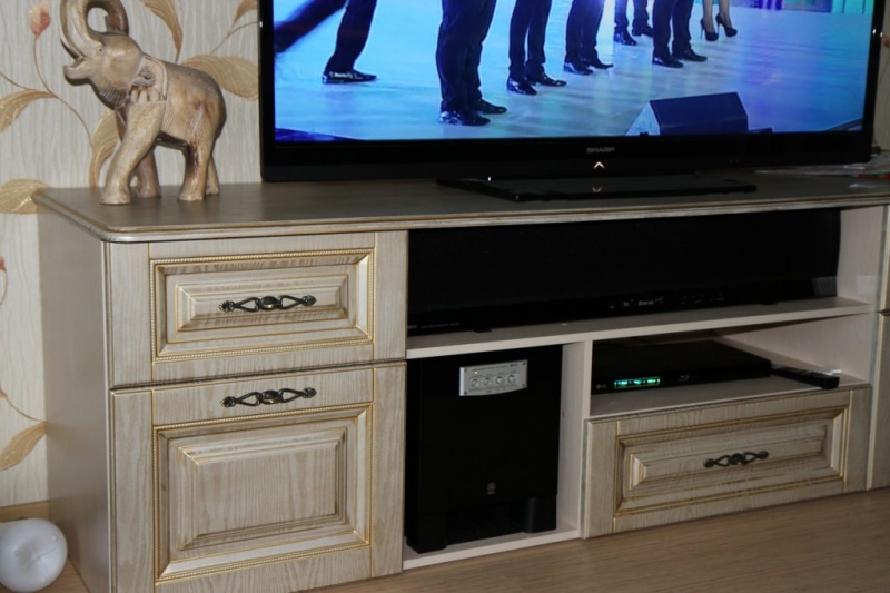

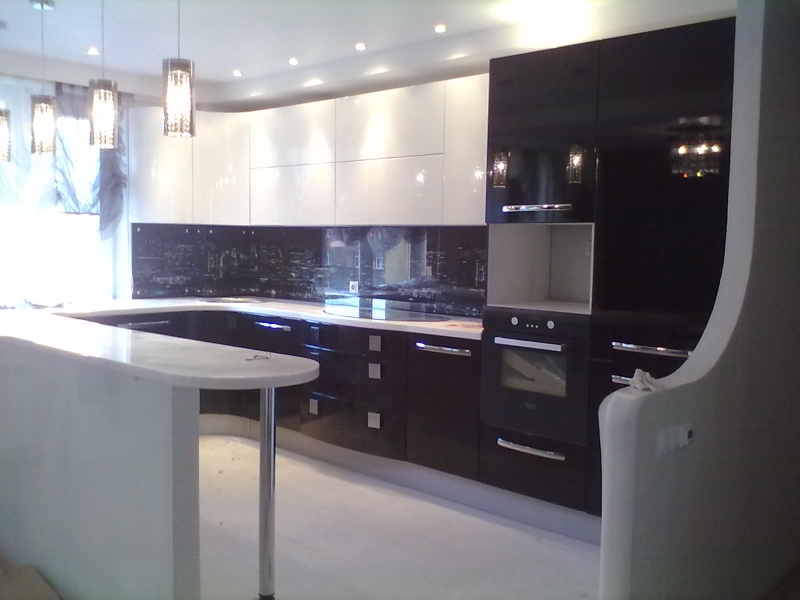

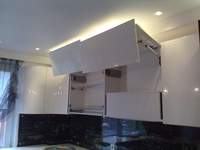

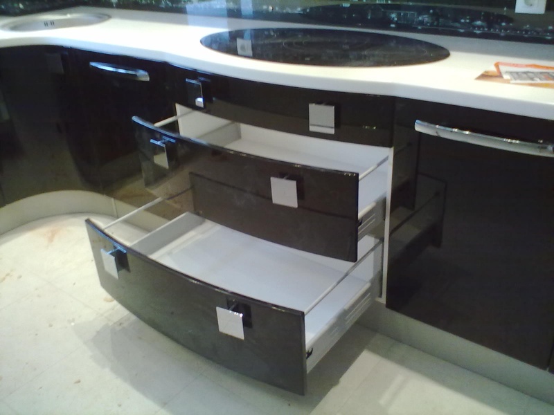

Мы изготавливали подобную кухню с крашенными фасадами. Цвет был белый и черный глянец. Тоже встали перед подобной дилемой,заказчик переживал что белый глянец очень быстро начнет пачкаться в местах ручек. Как вариант рассматривали фрезеровку (типа Вашей),но позже решили от ручек отказаться совсем и использовать механизмы PUSH-OPEN и SERVO-DRIVE от BLUM. Удовольствие это совсем не из дешевых (как впрочем и сама кухня),но вложенные средства оправдали ожидания,да и заказчик был доволен.
Вот что из этого получилось
На нижних шкафах и пенале,которые были выполнены в черном цвете ручки оставили,так как смущала ручка на духовке и она совсем не вписывалась бы в общий интерьер. Подобрали ручки схожие с ручкой духового шкафа. На мой взгляд комбинированное сочетание с ручкой/без ручкой получилось очень даже подходящим для этого заказа. Сам заказчик был в восторге.

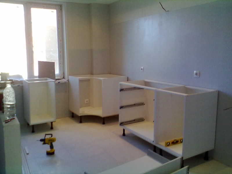

А это фото первых замеров и монтажа самой кухни. Пока кухня изготавливалась в цехе в квартире велись отделочные работы

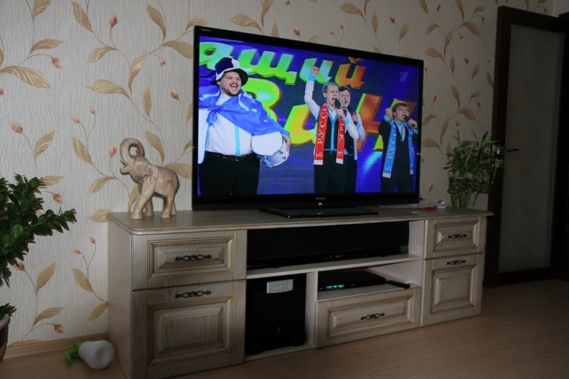

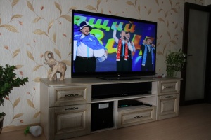

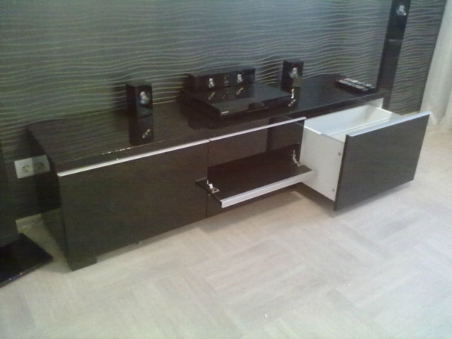

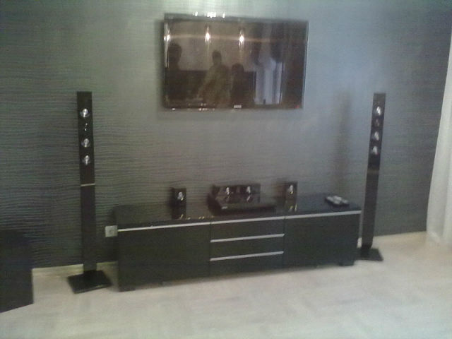

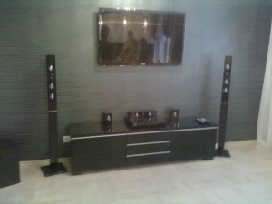

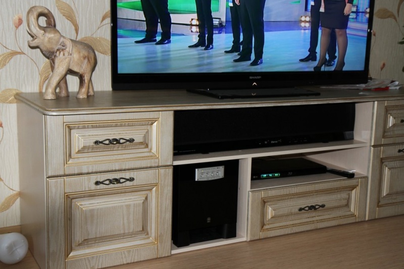

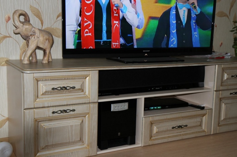

После успешного монтажа и сдачи кухни,заказчик захотел тумбу под домашний кинотеатр в том же стиле и черном цвете напротив барной стойки. От крашенных фасадов и акриловой столешницы решили отказаться (там оно ни к чему),использовали пластик и псевдоврезные алюминиевые ручки. В совокупности с аудиосистемой данный вариант вполне вписался в общий интерьер.

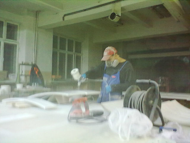

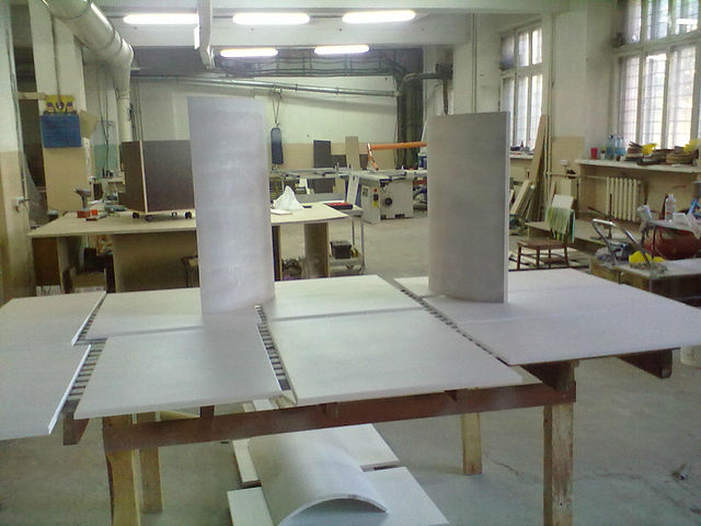

Вы прям в цехе фасады красите что - ли?

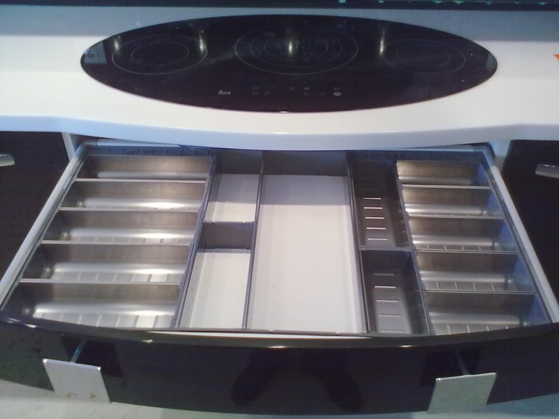

у нас 16 выдвижных ящиков на серво-приводе. И несколько дверей с tip-on. Фурнитура нам досталась по оптовой цене. За всё (тандембоксы, сервера, блок питания, корзину под мойку и т.д.) мы отдали 90 тысяч. Но у нас в ноисе скидка 30%.
