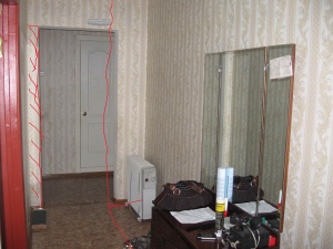

Вот задумался сделать прихожую в своей стандартной трёхкомнатной квартире ( дом панельный). Задумка во весь коридор, но он зараза узковатый будет если делать шкаф, есть желание шкаф купе встроенный, но вот тогда он должен быть узким. А если он будет узким то как его наполнить....

вот фотки этого безобразия

выступ около ванной 45см вот как раз в эти 45 см шкаф и хочу во всю стену пустить.
Там на фотке кусок стены заштрихованный уберу и с другой стороны наращу и туда шкаф.

Не забываем система заимет 90мм,тобишь полезная глубина 350мм
За базу взять шкаф скажем длиной 3300 и глубиной соответственно 450мм,я бы сделал три двери по 1100 соответствено.Вот из этого и исходить:чтобы хотелось видеть при открывании 1/3 шкафа.
-Для плечиков вширь нужно 550-600,тоесть 1/3 шкафа может вместить два ряда плечиков по 550 (плотненько),либо 600 плечики (посвободней) и на остальное полки.
-В какои то другой 1/3 возможно одни полки,конечно разделить еще одной строевой или трубу 25 на сквозь.
-В следующей 1/3 может еще раз плечики и скажем в два этажа под короткую одежду,на остальное полки и отделить стоевой дополнительную зону шириной 200-250мм для длинных вещ (гладилка,стремянка),
Где то сетки под обувь разместить
Может ящики,маленькие по глубине конечно
Но и тд,самим нужно смотреть что важнее полки или висячая одежка
На оставшиеся расстояние 1200,возле входной двери, менее глубокое .Что там хочется видеть: большое зеркало или просто крючки в сочетании открытых полок,антресоль с верху, и тд

Не забывайте, большие двери хорошо смотрятся из далека. Если поищете картинки из буклетов всяких, обратите внимание что все встройки, межкомнатные, большие шкафы, все сняты издалека. В узком коридоре может создаться впечатление что двери "давят" сверху. Для начала можно поставить лист гипсокартона для прикидки, как будет смотреться, или что то типа того. Или попросите, мжт вам кто в 3D на компьютере набросает.
Сразу вторую фотографию не посмотрел. Судя по ней, справа от входной двери за домофоном у вас должна быть ниша, вот лучше ее попытаться задействовать для верхней одежды, а в коридоре действительно, что нибудь открытое замутить.

вы же знаете, какие вам туда вещи надо разместить, вот попробуйте на обычном листе бумаги нарисовать все это в пропорциональных размерах. Развижные двери действительно очень много места скрадывают. Расчитывайте именно на см глубины. Если все войдет, то тот вариант самый оптимальный. Мне вот вообще поперечные штанги, точнее как на них висит одежда не нравятся, но если это лишь хранение, то вобщем отчего бы и нет. Постоянно же не пользоваться.
Так почему бы не поставить обычные двери - места останется существенно больше? А с обычными дверями, кстати, бывают встроенные шкафы?
К счастью, в современном варианте метрической системы, нет меры давления зеркальных дверей на человека. :-) На кого-то давит, на кого-то нет. Я высказал свое мнение, вы свое, ну так выложите фотки, а ТС сам решит, он же так и попросил.
2 ТС. Судя повсему у вас дальняя комната, та что рядом с туалетом, должна быть узкая и вытянутая, особенно если у вас там нет лоджии. Вот в этой комнате можно сделать хорошую гардеробную, прямо слева от входа.

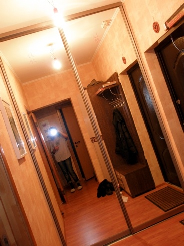

kiroF
Вчера не смог найти этот давний проект,думал удалил,а нэт в походном нбуке оказалось
Такая же похоже квартира и те же манипуляции были у отделочников с аппендиксами,только на 520шкаф сделали. Дык по началу вообще на 600 хотели,потом мерили,мерили и высчитали что диван не протащат в дальние комнаты
По поводу "давления" в узком коридоре, все же от цветовой гаммы зависит как самих дверей,так и стен. Если наполнение в двери вставить заезженный)) венге и обои черные в горошек,тогда точно убегать будет некуда.Конечно в узком пространстве помогут глянцевые материалы (типа стекл с декоративными пленками или крашенных стекл). Бюджетней зеркало и оно увеличивает зрительное пространство
Фото сего действа нет

Вот это примерно то что я хотел!!!
Но вот народ меня озадачил тем что проход будет узкий и я уже в в сомнениях!
Ширина коридора 1410мм минус на ширину шкафа с полезной шириной 360мм и ширину механизьма дверей 90мм получается 1410 - 450 = 960мм
950мм коридор , это меня напрягает! Если вдруг что занести или вынести из дальних комнат ... тот же диван например
Вот я и думаю мож у других коридоры шире?! А у нас на 6-ом в новых домах сэкономили на них.....
