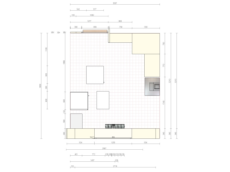

Имеется у меня кухня ну очень не стандартная, углов много, хочу "кухню" спроектировать в нее, а идей приличных нет. Так что прошу помощи. Сделать как обычно на длинную стену (см. файл) не получиться из за того что вода и канализация напротив по стене с углами. Может просто глаз уже "замылился" и у вас будет простое решение моей проблемы?
СПАСИБО!

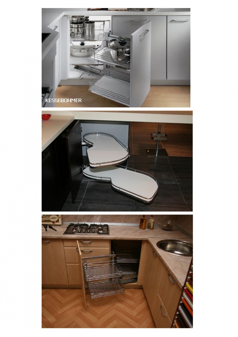

Чувствуется опыт.
Вот только не понятно что такое волшебный шкаф?

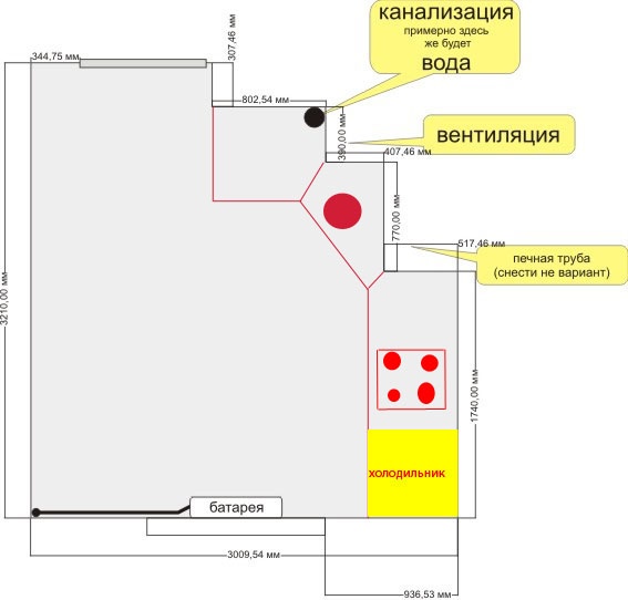

извините, тоже интересно что за "волшебный шкаф" и как осуществляется доступ к мойке и плите?
у меня не открылась картинка с планировкой ТС, что это розоватым цветом выделено?
как мне кажется, исключительно как пользователю, должен быть свободный доступ к мойке и плите. То есть ни то ни другое не д.б. в углу или загорожено шкафами (иначе не удобно пользоваться), и в тоже время - между плитой и мойкой, должно быть расстояние мин.50 см...
Абсолютно с вами согласна. Плита в углу-однозначно неудобно.

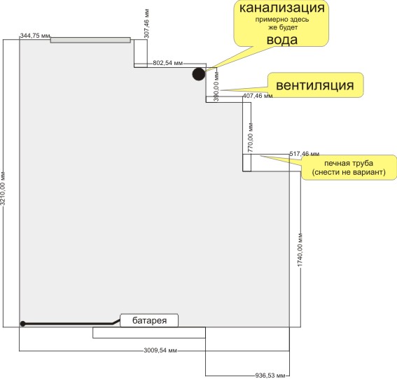

ТС, вы б хоть показали где у вас вывод под воду и под плиту.

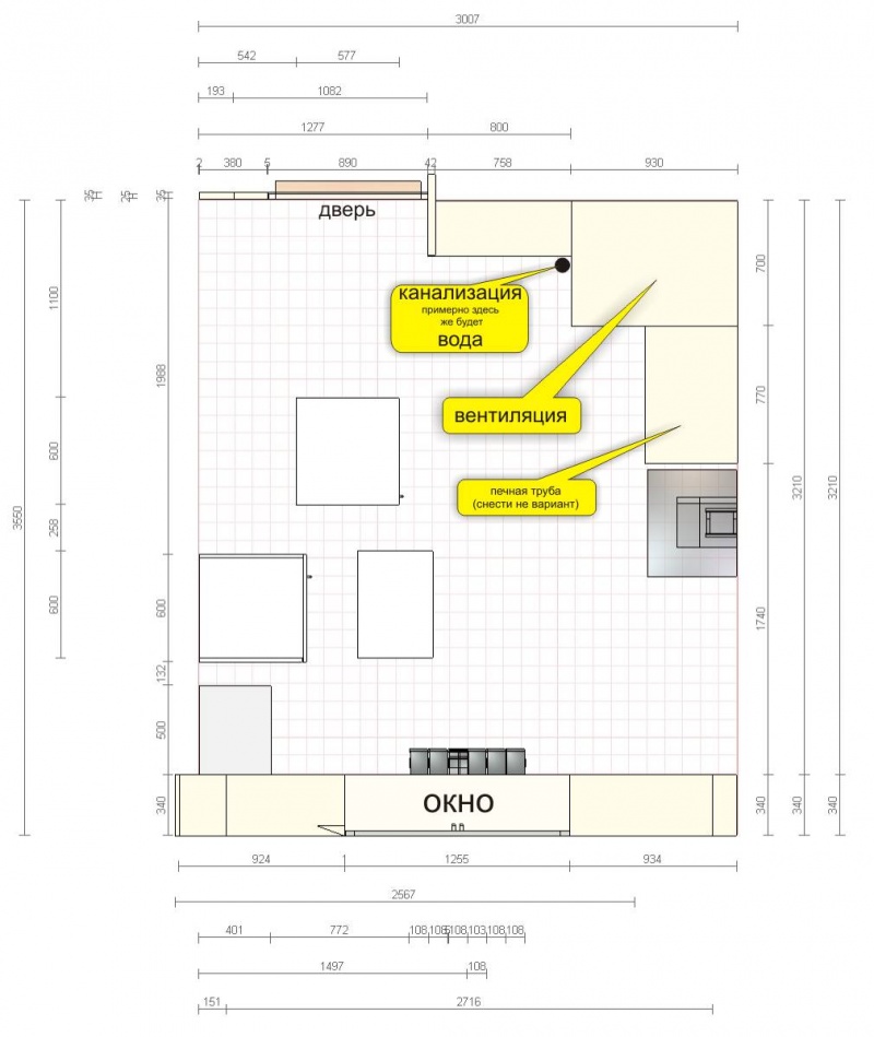

Сделал более наглядное изображение может так будет понятнее.
Еще подумал, может сделать подиум не большой и кухню разместить все таки по длинной стороне? Хотя есть вопрос, получиться ли с канализацией?

Во-первх, не "волшебшый шкаф", а "волшебный угол". Импользуется в угловых шкафах. Впрявыъ шкафах - как "зайцу стоп-сигнал". Т.е. не нужен.

Впрявыъ шкафахЧитать как "В прямых шкафах"
