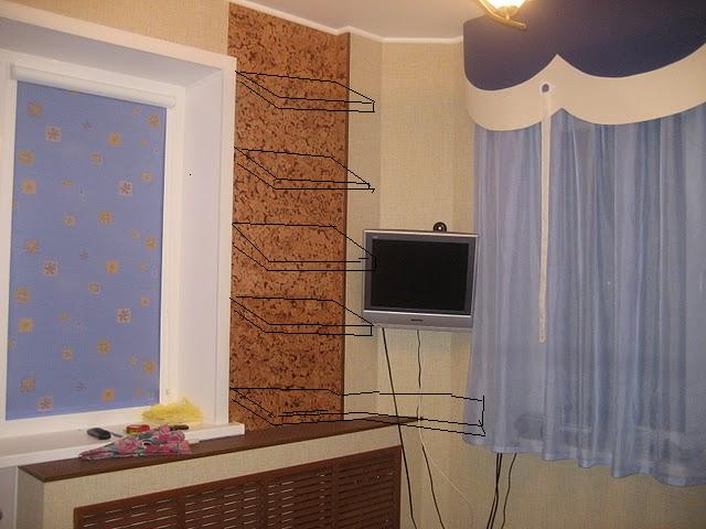

я не шарю вообще к кому обращаться. Что хочу - нарисовал в атаче как сумел )). Из дерева - надо чтобы было видно текстуру. Как их крепить - тоже не шарю. Боковинок не будет, делать много дырок в задней стене нельзя - некрасиво получится. На полках будут стоять книги в том числе - крепления должны выдержать.
Пишите короче кто че может - ребенок с лета сказки на батарее хранит - непорядок, надо исправлять.

в икее продаются именно такие как вы нарисовали. К стене крепятся типа палок держателей, а на них надевается доска (полка).

декоративный уголок ( я имела в виду оформление,а так обычный уголок - сталь, дюраль)
крепиться в 2 местах, на другую сторону уголка прикрепляется полка, она у вас ведь будет см20 в ширину?, уголок 25х40 ( неравнополочный)
может получиться "топорно", но просто.
действительно посмотрите в Икее.
В ИКЕЕ нет полочек из состаренного дерева, всюду ЛДСП. Если этот вариант устраивает, то пожалуйста --можно сделать со скрытым крепежом ( то есть видно будет только саму полку). но если объем книг превысит 3-5 кг, то не взирая на материал приходится крепить снизу полки опору в виде уголков или кованых декоративных держателей. Все вышесказанное относится и к дереву. Вопрос по фото: полки на рисунке расположены под наклоном - это просто схема рисунка? Они должны стоять по горизонтали? И по цвету древесины - в какой тон обрабатывать( темно-коричневый, кофе с молоком или естественный цвет дерева?). С уважением.
Икея хорошо, но немного не те материалы и внешний вид. И потом, нижняя полка не просто прямоугольник, она там фигурная по заднему краю )).
Насчет всяких уголков - просто, согласен. Но никак не устраивает с эстетической точки зрения.

В ИКЕЕ нет полочек из состаренного дерева, всюду ЛДСП. Если этот вариант устраивает, то пожалуйста --можно сделать со скрытым крепежом ( то есть видно будет только саму полку). но если объем книг превысит 3-5 кг, то не взирая на материал приходится крепить снизу полки опору в виде уголков или кованых декоративных держателей. Все вышесказанное относится и к дереву. Вопрос по фото: полки на рисунке расположены под наклоном - это просто схема рисунка? Они должны стоять по горизонтали? И по цвету древесины - в какой тон обрабатывать( темно-коричневый, кофе с молоком или естественный цвет дерева?). С уважением.Скрытый крепеж - то что надо. Но надо усилять дополнительно, правильно? Про держатели выше написал, нужно по другому. А если трубу по центру спереди с потолка спустить сквозь полки? есть такая фурнитура на рынке?
На фото рисовал насколько талант позволяет ))). конечно полки горизонтально распологаются.
По цветам потом решу, скорее всего будет либо в тон пробки на стене, либо чуть темнее - в тон решетки на батарее.

Я бы обратилась в мебельный, где делают мебель на заказ. Действительно, вам должны еще и расчитать тяжесть, чтобы все выдержали.

Фурнитура такая есть, можно и трубой соединить просверлив все полки насквозь. Можно применить изогнутую, декорированную краской, кованую ветвь ( или в виде бамбукового ствола , или ....)
