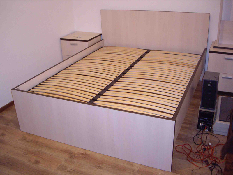

Сам делал кровать, правда 2000х1400.
Основание сделал из бруска 50х100мм, поперечены (решетка) из опанелки 75х17,5 шлифованной. ЛДСП заказывал распил, но уже по фактическим размерам.
А чертежы.... берешь ручку, бумажку, накидываешь эскиз, считаешь и вперед за материалами. все расчеты занимают минут 30 максимум

Каркас из 16 плиты,это унылое г....о.Как Вы напиленое в леруа кромить потом будете,утюжком и меламинчиком? В чем выгода распиливания из готовых в леруа,где досочка 0.3 кв. стоит как кв.м. в той же сибири,а выбор цвета ограничен 3 позициями.Сделайте каркас из 26 плиты,кинте туда ортопедическое основание готовое,если хотите дешевле,основание сколотите сами из брусков.
