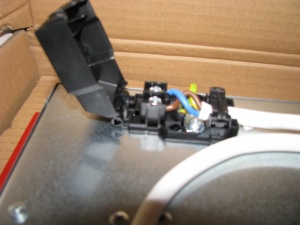

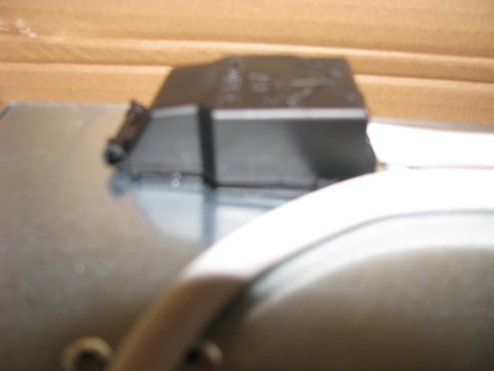

Очень нужна помощь! Приобрели варочную поверхность "домино". Встал вопрос покупки духового шкафа и тут столкнулись с тем, что ничего по размерам не влазит. А суть в том, что у варочной поверхности имеется кабель с обычной розеткой и идет он от "коробочки" (кажется называется клеммная колодка). Планировали "скрутить" провода варки и духовки и подсоединить в розетку для плит. Вопрос - можно ли вообще убрать "коробочку" и провода через клеммы соединить с духовкой? "Коробочка" сама получется 2 см., выпирает и не дает возможности установить нормально духовку....
Прошу прощения за путанность рассказа...

известная проблема с этим апендиксом
несколько раз попадались на такое
самое простое
в зависимости от конструкции духовки - снять у нее верхний жестянной кожух,так как сеичас эта коробушка ложится именно на этот кожух,кожух крепится двумя-четырьмя саморезами
отпустить саму духовку ниже,для этого нужно шкафчик разобрать,дно опустить ниже,
фасад которыи под печкои обрезать,а остатком закрыть появившеюся теперь щель между духовкой и столешнеи, (конечно смотря каие фасады,тобишь можно ли их так просто обрезать)
если саму коробушку убрать паять там кажется надо,но так не делали

Не вижу проблемы открутить и зафиксировать на любом другом месте, например на внутренней стенке кухонного гарнитура. Насколько я понял длина кабеля до клеммной коробки позволяет это сделать.

внизу под местом для встройки имеется небольшой ящичек, можно конечно пожертвовать им...не очень бы хотелось... Но если варочную панель не удастся вернуть, придется делать нечто подобное....
А вот коробку убрать, я так поняла непросто...шнур, который идет от нее, как раз в нее и подсоедняется. Т.е. в коробке только контакты, проводов никаких нет. А разбирать ее опасненько, вдруг вообще работать не будет.

мешает сама клеммная коробка, которую непонятно как убирать.... там же отверствие в кожухе варки, куда крепится эта коробка.

если это варка та самая
то коробчонку у нею просто так не снять и не переставить
а так конечно в 95% случаев вилку срезают и паралельно с духовкой соеденяют

убрать часть кожуха У ДУХОВКИ -
обычно у духовки с верху под жестянным кожухом очень много пространства

если это варка та самаяВ это чудо верится с трудом. Если не получается по-другому, можно провода отсоединить от этой клеммной коробки и поставить любую другую купленную предварительно в магазине. А эту снести кувалдой на#$%Y///)))

а убрать кожух - это на работу духовки не повлияет?

А вот коробку убрать, я так поняла непросто...шнур, который идет от нее, как раз в нее и подсоедняется. Т.е. в коробке только контакты, проводов никаких нет. А разбирать ее опасненько, вдруг вообще работать не будет.Все верно, провода самой поверхности заходят в клемник с внутренней стороны, поэтому их не видно.
Клемник перенести ничего сложного. Скорее всего он держится на саморезе от желто-зеленого провода, попробуйте его ослабить, "коробочка" должна тоже ослабиться, возможно она еще держится на клипсах.
В любом, случае если вы не имеете электротехнического опыта, лучше сами не лезьте. Обратитесь к любому электрику, он вам все сделает.
И не забудьте затянуть обратно зануляющий (желто-зеленый) провод, это очень важно!
А про кожух от духовки, позвоните в любой сервис-центр, они вам там объяснят, на что он повлияет.

не хотелось бы лезть в конструктив духового шкафа и варочной поверхности. Попробую сдать варочную поверхность или если не получится, то искать грамотного электрика и убирать клеммную коробку.

В общем разобрали-таки мы эту клеммную коробку, вытащили ее с потрохами и там 2 проводка, вот теперь купим духовой шкаф и будет нужен грамотный электрик, который проводки от варки и духовки соединит в штепсель от обычной плиты.

А третий провод на корпус надо вернуть )))) желто-зеленый который))))
