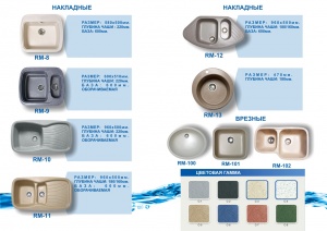

mrScatter, могу предложить столешницу из искусственного камня. Мы занимаемся производством моек и остальных изделий: столешницы, барные стойки, подоконники из искусств. камня.
Каталог моек выкладываю.
Сайт: http://www.rina-sib.ru/
