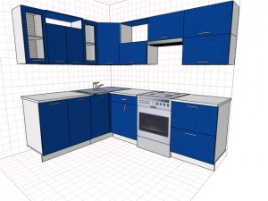

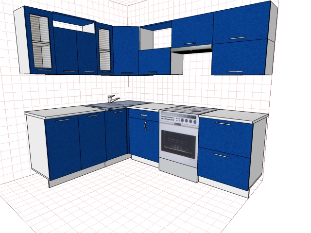

Привет всем!
Задумал поменять кухню, рисую проект, но что то как то все не то....
Вроде бы нашел то, что хочу, но на 100% не уверен...
Чтобы потом не писать в топик "то что я 100% не сделаю", порекомендуйте что можно оптимизировать?
Нет посудосушителя. Желательно ставить Авентос.
Ящики в углу - не айс.
Варочная близко к мойке
Дверь у мойки узкая - фиг поставишь мусорное ведро.
Мойка, загнаная в угол - неудобна.
Если есть возможность - лучше поставить тумбу с двумя ящиками с шириной 600-800, чем тумба четырьмя ящиками шииной 400 . Это ж не письменный стол. ИМХО
Мойка расположена неправильно. Сместите ее влево, к ней должен быть удобный доступ.
1. Посудосушитель планировался в угловой шкаф... но думаю наверно не найти пятиугольный? поэтому будет в крайнем левом шкафу снизу.
2. почему ящики в угле не айс?
3. С Варочной то же проблема - на этом месте находится розетка, а сверху выведен гофр под воздухоотвод, так что переместить довольно затруднительно.
Самый больной вопрос -как обыграть угол. получается как не проектируй, пространство под ним "выпадает"
Тут в соседних топиках люди голову ломают, куда микроволновку всунуть. :-)
Можно мойку угловую поставить, тогда придется тумбу под мойку переделать ну и со столешницей тоже придется подумать
у меня варочная так же к мойке близко, проблем нет, даже наоборот, налил воды и поставил на плиту сразу

про угловую мойку я думал - было бы здорово, но в одном из топиков я читал, что столешницу такую не найдешь - ширина получается уж оЧЧень большая..
и мне видится, что к мойке неудобно будет подходить и стоять рядом...
и мне видится, что к мойке неудобно будет подходить и стоять рядом...Нафига к ней подходить, если никто не сможет к ней воду подключить
Там дверь в 30 см напланировалась. Гномика-сантехника придётся искать
Да, итоговая ширина может получится до 1200. Но угловые мойки все равно, не глубже чем 500, остается треугольник в углу. Вот тут можно пофантазировать. Можно сростить столешницу, можно фартук углом сделать, можно кафелем угол заложить, а можно столешницу с пластиком заказать где нибудь сразу, там и угол сделают, ширина пластика позволяет. В общем, если сильно хочется угловую, решение можно найти.
а не подскажите где такие (в смысле широкие) столешницы найти можно?
у меня варочная так же к мойке близко, проблем нет, даже наоборот, налил воды и поставил на плиту сразуЧто-то вспомнился сегодня сериал про гаишника, который взяток не брал. "Я тебе, Ваня, на ужин воду солёную сварила"![]()
Я вот как мудрую: воду в кастрюльку налил - она там греется. А тем временем морковку помыл - на столе порезал .Мяско, лучёк, картошку - также
А вообще, как хозяйка решит - так и надо делать

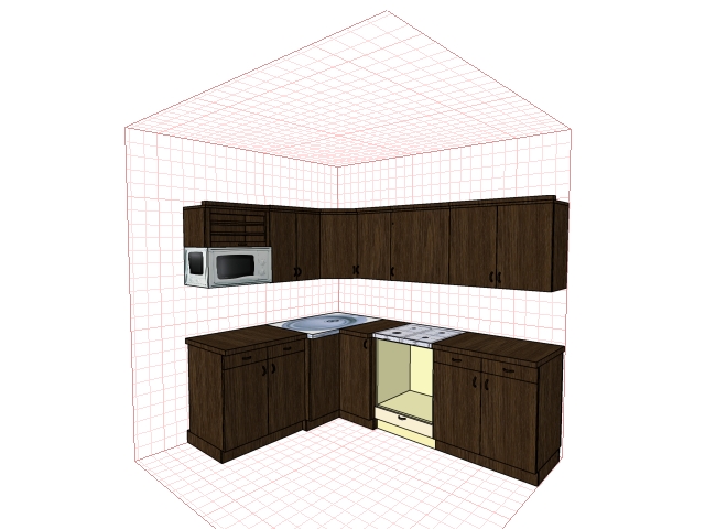

учитывая данные рекомендации перерисовал проект:
1. для микроволновки - место слева сверху. (выделено серым)
2. посудосушитель под микроволновкой
3. под плиту справа, то же выделено серым (планируется делать пока не встроенной)
4. мойку хочу сделать угловую - взять обычную столешницу, отпилить ее под углом 45 гр. с обоих сторон, и срастить алюминиевой планкой. Уголок - который остается за стойкой обыграть так - приподнять его сантиметров на 7-10.
5. вытяжку планируется закрыть фасадом (над плитой)

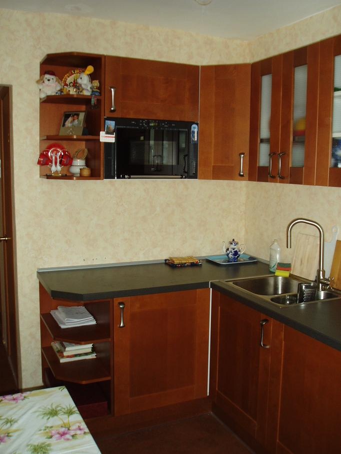

У нас похожая кухня, только поворот в другую сторону.
Тумбы по "короткой" стороне крайне не удачны у Вас. Эта узенькая дверка совсем бестолковая будет.
Свободный угол за мойкой у нас занят всякими моющими принадлежностями. Там по стене идет рейлинг, а на нем угловая корзина висит - вот на ней все и стоит.
Микроволновка слишком высоко. Все равно что на потолке.
Шкаф под сушку посуды маленький. По-моему его нужно делать полностью на всю высоту. Ну если только у вас там посуды больше, что две чашки и две тарелки.
Закрытый фасад для вытяжки не вписывается в общую картину верхних шкафов. А сделайте там обычный шкаф, а вытяжку купите маленькую, которая крепится к нижнему краю шкафов. (не знаю как правильно объяснить). Зачем на такой маленькой кухне делать вытяжку трубой?
Микроволновка высоко, ага... А почему все верхние шкафы со стеклом? Там везде предполагается красивая посуда? Представьте, вот будут там стоять всякие коробочки/баночки с чаем/кофе, всякая другая разнокалиберная утварь и все это практически на виду.
Я бы не делала такой скошенный угол. Можно вернуться к 90-градусному, только перепланировать ширину нижних шкафов, соотнести с ними верхние (некрасиво, когда верхние шкафы с нижними не параллельно, общий вид, геометрия нарушается), в угловой секции под мойкой использовать "волшебный уголок" (правда, он дорогой, зараза), ну и мойку чуть выдвинуть из угла, чтобы пользоваться удобно было. В оставшуюся пустую часть столешницы в углу можно крыло мойки направить, а можно, действительно, микроволновку туда поставить или красивую корзинку со всякими нужными под рукой кухонными предметами
П.С. надо было так: сначала планировка кухни, а потом розетки, вывод воды и гофра под вытяжку. Тогда бы были более свободны в вариантах, не привязывали все к сделанному.
Возможно шкаф под посуду маловат... Хотя я живу большей частью один, посуды не очень много. а если сделать на всю высоту - получится извечная проблема - "куда деть микроволновку"
для плоской вытяжки то же нужно воздухоотвод. насколько я в курсе...

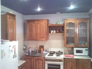

объяснить сложно, лучше фото кухни выложу
Это Ваша кухня? А кафель на фартуке такой и останется? Бежевый?
да, это моя кухня. Фартук менять не планирую, кафель останется тот же...
.... но мне кажется синий металлик подойдет лучше всего....А мне кажется, что сочетание розового и лайма - самое то!!!

родился новый проект,
Фасады синий металлик, столешница что то под цвет фартука будет, а ЛДСП белое (или алюминий)
должен выглядеть как-то вот так:
