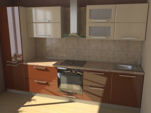

покритикуйте проект кухни.
76358
299
investordusi

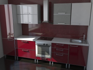

Для микроволновки место не в верхней, а в нижней части навесного шкафа. Иначе пользоваться ею неудобно
Roll54
в этой версии под МВ вообще места не осталось... Это просто "декоративная пустота"
Микроволновку теперь не знаю куда поместить....
На среднем самом нижнем фасаде на ручке один винтик открутился :-)
Ящик под вилки-ложки переселите в базы налево от раковины.
Замените шкафом Вашу декоративную дырку , а СВЧ под него поставьте.
investordusi
Это просто "декоративная пустота"И вот нафига вот эти декоративные пустоты? Пыль собирать?Ну ладно бы, кухня была огромная. Да вам по максимуму надо использовать все имеющиеся см.
Микроволновку теперь не знаю куда поместитьТак был же вариант, где МВ под столешницей в одной из тумб....а вместо пустых полок сделать закрытые шкафы...

Хорошо, что вняли совету и разбавили стеклом, не усложняйте нишами.
Roll54
мне кажется пустоты как то разгружают пространство - не так монолитно получается.

Пустоты хламом зарастут. Стекло с его отражающим и бликующим эффектом спасёт от монотонности.

родился новый проект,Слушайте, а вот Дядя Вася Вам нарисовал вариант (зелено-розовый который). Чем не устраивает? С небольшими доделками это лучшее из предложенного здесь.
Ваш последний вариант вообще ни то, ни се.

то что Дядя Вася нарисовал, я под себя адаптировал, вот и получилось то что получилось.
А почему вам кажется что ни то ни се?

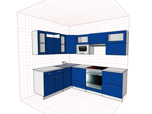

вот еще вариант. кажется окончательный.
Мне непонятно назначение верхних левых шкафов. Два узких шкафа со стеклом для чего? И это пустое место там сверху тоже надо убрать. Как-то колхозно смотрится.
Сушку для посуды удобнее сделать там, где в самом последнем рисунке микроволновка. А микроволновку тогда "унесите" в крайний правый нижний шкаф. Сушку вообще нужно делать в шкафу с дверью, открывающейся вверх (не знаю как правильно эта система называется).
на проекте смотрится как то не так.
но я нашел в инете фото, откуда это позаимствовал - там выглядит довольно интересно. (см прилагаемый файл)
Сушилка предполагается в шкафчиках слева, хотя возможно, да, вместо СВЧ будет лучше.
Про низ думал, но боюсь будет не удобно наклонятся к микроволновке, да и займет она не нужную ей глубину....

вот еще вариант. кажется окончательный.И чё тогда обсуждать, если вариант окончательный?
1.Где, где посудосушитель? слева от мойки? И как туда посуду ставить? Ламбаду вокруг открытой правой двери танцевать или её вообще не открывать?
2. Ручки в угловых шкафах горизотально ставить нельзя. Будут упираться друг в дружку.
3.Фасады верхних шкафов открываются вверх -в открытом положении не достать до ручки.
4. Когда верхние шкафы (Н=72 см) делятся на двое по горизонтали - нет места для полок.
5. Микроволновка, как правило глубиной 35 - 40 см. А значит убдет выпирать из верхнего шкафа. (В таких случаях делают олку "погыбже") Фасад углового шкафа может биться о микроволновку.
Мой совет: перестань эксперементировать со цветом. Делай проект чёрно-белым. А уж когда найдёшь оптимальный вариант - тогда и расскрашивай.
З.Ы. Две недельки меня не будет в городе, Так что пока не смогу покритиковать проекты.
1.Где, где посудосушитель? слева от мойки? И как туда посуду ставить? Ламбаду вокруг открытой правой двери танцевать или её вообще не открывать?Вот! И я об этом же! Нельзя делать сушилку в шкафу с распашными дверцами!

Сушку однозначно под правую руку от мойки.СВЧ - в крайний нижний правый подвесной.Нишу закрыть. По левой стороне - все 4 фасада - стекло.Справа - все глухие фасады. И откидные и распашные имеют право на жизнь.Как Вам удобнее? А вообще прогресс налицо!

Да, не мельчите, по левой стороне- 3 фасада. Размеры не знаю - но набранное 4х45 лучше переделать на 3х60. В простом не наворачивайте.

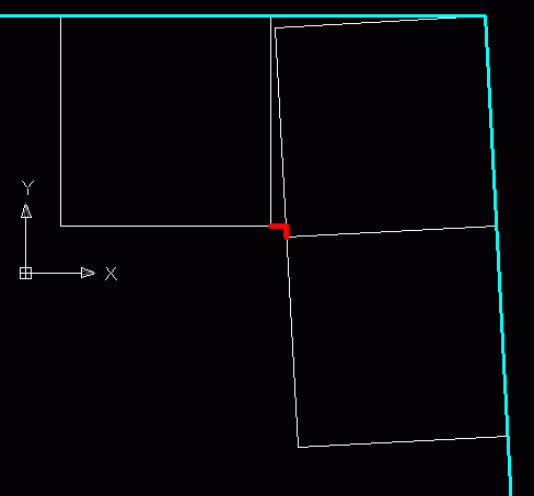

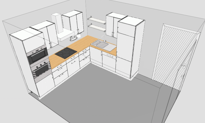

Хорошая тема! Покритикуйте, пожалуйста, и мой проект.
Угол, куда кухня встает, не прямой (немного больше 90 градусов), планируется закрыть щель декоративной планкой. В самый угол планируется засунуть накопительный водонагреватель. Двери нет - проход в коридорчик. Все шкафы по 60 см, только в углу 120, наружу смотрит 60.
нет смысла отдельно микроволновку и духовку делать
Комбинированную? Была идея, но посмотрел тут кухни, даже в топике про 6 кв.м ставят раздельные.
Вопрос изучается...
Вопрос изучается...Ящики из угла убрать! Или сделать вставку 4-5 см.
Самое интересное: как при мытье посуды ставить её в шкаф? Придётся танцевать ламбаду вокруг открытой левой двери.
Авентос надо туды!
Авентос надо туды!Вставка там "автоматом" из-за тупого угла (рис. на 3 м, возле прохода в коридорчик, от прямого уходит примерно на 4-5 см). Левая дверка вроде бы должна открываться на 180 градусов и даже больше, если бы шарниры позволяли (полочки ей не помеха, они не такие глубокие).
Да, что-то с петлями засада. Видимо, одну правую дверку надо ставить или действительно Авентос
Самое интересное: как при мытье посуды ставить её в шкаф?Сам не догадался, родственники подсказали.
Из ПММ (точно под этим шкафчиком) посуду нормально будет выгружать и при раскрытии 150 градусов, а по мелочи (кружку, например): помыл - открыл - поставил. Особо ходовое можно на полочку слева.духовку опустить на один ящик в низ,а то противень горячий высоко поднимать. И следить будет удобнее и микроволновка станет доступнее,а так все высоко.Муж так сделал я была не довольна ,а сейчас ему благодарна.
Где окно? правый пенал-это холодильник? если нет , то я пологаю ,он будет мешать и его ,если это возможно ,глубина должна быть как у навесных шкафов.
