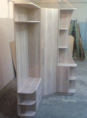

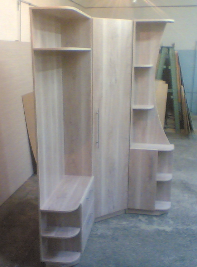

примерно такой :-y, только без боковых полочек. И шкаф либо до потолка, либо с антресолью.
обычный шкаф в этом коридоре займет больше места, а вот вместительность будет меньше.
обычный шкаф в этом коридоре займет больше места, а вот вместительность будет меньше.Что за фокус такой?

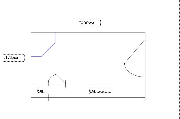

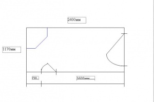

Нарисуйте вид сверху.

Вот вы не поленитесь, нарисуйте в масштабе на листочке в клеточку, со ВСЕМИ размерами. А то у вас 730 меньше чем половина 1170. А потом, хотя бы примерно, то что вы хотите что бы было внутри. И вам сразу станет ясно что, угловой шкаф в два раза больше обычного, а вмещается туда столько же, если не меньше.

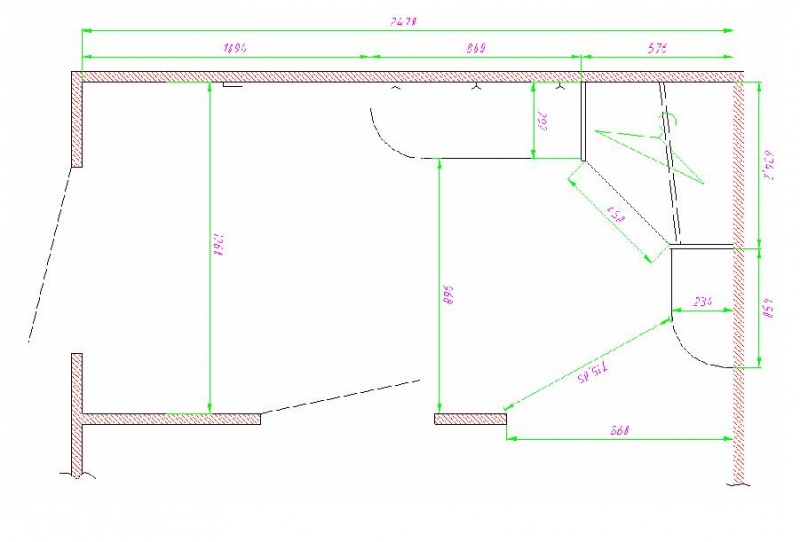

При большом желании можно и угловой поставить в маленький коридор. Только он тоже будет совсем маленький. Вот реальная планировка к вышестоящей фотке в коридоре хрущёвки.

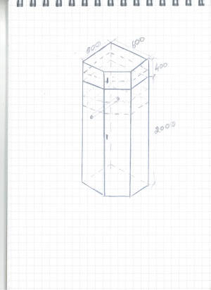

ну что-то похоже, только у меня коридор по-меньше. я по короткой стене хотела 600-650 заднюю стенку сделать, по длинной стене коридора 650-700 (это высчитывать надо), боковые стенки по 400, ну и дверь 450 (по-моему они меньше каких-то размеров не далаются, чтоб функционал свой не потеряла). Вот примерно то, что внутри я хотела, а размеры менять можно..По длинной стене коридра я рассматривала возможность пенала. От боковых открытых полок я отказалась, не функциональны они.

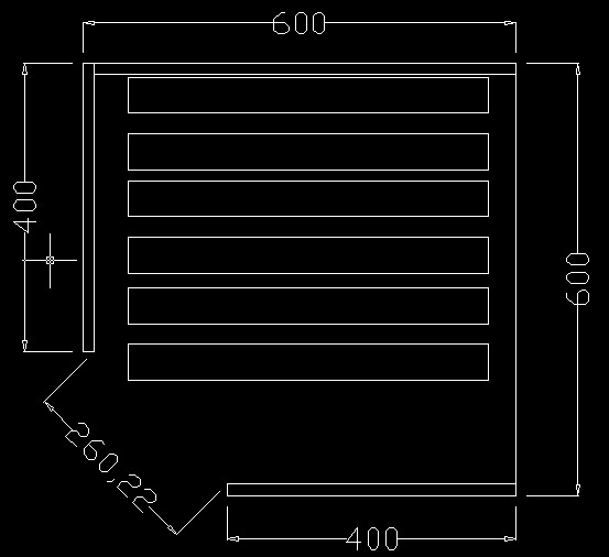

вы в школе учились? 600х600 при глубине 400 получаем дверь 280. в стандартном варианте 900х900 дверь 500. у вас размеры кухонного навесного шкафа и попробуйте разместить там вешала.
согласна, с размерами я не точно посчитала, это либо сидеть высчитывать, либо в программе делать, мне в PRO100 показывали. А вешала мне нужна там поскольку-постольку, по прикидкам она только наполовину может использоваться при таких размерах шкафа. Там 4 вещи повесить и всё..Есть основной шкаф, где вещи висят. Этот изначально планировался , что бы все коробочки и коробки со шкафов осбрать и упрятать там. А снизу ещё и пылесос поставить можно.
это либо сидеть высчитывать,Либо заняться черчением на тетрадном листочке в клеточку.
Вот те квадратики внутри шкафа размером 500х50 - условно одежда на вешалке.
Очень любопытно: откуда там много места и как доставать одежду
З.Ы. Артель вам посчитал дверь в 28 см, что правильно для крайних точек. А проём то ещё меньше.

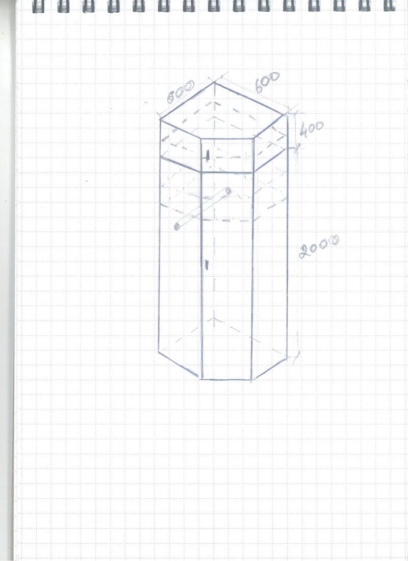

И еще - чота маленькую вы себе антресоль задумали. Полки на высоту 20 см вряд ли будут удобны для использования.
рисунок был первый, потом от полки в антресольке отказались, так как , действительно, ни к чему она там. а штанга чтоб пару вещей можно было бы повесить громоздких, типа пуховика и шубы. А угловой - пылесос хотела внизу поставить.
