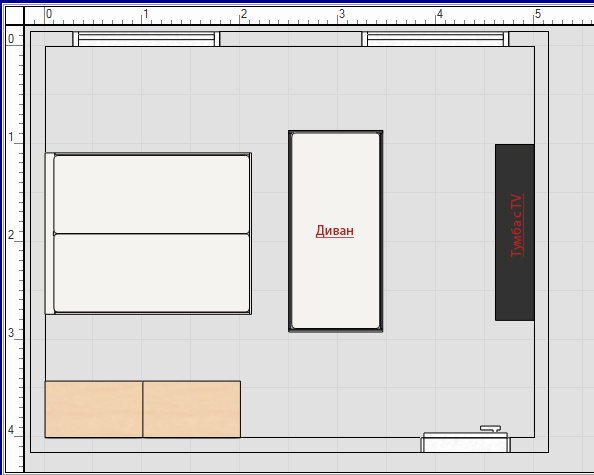

У меня проблема - муж после очередной командировки сказал, что у нас будет не гостиная-столовая (как решено было ранее с ним), а гостиная-спальня (с двухспальной кроватью). А ремонт почти закончен в комнате.
Подскажите, пожалуйста, какой из вариантов будет удобнее для жизни?
И как обыграть комнату, чтобы кровать "не бросалась в глаза" и было уютно?
Прошу помощи

Добрый вечер!Ваша кровать в любом случае будет бросаться в глаза. Сделать гостиную-спальню - это адова утопия. Диван стоящий спной к кровати предпочтительнее, потому что хотя бы частично ее прикрывает.

А вообще, делайте уже полноценную спальню, потому что кровать в зале - это немного странно

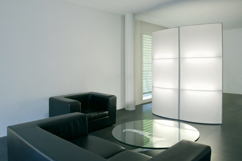

Может с помощью мобильной перегородки?! Что-то наподобие http://www.ikea.com/ru/ru/catalog/products/40047675/ ? Или может есть другие варианты?!
О нет, только не это) Она не поможет, а сделает еще хуже.А вообще, делайте уже полноценную спальнюПосоветуйте, пожалуйста!
Надо продумать какую-то систему разделения комнаты. И лучше от пола до потолка. Это могли бы быть мобильные перегородки - но это всегда приличные затраты/

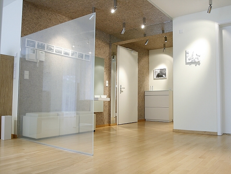

Посмотрела статьи про перегородки. Понравилось решение
http://www.ivd.ru/zoom.xgi?file=5881_i08_b.jpg , Просчитывали мобильную версию. Получается дорого, от 100 тыс.
А как на Федосеева крепили струну? К торцу в ГКЛ-конструкции?

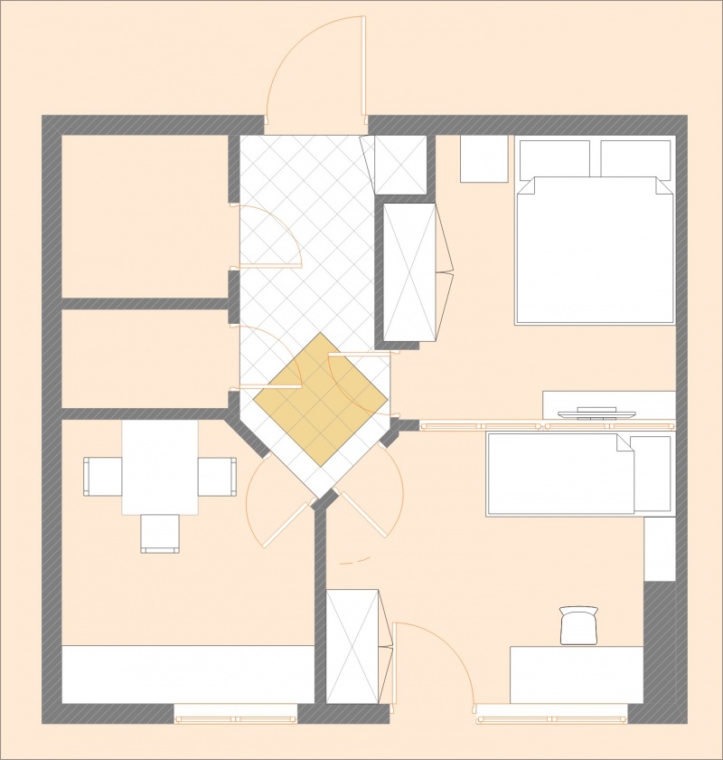

добрый день!
мужу можете сказать, что такое решение в хрущевке:
1) неэкологично: холодильник на самом деле будет так или иначе шуметь в спальню
2) неэргономично: не хватит места на нормальную нишу, нужна же еще и перпендикулярная перегородка в этом случае, и запас воздуха в нише для вентиляции холодильника; в случае с нишей места уйдет больше, а места у Вас и так минимум.

Добрый день.
Могу предложить один из вариантов решения вашей проблемы:
если высота потолков позволяет, то обычно в таких случаях делают второй свет ( из помещения в помещение). Помещение с первым светом (с наличием непосредственно окна) предпочтительней отдать под детскую комнату. Перегородка между комнатами под потолком оснащена световыми проемами. Они могут быть закрыты прозрачным или матовым стеклом, а так же акрилом, витражами и даже сотовым полекарбонатом. Все зависит от вашего вкуса и материальных средств.
1) поскольку сама идея предполагает нарушение норма инсоляции жилых помещений, прежде, чем принимать решение, советую почитать про инсоляцию, зачем она нужна, и отдельно про туберкулиновую палочку. Когда помещения квартиры будут заражены в результате подобных планировочных решений, а Ваш ребенок будет инфицирован туберкулезом, будет уже поздно
; ответственность за создание антисанитарных условий в доме по сравнению с этим ерунда;
2) сейчас много умельцев, гораздых рисовать двери в жилые комнаты шириной в 60 см, шкафы купе глубиной 57 см и двуспальные кровати 1,60 х 1,90 м (подобно предлагаемым "вариантам") , к сожалению, подобных дизайнеров развелось, как комаров. И если попросить их сразу ставить размеры и отвечать своим карманом за переделки в строительстве, все будет несколько иначе

Двери 710, кровать по каркасу 1700*2100, ниши под шкафы 600.
К сожалению много лирики и ничего по сути, кроме норм инстоляции, которыми ,в данном случае, мы пренебрегаем.
ОК, теперь без лирики.
Круто - это называть себя дизайнером, не разбираясь в самых элементарных нормах.
В Ваших "вариантах" неверный масштаб по принципу "чтобы влезло".
На этом общение с Вами считаю исчерпанным.

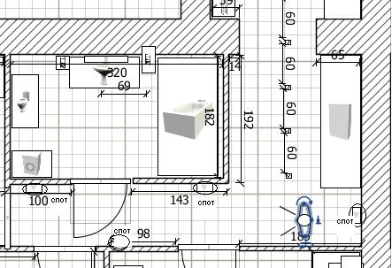

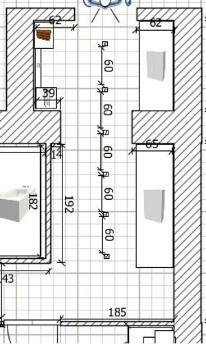

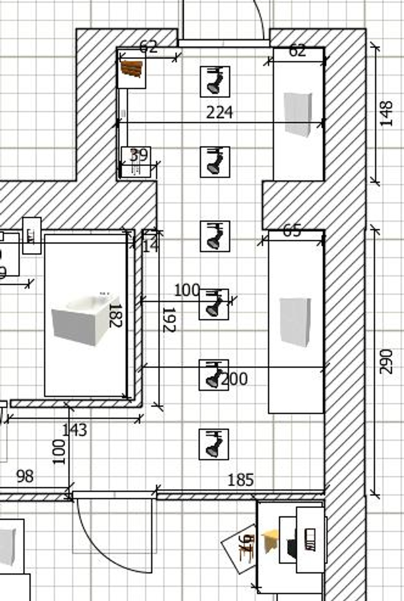

Уважаемые дизайнеры, у меня есть задача сделать систему освещения на потолке, который будет краситься (высота потолка 2,5м.). Вопрос- как сделать такую систему освещения чтобы было в квартире светло и красиво? У меня есть идея использовать потолочные споты, только не знаю какие выбрать... Эскиз квартиры см. на рисунке.

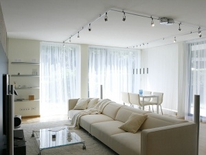

Можно использовать споты, можно использовать подвесную шинную систему с минимальной высотой подвеса.
Погуглите картинки по запросам типа "интерьер в стиле прованс", "в стиле модерн", " в стиле кантри" , глядишь и подсмотрите.

Спасибо=) А какие варианты посоветуете использовать? Искал вариант для освещения прихожей и коридора, нашел в интернете два варианта которые мне понравились, второй вариант особенно понравился=) Может так сделать?

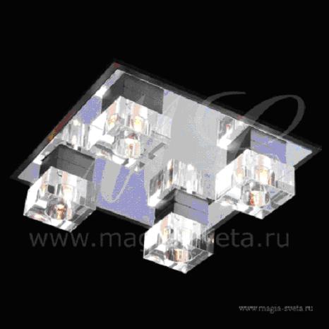

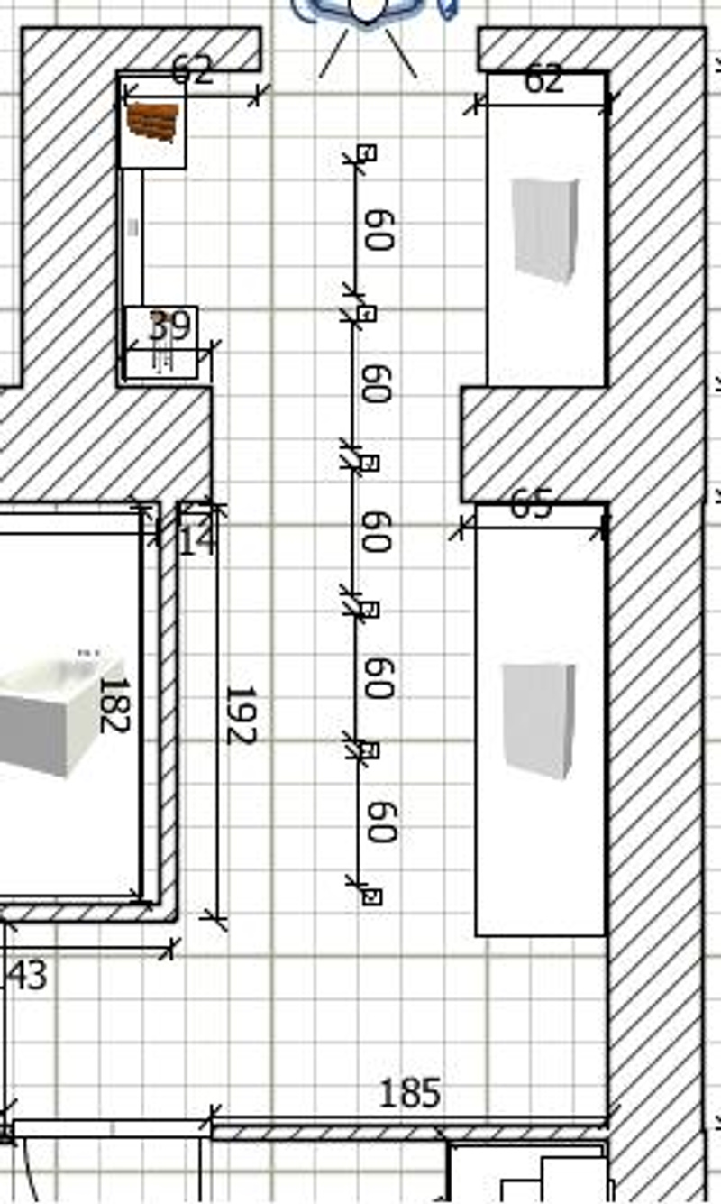

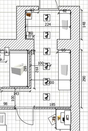

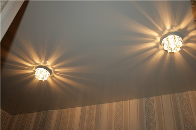

Я нашел в интернете интересный вариант, как думаете стоит ли разместить такие споты в прихожей и коридоре?
Описание светильника:
Spots 57312/4
производство Евросвет
кол-во ламп:4
цоколь:G9
мощность:40 w
высота:110 мм
диаметр:330 мм
цвет:хром

Buslaev
Если освещенность нужна равномерная, то посредине
Buslaev
По дизайну это светильник как раз для квадратного помещения, и сам квадрат подчеркнут, и общая мощность аж 160 W). По мощности Вам такого хватит одного для всего помещения.

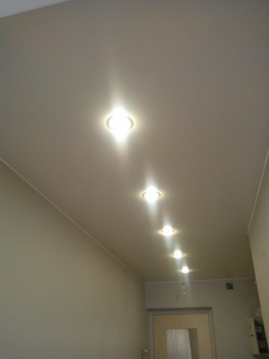

Для Вашего коридора лучше несколько одиночных (по одной лампочке в 40 W) в линию для более равномерной освещенности.

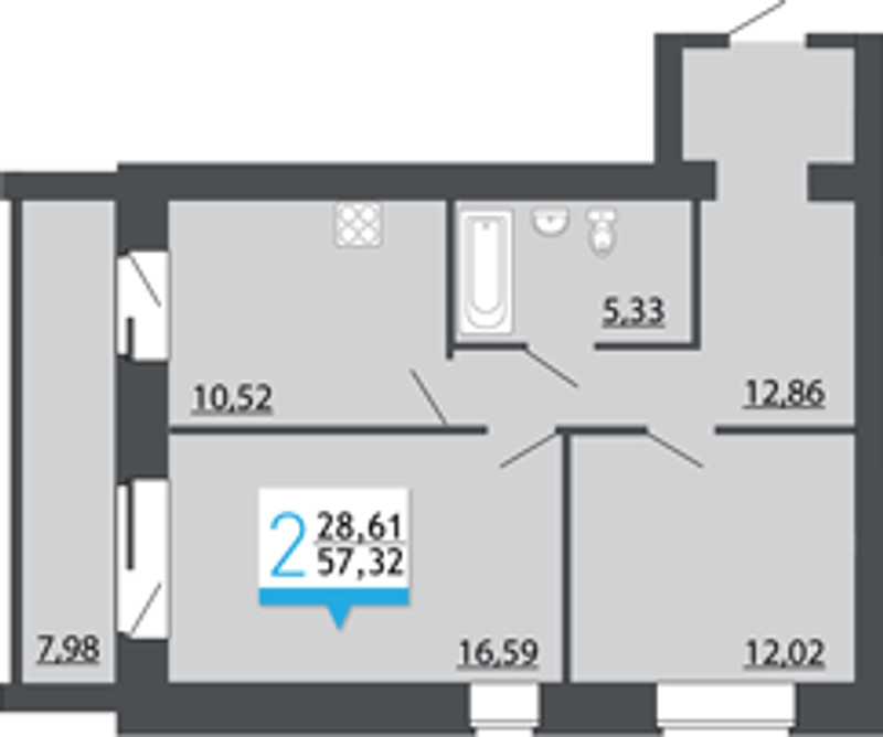

очень прошу совета.. никак не могу принять решение. двухкомнатная квартира..... хотелось обьединенную кухню гостинную- спальню и гостевое место...... вместо него предложили гардероб- нужно ли это??? и есть ли другие варианты. что бы квартира не получилась такой угловатой?

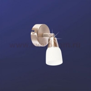

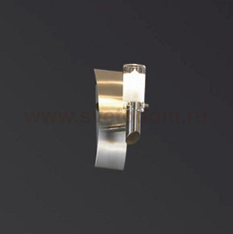

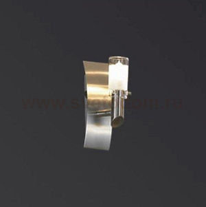

Спасибо=) Нашел вариант светильника
S освещ.(м2):2 - 3
Арматура:никель
Тип лампы:галогенная
Ширина:70
Высота:120
Расcтояние от стены:110
MAX мощность ламп:40W
Тип цоколя:G9
Наличие ламп:в комплекте
Количество ламп:1
Материал:металл/ Стекло
Плафон:белый
Производитель:Colosseo
Страна:Италия
Как думаете, сделать расстояние 60 см. между светильниками или какое-то другое?=)

Нужен ли гардероб - решать Вам. Зависит от кол-ва вещей,которые Вы планируете хранить. Когда есть место под гардеробную комнату - это удобно, но все индивидуально, и возможно Вам хватит лишь шкафа при спальне.
В 10-м варианте отсутствует место для хранения вещей при спальне (получается есть только гардеробная в коридоре, куда нужно будет бегать каждый раз, что вероятно будет весьма неудобно), а пространство гостиной в этом же варианте рационально занято лишь на половину, половина гостиной оказывается "пустой".Но опять же, при таком раскладе у Вас выделяется больше зоны на рабочую поверхность кухни. (что опять же решать Вам - нужно ли это рабочее пространство делать таким)
Балконы, я так понимаю, делаете оба теплыми? Может тогда рассмотреть вынос на один из балконов тренажера (это беговая дорожка?): на 11 варианте у нас получается продолговатый "коридор" ,идя по которому в спальню, мы будем смотреть на одиноко стоящий тренажер. Также на 11 варианте, как я вижу, Вам решили запроектировать 2 телевизора :на левой стенке и напротив окна. Смею уточнить: для каких целей?-)
Но в 11 варианте импонирует соседство "зоны отдыха" (диван с телевизором) и "зоны приготовления пищи" (кухонная зона), так как вероятно (опять же решать Вам), двум людям будет приятно после рабочего дня провести вечер рядом с друг другом, когда можно приготовить ужин, пообщаться и посмотреть TV. (меня смущает только "шторка",которая все время стремится обернуться вокруг дивана -) (см. вариант 11 и вариант 12)
В целом, вероятно больше всего приближен к комфортному вариант 12.

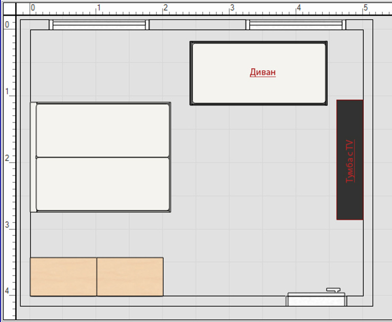

И, кстати, на какую сторону у Вас выходит окно у дивана на 12 варианте? При таком раскладе телевизор будет находиться почти напротив окна. Хоть там до него почти 4 м, днем, если окна с этой стороны выходят на южную сторону, телевизор может засвечивать. (Что решается задергиванием штор или закрытием жалюзи.).

Спасибо=) Дальнейшая моя задача - сделать освещенным коридор, соединяющий спальню, гостиную, туалет и кухню. Пока остановился на настенных спотах. Как Вы думаете, подойдет ли такой вариант?=)
Светильник
S освещ.(м2):2 - 4
Арматура:никель
Ширина:80
Высота:170
Расcтояние от стены:140
Цвет:белый+прозрачный
MAX мощность ламп:50W
Тип цоколя:G9
Количество ламп:1
Плафон:прозрачный+белый матовый
Производитель:Lussole
Светильник
S освещ.(м2):2 - 4
Арматура:никель
Ширина:80
Высота:170
Тип цоколя:G9
Количество ламп:1
