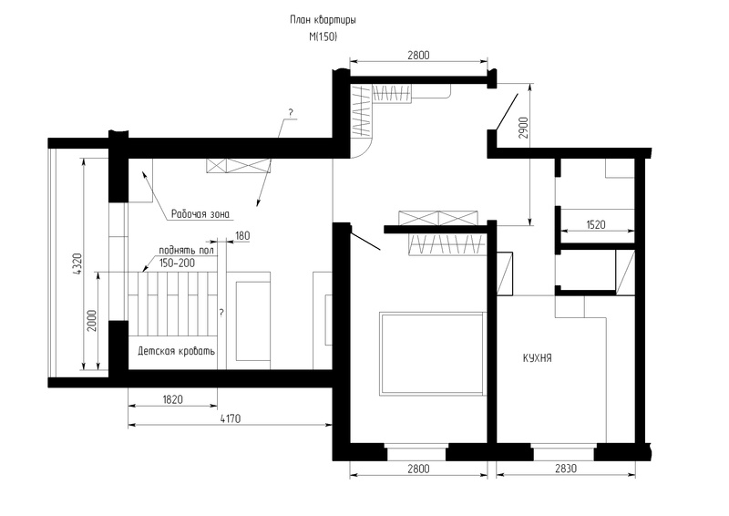

Недавно переехал в новую квартиру, дочке уже почти год и мы с женой стали задумываться об небольшой перепланировке гостиной. Туда бы хотелось уместить детскую зону для ребенка до пяти лет (в будущем планируем переехать), небольшую зону отдыха (с ТВ и диванчиком), рабочую зону (стол, стул комп) и вот что получилось см. ниже. В детской зоне я планирую поднять пол на 15-20 см, сделать его деревянным. но меня гложат сомнения и вопросы:
1) Какой высоты и из чего сделать перегородку между детской зоной и зоной отдыха (деревянная конструкция мимо, на ум приходят что то каменно кирпичное узкое до 200мм высотой 1200мм, армированное, а поверх деревянная или из камня столешница)?
2) Комната очень темная, строго на север выходят окна (без дополнительного освещения не обойтись -с этим понятно) правильно(логично) ли я расположил зоны есть еще варианты?
3) Поправьте если что не так цветовая гамма данной комнаты: светлые(белые, топленое молоко, сливочный) темный пол, темная стена напротив окна - ццель увеличить комнату и сделать ее более светлой?

Buslaev
Спасибо.
1) вполкирпича 120 мм, с армированием, со штукатуркой с двух сторон и получится 150-160 мм. Если нагрузки на столешницу планируются большие, лучше сделать ее из монолитного бетона с армированием.
2) забыли план прикрепить?
3) логично, но не переборщите с темностью стены все таки.
Buslaev
Нормальная расстановка, имеет место быть.
Пол в спальной зоне зря решили поднять, небезопасно для ребенка спросонья.
Хотя я бы поменял спальную и гостиную зону местами (наверно, скорее интуитивно).

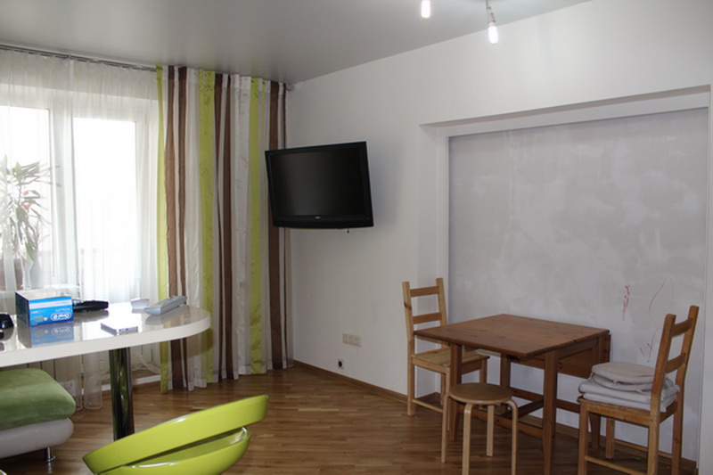

svetlyha
Я бы сделала спальню и детскую в одной комнате, а гостиную перенесла бы в комнату там где спальня

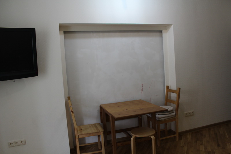

в кухне-гостиной есть ниша, изначально думали сделать там рисунок, но уже год живем и все не придумаем что же сделать. варианты то есть, но как то все не то
были мысли сделать там вообще аквариум настенный, не во весь размер ниши конечно... но много слишком с ним хлопот говорят да и когда уезжать будем, за ними следить то надо...
хочется чего то интересного...
возле ниши стоит стол обеденный, это тоже учитывать надо (в скором будущем и его заменим)...
может кто то даст дельный совет, подкинет идею....
заранее спасибо
заранее спасибо

Предлагаю там какую-нибудь свастику нарисовать))))
*шутка*
А вообще лучше вам к дизайнерам-художникам обратиться - может какой пейзаж порекомендуют...
Неплохо бы какая-нибудь аллея смотрелась с деревьями, уходящими вдаль.. или может прикол в виде тоннеля и выезжающего оттуда поезда... короче, что вам лучше по душе, то и нарисуйте-наклейте
*шутка*
обращались
вот что советуют
нравится в принципе картинка с видом с балкона, не знаю правда как по цветам: подойдет ли
вот что советуют
Воздушно-пузырьковую панель. http://www.aquade.ru/product/Puzyrkovye_paneli_/product17.html
Как вариант или что то подобное. Ссылки результат гугла.
C балкона мне тоже нравится... нуу, из представленных)
картина из пробки будет хорошо смотреться
Фотопостер (ну или фотообои, как раньше называли) во всю нишу с реальной фотографией.
Вид на море, или живописный вид на крыши, в общем, живописный пейзаж сверху. Можно подсветку добавить.

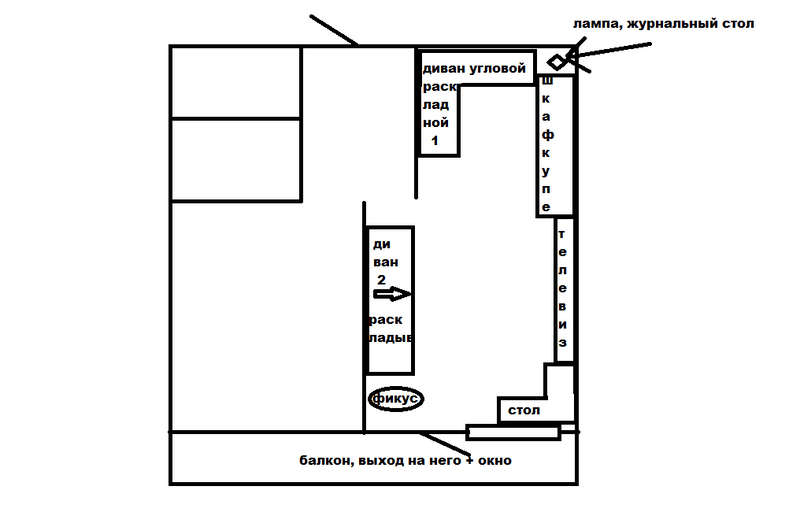

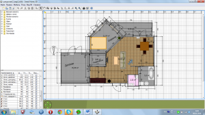

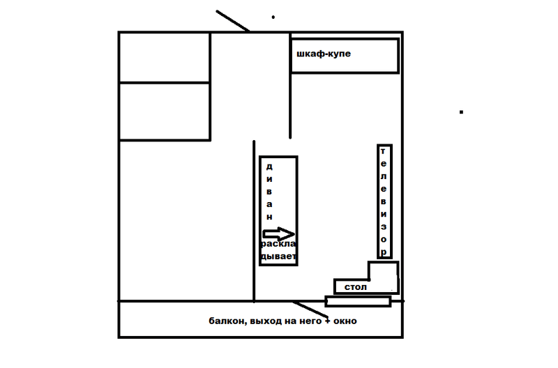

Добрый день. Почитала-почитала, и решилась спросить совета.

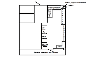

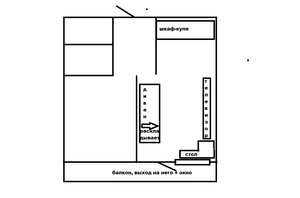

Обстраиваем комнату. Нужно "впихнуть" шкаф-купе (куда все-все вещи зайдут. Ибо будет маленький шкаф на балконе и кладовка, размером как балконный шкаф), диван двуспальный раскладной (можно-лучше два для родственников), телевизор, стол (небольшое рабочее место). Проживаем вдвоем с мужем.
Пока есть два варианта. Но много вопросов и ниодин не устраивает полностью.
В первом - много пустого места, не рационально все.
Во втором - есть вопросы по размерам, влезит ли и наоборот много всего наставлено. Не знаю, будет ли смотреться эта стенка-шкаф переплывающая в стол.
Может свежим взглядом посмотрите, да и посоветуете что-нибудь или убедите какой вариант лучше... чтобы спалось поспокойнее)
Заранее спасибо
Заранее спасибо
Точно оценить варианты по таким,
извиняюсь, каракулям и без точных размеров невозможно. Поэтому совет довольно абстрактный.
Оставьте тот вариант, где больше свободного места. Потому что у меня подозрение, что это не в нем много свободного места, а наоборот, в другом варианте будет тесно, как на мебельном складе. Либо нужны точные размеры, но это уже проектирование.
извиняюсь, каракулям и без точных размеров невозможно. Поэтому совет довольно абстрактный.Оставьте тот вариант, где больше свободного места. Потому что у меня подозрение, что это не в нем много свободного места, а наоборот, в другом варианте будет тесно, как на мебельном складе. Либо нужны точные размеры, но это уже проектирование.
Спасибо. Действительно, так очень трудно. Будем мерить-думать

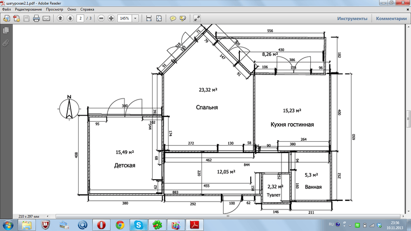

Домовладелец78

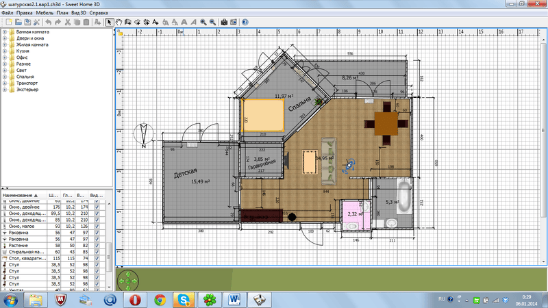

Добрый день!

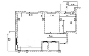

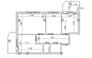

Измучились совсем. Приобрели квартиру, дом пока строится, но сдача уже вот-вот и соответственно вопрос перепланировки/отделки встает очень даже ребром.
Вопрос вот какой. Имеем исходную планировку. Она стандартная и не совсем подходит под наши хотелки. Начали фантазировать и в итоге уперлись в один вариант. Он вроде бы и нормальный, но в то же время что-то в нем смущает. Вот и хотим спросить у специалистов, может подскажете, что и как передвинуть?
Buslaev
Если вариант в целом устраивает, нужно немного расширить спальню, Вы ее совсем зажали. Сдвинуть гардероб, сузив коридор до разумной ширины, чуть сдвинуть перегородку в сторону гостиной. Где будет кухонный гарнитур, я так понимаю, лучше не спрашивать
Домовладелец78
Добрый день!
В том-то и проблема, что вариант с одной стороны устраивает, а с другой не очень. Мы на нем просто зациклились. Про гарнитур, кухня, ну почти ага:) Хотя может есть какие иные варианты?
Домовладелец78
Добрый день!
Вот в том и проблема, что "не устраивает" это не совсем корректно. По планировке мы вроде как пришли к общему знаменателю:) Основная проблема - это проблема с кухней-гостиной. Как правильно провести зонирование: куда кухонный гарнитур со столом поставить, где диван с телевизором. Хотя конечно понятно, что гарнитур утаскивать от труб (ХВС, ГВС, канализация), особо-то и не утащишь. Далее, ну это может от неопытности проблема, получается, что как только заходишь в квартиру - сразу вот и диван! Но это в нашем варианте. А может это и нормально, просто сила привычки?
Ну, вот пока такие проблемы.
Buslaev
Самые простые решения:
- кухонный гарнитур , очевидно, нужно сделать Г- образным, Вы правы, он привязан к стене с разводкой труб; возможно, придется отодвинуть обеденный стол, но это вопрос необходимых опций (и, соответственно, размера кухонного гарнитура);
- диван можно отделить от прихожей светопрозрачной (из матового стекла, например) перегородкой для психологической изоляции гостиной от прихожей. Перегородка может быть небольшая, всего метр шириной, чтоб закрыла месторасположение дивана, когда входишь в квартиру.

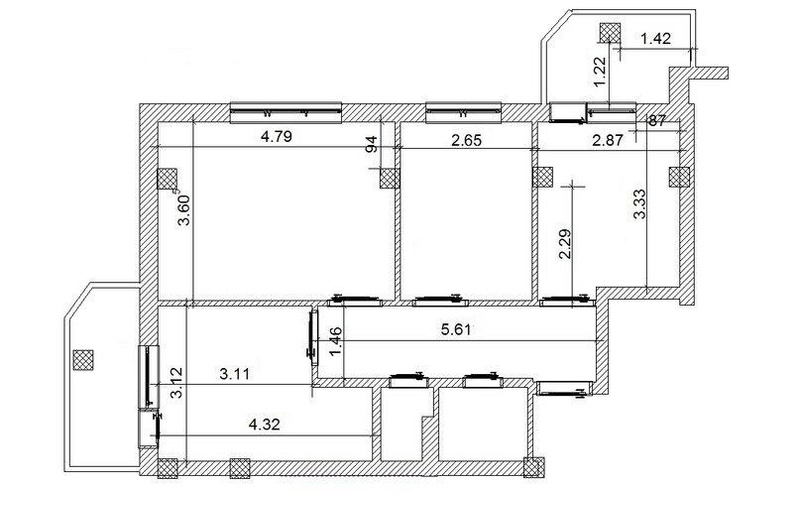

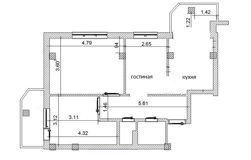

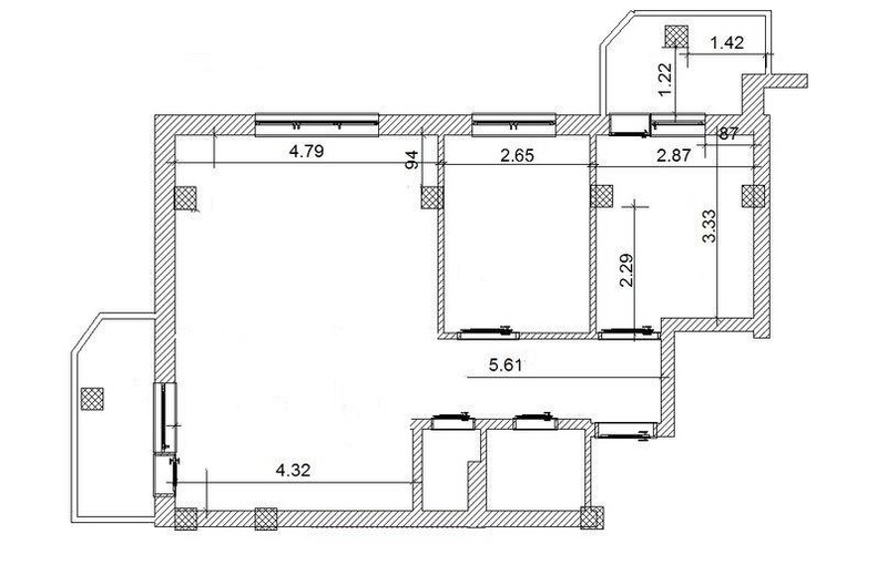

Добрый вечер!
Помогите, пожалуйста, правильно организовать пространство.
Исходные данные: молодая пара, ожидающая пополнения, и 3-х комнатная квартира 63 кв.м.
Хотим сделать объединённую кухню и гостиную, наши варианты:
1. снести стену между двумя левыми комнатами и перенести туда кухню и гостиную, предварительно сделав конкретную шумоизоляцию, дабы не тревожить соседей звуками с кухни.
2. заложить вход в кухню (правая верхняя комната с балконом), объединить её с балконом, сделать гостиную из маленькой комнаты посередине, и оттуда сделать арочный вход на кухню. Полностью стену снести не получится, т.к. там стоит несущая балка. Но в этом случае гостиная получается совсем маленькая, даже диван с трудом поместится. Зато получается хоть какая-то прихожая, где возможно разместить шкаф для верхней одежды.
Подскажите советом, пожалуйста, как лучше сделать? Может быть у Вас будут наиболее удачные предложения?
Вариант 2 (заложить проем в существующую кухню, объединить ее с гостиной) представляется наиболее предпочтительным:
- кухня остается на своем проектном месте и не понадобится переделывать коммуникации и устраивать подвод воды и канализации на новое место;
- как Вы заметили, возможность организации более функциональной прихожей;
- жилые комнаты остаются расположенными подальше от входной части и от шумов лестничной клетки.
P.S. хотя, конечно, руки поотрывать бы проектировщикам Вашего дома (извините, не удержался).
Ну и так, между прочим кухню нельзя переносить в другое помещение.
Да сами не в восторге от планировки, а что делать, приходится выкручиваться:)
Андрейчег, знаем, но если всё грамотно сделать, думаю, получится отлично, тем более муж хочет именно так
Да я про законы, буквы и т.д. Такую перепланировку не узаконите, чтобы вы все риски оценили

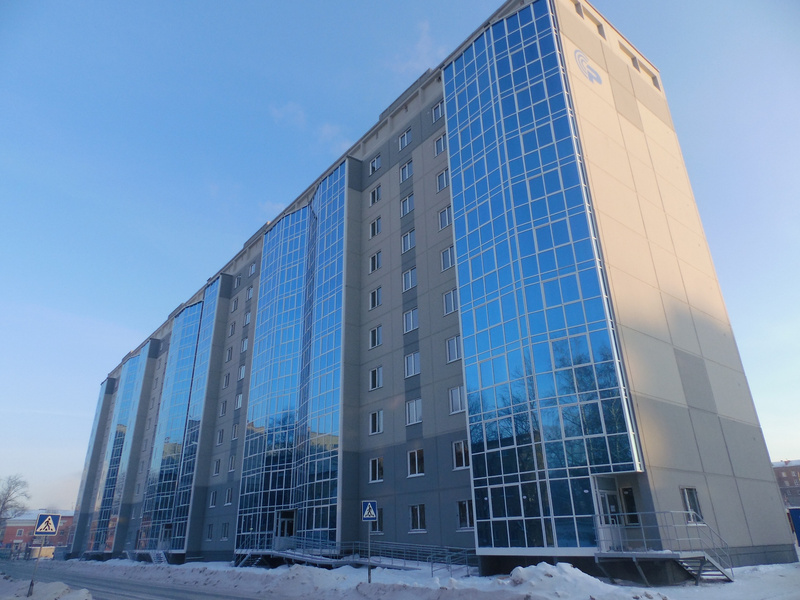

Добрый день!
Не знаю, в каком топике задать вопрос, если не по адресу - отправьте куда следует...
Собственно вопрос - в многоквартирном доме витражное остекление. Стекла затонированы синей пленкой, - в комнате вечная полярная ночь.. могу ли я самовольно демонтировать пленку, будет ли это нарушением, нужно ли это согласовывать, где, с кем и как?
буду благодарна за советы!
фото - так выглядит дом
