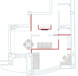

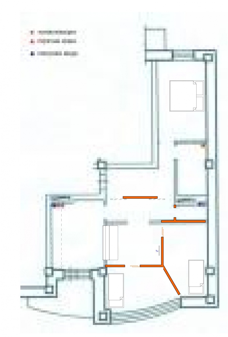

Здравствуйте, всем!

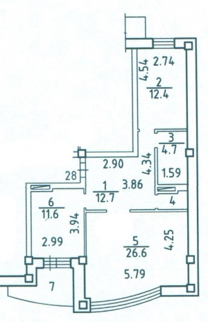

Нужна помощь в перепланировке 2х комнатной в 3х комнатную. Необходимы две детские, спальня и кухня. Готов заказать проект у автора наиболее интересного варианта перепланировки.
Приличная планировка с заданными параметрами не получится. Не говоря уж о хорошей. И уж тем более о законной.
Слушайте, я пропустила параметр "вторая детская")
Тогда да - согласна с товарищем Буслаевым, это нереально.
Большое спасибо за предложенные варианты!
Но хотелось бы жилые комнаты с окнами.
А если утеплить балкон и на месте кухни разместить детскую? Туалет можно перенести в ванную.
Узаканивать перепланировку не планирую.

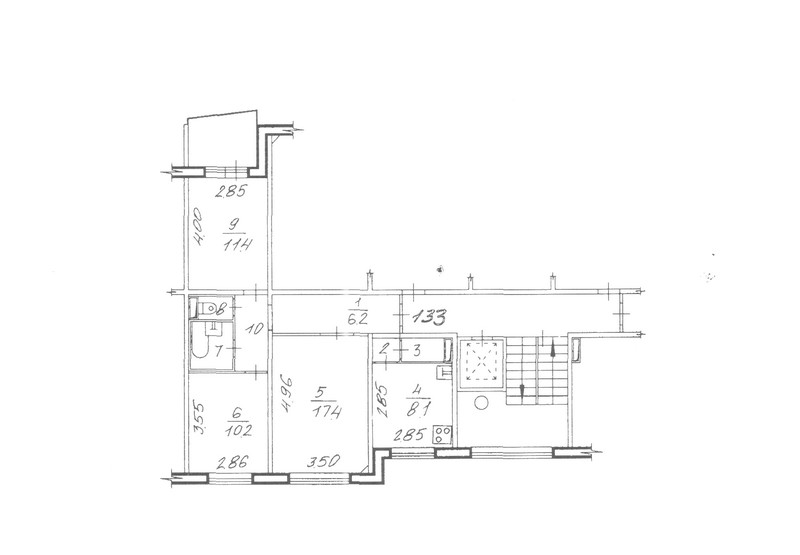

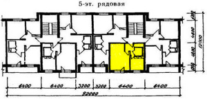

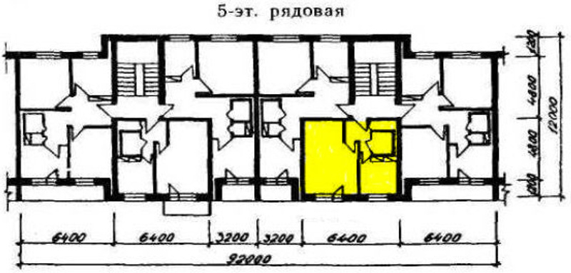

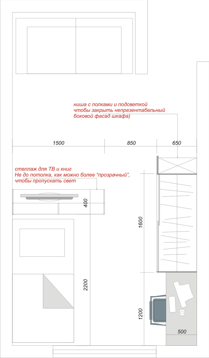

Живу в панельной однёшке с так называемым альковом. У комнаты украден 1кв.м и добавлен к прихожей. Не знаю, как в прихожей использовать этот квадрат, а в комнате его не достаёт. Пыталась в этом алькове устроить спальное место, но там очень душно, плохая циркуляция воздуха. Сейчас cплю на диване воле окна, а так хочется иметь кровать.Конечно, можно к той стене пристроить шкаф, но мне одной двухметровый шкаф - сильно много. Посоветуйте, как мне разместить кровать, диван, компьютерный стол и шкаф в такой нестандартной комнате -бОльшая длина 5,4м, бОльшая ширина 3м, меньшая ширина 2м. Сносить стены нельзя. Заранее спасибо за ответ.
Два варианта-
Вариант 1 компактный: в алькове разместить шкаф 900 мм по фронту + комп.столик в пределах оставшейся части; посредине комнаты кровать перпендикулярно длинной стене; диван - спиной к окну (если войдет).
Вариант 2 просторный: в алькове большой шкаф; в нижнем левом углу *если по картинке - комп столик, кровать опять-таки у длинной стены, вдоль или поперек; от дивана отказаться.

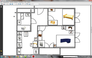

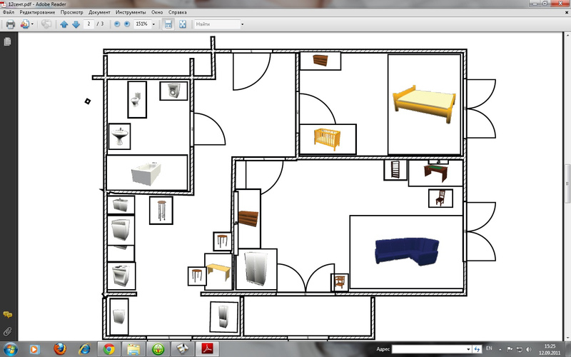

посоветуйте, пожалуйста, как расставить мебель:
или наименьшими затратами создать уют и удобство для проживания меня, мужа, дочка 1,7 и скоро появится вторая дочка)
вот, что мы имеем на настоящий момент схематично:
1. кухня: сейчас утепляем лоджию и расширяем кухню за счет этого. на схеме уже отобразила планируемый вариант, вся мебель пока находится в кухне, может предложите более интересную расстановку
(барный стул - это детский стул для кормления)
2. Спальня: в скором времени ожидаем появление еще одного малыша, хотелось бы пока попробовать спать всем вместе в одной маленькой комнате, что бы вторая оставалась местом где можно отдохнуть, пока дети спят.Но как втиснуть всю имеющуюся мебель и еще одну детскую кроватку - вообще не представляю. Можно как-то заменить наше спальное место. Наше спальное место - это диван еврокнижка, но мы его очень редко складываем на практике)
3. Зал: Хочется оставить гостиной, местом где мы сидим за компом, смотрим телевизор, так же тут играет дочка и находятся ее игрушки. Есть мысль вынести рабочую зону с компьютером на утепленную лоджию (но пока только идет работа по утеплению, не знаю насколько там будет тепло зимой за закрытой дверью)
Шкаф в углу - угловой, что в реале не так громозко выглядит и идет единой конструкцией с тумбой под телевизор и навесным шкафом)

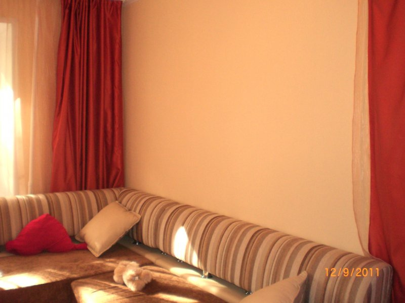

4.и еще нужен совет по украшению стен: стена над диваном и напротив дивана от двери до стола совершенно голые - чем сейчас можно интересно украсить стены и надо ли (картины/фотографии/что-то еще - без переклейки обоев)
сейчас у нас такое цветовое решение. Может посоветуете сменить цвет штор заодно, у меня какое-то ощущение, что что-то не так. в квартире не хватает какого-то уюта.
коридор я не стала прорисовывать, но там при входе встроенный шкаф и открытые вешалки для одежды (место занято)

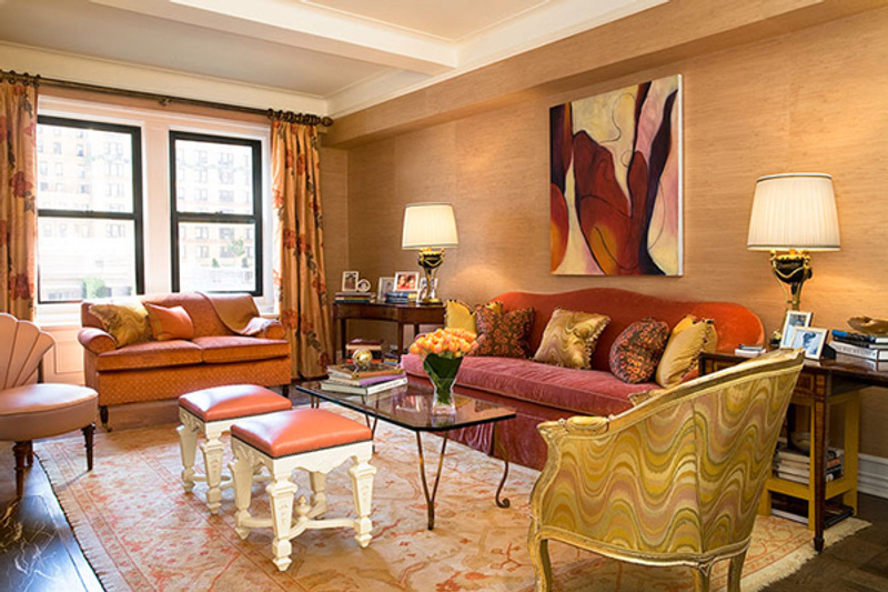

Что касается вопроса относительно "уютности, цветовой гаммы", то я посоветовала сменить шторы (цвет хороший, но довольно помпезный + фактура - четкая ассоциация с портьерами в театре). Несомненно стоит добавить в интерьер декоративную атрибутику,аксессуары..
-Персиковый отлично сочетается со сложными цветами: с кремовым, оранжевым, алым, коралловым, охрой
с зелеными теплыми оттенками: оливковый, яблоко, фисташковый, авокадо-из желтых тонов
сложные приглушенные - соломенный, горчичный, медовый
-для четкости композиции можно слегка добавить черного, шоколадного (что видно на примере приложенных файлов)
Посмотрите европейские интерьеры, они наполнены уютом и теплотой, и не бойтесь смешивать цвета (только делать это надо правильно!) в интернете масса информации и советов,как это правильно делать.
К вопросу о расстановке мебели:
1. На кухне впринципе мебель расположена наиболее удобно и компактно. (+появляется дополнительное место за счет утепленной лоджии)
2. На счет гостиной: многие делают именно так,как Вы назвали: делают из лоджии маленький кабинетик - рабочее место, если утепление сделано грамотно, то дискомфорта и холода быть не должно), а если все же оставить стол в комнате, то может быть логичнее его разместить ближе к противоположной стены ,к окну, чтобы свет падал с левой стороны (если Вы правша). Диван поставить на противоположную сторону, а телевизор,для удобства просмотра,как раз повесить напротив.
шторы у меня как раз задумывались как оранжевые, но оттенок оранжево-терракотовый, видимо, надо или ярче или фактурнее.
А вот темных акцентов - это в точку - именно их у меня не хватает.
А на счет спальни, можете посоветовать, как можно разместить двух детей и наше спальное место?
Ну вот с этим сложновато будет, тесно будет в любом случае,если вы все вчетвером будете в одной комнате спать. Сколько она квадратов?
11-12 м2
может как-то изменить наше спальное место?
Совсем прямо не большая комнатка..
Ну Вы можете отказать от кровати, в пользу дивана (который в сложенном состоянии будет занимать гораздо меньше места, чем двуспальная кровать). И поставить его например у правой от двери стены. А у противоположной стены место будет для двух маленьких кроваток.
В будущем удобно будет : вы наверняка, переедете в соседнюю комнату, а две девочки будут жить в этой спальне. Ну или наоборот

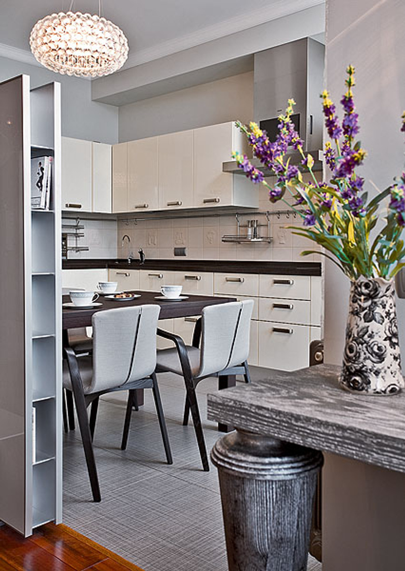

Здравствуйте, дорогие дизайнеры!
У меня такая идея - очень люблю вино и хочу сделать его тематикой кухни.
Будет стеклянный фартук, под ним коллаж из винных этикеток, какая-нибудь стильная подставка для бутылок, типа этой, стены я думаю в таком случае должны быть однотонными, без всяких цветочков и хохоряшечек
возможно светлыми.
Но вот вопрос - какого цвета делать гарнитур? Деревянные фасады не хочу, ибо бюджет ограничен, а дешевые они и смотрятся ...соответственно.
Что посоветуете насчет пола и стен?
Кстати, пол - коричнево-бежевые шахматы))
Не хотелось бы "винный погребок аля совдеп" с искуственными камнями и пластмассовым виноградом

Вариант 1 ("идеальный"): стены белая грубая штукатурка + деревянные темные фасады (дуб, мореный, дымчатый etc.). Принцип - светлый фон / темная мебель. Деревянные фасады необязательно филенчатые.
Вариант 2 : стены темные + темные фасады (крашеные в тон дерева / темного винограда = эконом-вариант), с подсветкой фартука с коллажем из этикеток. Принцип - темный фон / освещенный элемент интерьера.

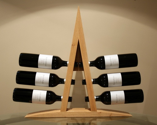

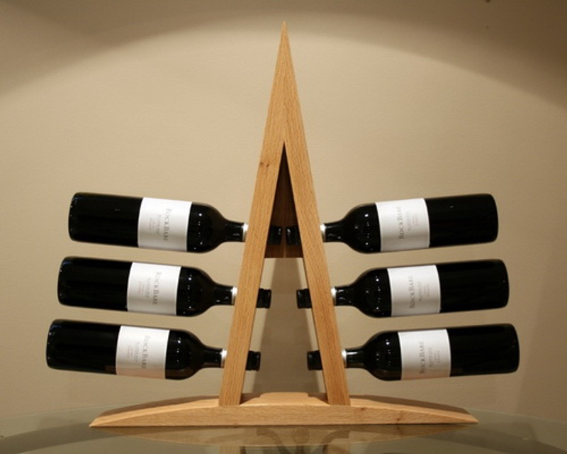

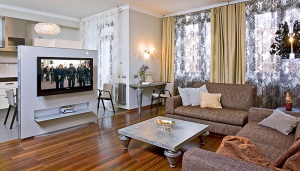

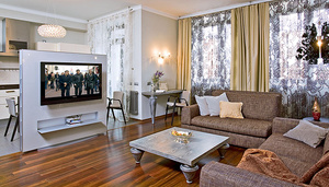

подскажите, где можно заказать такую конструкцию для телевизора-хочу разделить зону кухни и жилую такой перегородкой
У мебельщиков, которые с металлом дружат. В Нске не рискну никого посоветовать

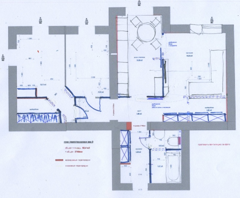

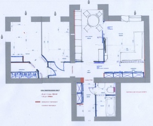

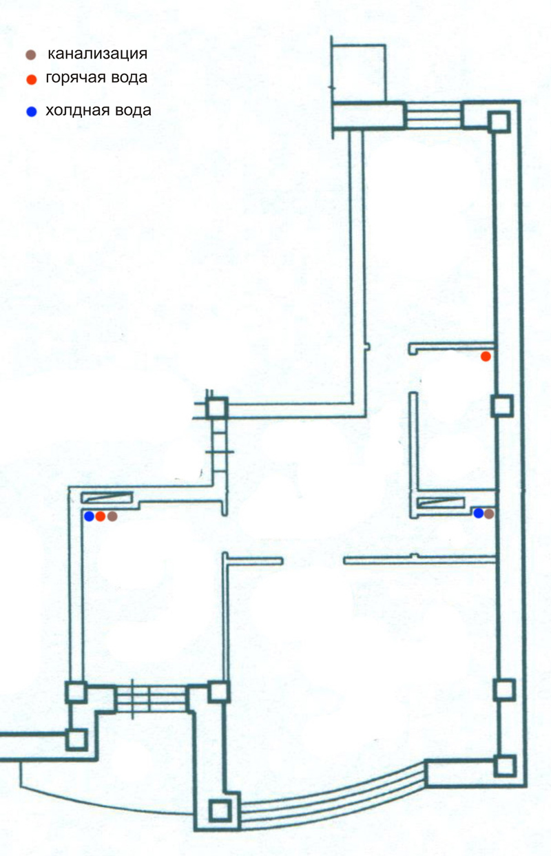

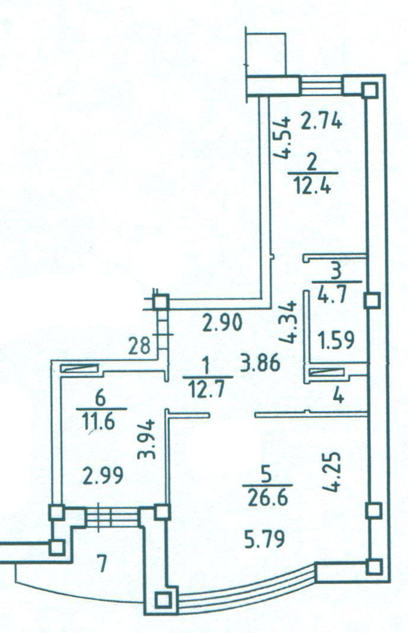

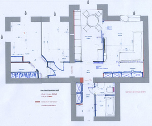

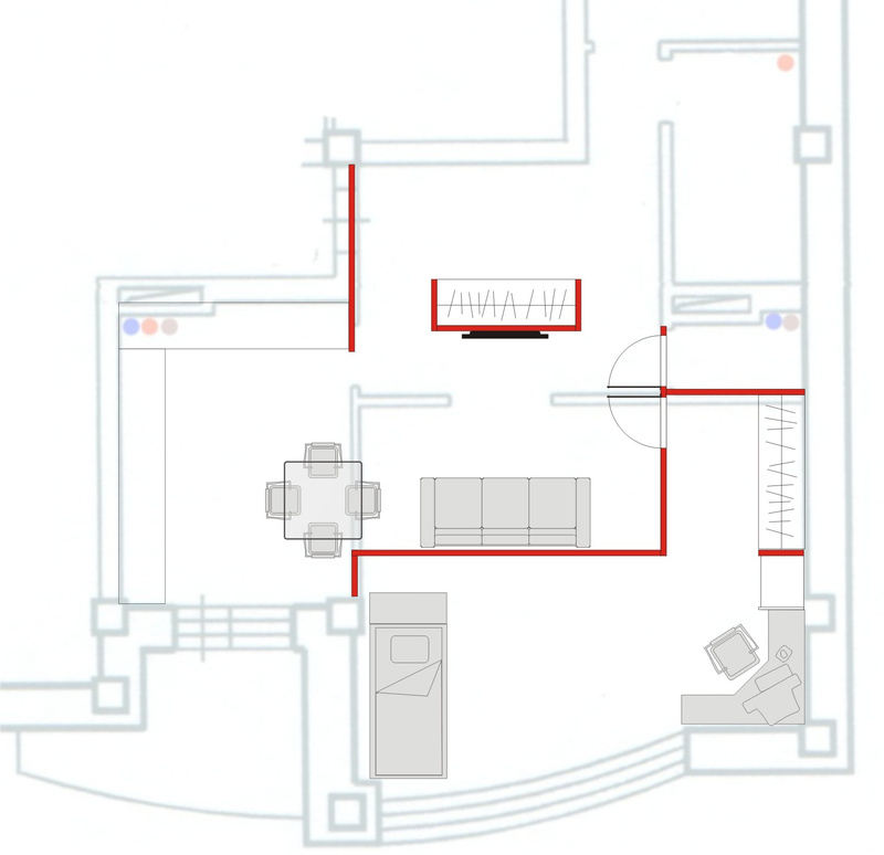

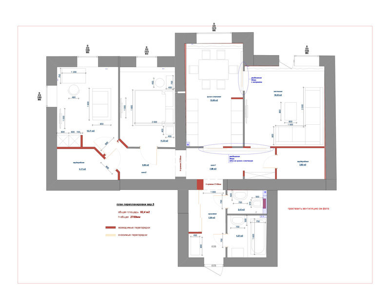

знающие люди,напишите свои замечания и идеи по поводу перепланировки моей.
получается в крайних комнатах были выделены гардеробные,а стоит ли? также меня интересует расположение мебели на кухне,она по проекту располагается с двух сторон или убрать одну сторону мебели,чтоб свободнее было?
блин, уже провод вывели посреди комнаты( а это обязательно должна быть металлическая конструкция?
Ее можно "имитировать", я думаю.
Собрать каркас из профилей для гипсокартона (усиленный, естественно ибо ТВ) и сверху обшить мебельными панелями, внутри как раз пропустите все свои провода.

Для устойчивости металлический каркас/ и обшивка (фанера, мдф или гипсоволокнистые листы под отделку).
Гардеробные логично было разместить внутри самих комнат. В кухне одной стороной не обойдетесь - проще убрать прямую дверь из коридора в кухню и сделать кухню Г-образную или П -образную. Это "навскидку".
Про проект в целом - проект ужасен
.а внутри комнат гардеробные сделать ,простите, это как? можно пример? г образную кухню вообще не хочу,п-образная не устраивает,так как не хочу на кухню ходить через зал..часто в гостях бабушки ночуют..ну а почему ужасен проект то???я ж поэтому то и посоветоваться пришла...просто мне сама по себе квартира не очень нравится,вернее планировка.коридоры эти ни туда и ни сюда...и шкафы нужны,очень.барахла много..
что касается гардеробной в комнате справа,то она мне не очень нравится,так как часть комнаты опять же уходит на коридор
измучилась вся
измучилась всяДело в том, что изначально планировка дома, в котором Ваша квартира, "заточена" под коридоры и с этим мало что можно сделать, если принимать во внимание все "хочу" и "не хочу".
да это понятно.поэтому и спрашиваю людей,у которых видение есть всего этого,как лучше сделать....может кто идеи какие подскажет
Можно решить вот так:
1) кухню расположить вдоль длинной стены, но нужно будет тщательно спланировать обеденную зону; также можно рассмотреть вариант выноса обеденной зоны вправо, в гостиную (тогда кухня получится вообще просторная);
2) справа убрать все перегородки, сделать просто линию шкафов-купе во всю стену гостиной;
3) слева часть коридора отдать дальней комнате, таким образом гардеробная окажется внутри комнаты; в данном случае лучше поступить таким образом;
4) ванную рекомендую сделать совмещенной, в кр. случае внутри сделать дверь - для того , чтобы убрать лишнюю дверь в и без того тесной прихожей.

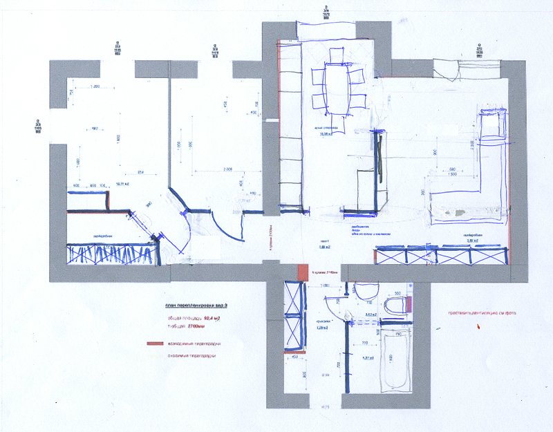

Чуть усовершенствованный план.
И еще я бы посоветовал подумать над тем, чтобы перегородку с ТВ сделать не до потолка.
Стена между комнатой и кухней несущая ? И из какого материала?
оооо,спасибо большое!пошла обдумывать!
стена между кухней и большой комнатой из материала типа гипса чтоли...хрупенький такой.а стена между кухней и комнатой поменьше несущая,я даж не знаю из чего (может кирпичи?), так как дом кирпичный,не каркас
Есть вот такая квартира. Никакой перепланировки, объединения помещений, сноса стен не будет. Квартира нравится именно с такой планировкой. Есть вопросы с расстановкой мебели. Точнее, я понимаю, что в какой комнате хочу, но как-то все это очень стандартно. Может, у кого-нибудь будут интересные идеи? Назначение комнат: № 6 - спальня, № 5 - зал/гостиная (двери передвинуты по центру), № 9 - кабинет, но в нем должно быть спальное место (диван). В зале хотелось бы ограничиться мягкой мебелью, журнальным столиком и теле/видео/аудиоаппаратурой (без шкафов/стенок). И вопрос по освещению маленького коридора (№ 10): нужен ли там свет? Или достаточно света от прилегающих помещений? Изначально его там нет, и мы не хотели делать, а теперь задумались.
P.S. Если это важно, количество проживающих 2.
Это задание на проектирование, а не вопрос.
