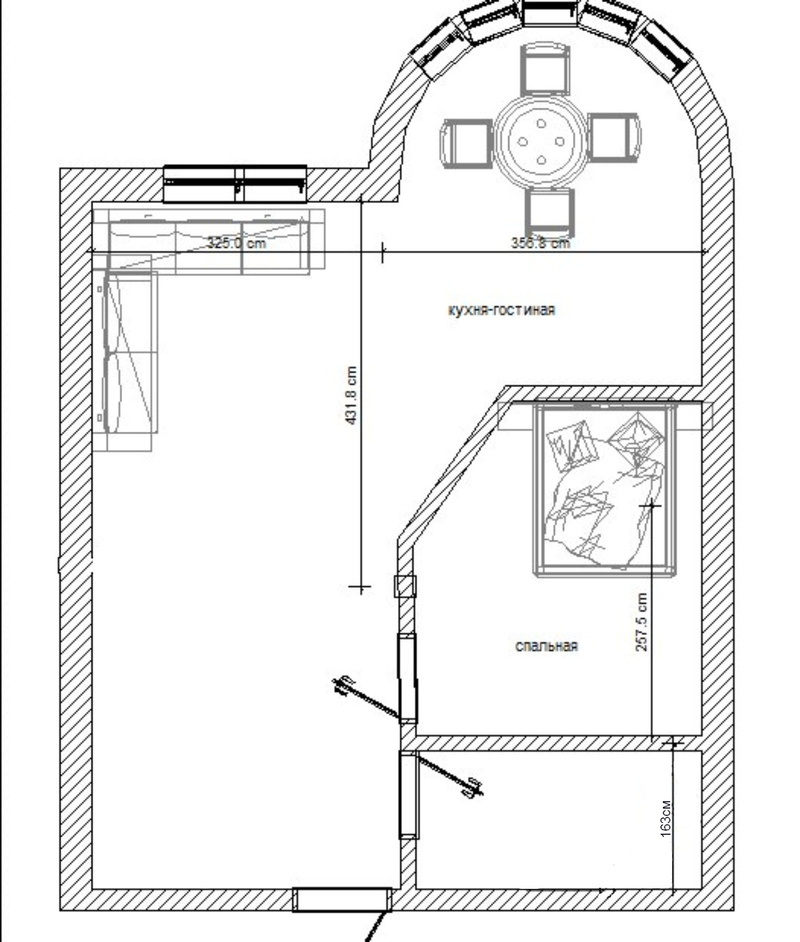

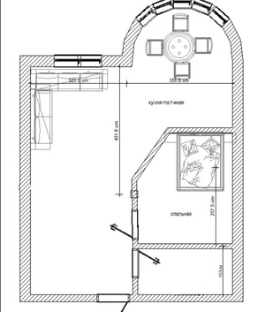

Уважаемые специалисты! Выкладываю план нашей квартиры (вторичка). Надо отремонтировать и подобрать мебель. Помогите, пожалуйста. В зале (квадратная комната) хотим разделить на зоны: рабочую с компьютером и зону отдыха (гостиную). Поставим диван, телевизор (плазма, скорее всего на стену), рабочая зона - стол с ПК. Думаю, может, перегородку, но из чего и какую?Цвета в зале хотим спокойные приглушенные типа темно-розового и серо-сиреневого. Но как правильно сочетать гамму. В том числе рассматриваем тех, что может помочь организовать ремонт. Мебель тоже пока не решили, в каком стиле подобрать. Ждем советов. Спасибо.

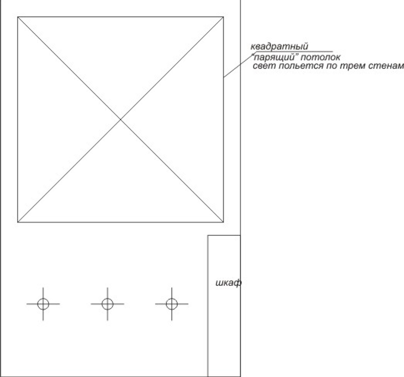

т.е. если например потолок сделать так и расположить подсветку вокруг малого прямоугольника, то комната будет казаться более квадратной?
Если зеркалом облицевать верхнюю часть стен - вплотную к потолку, в идеале по периметру, можно "оторвать" таким образом потолок от стен. Скользящая подсветка дополнительно "отодвинет" стены.

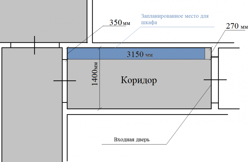

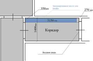

У Вас очень узкий коридор.Поэтому шкаф купе здесь не прокатит.
Но есть варианты.
Но есть варианты.
Теоретически , если обе двери сместить вбок, можно разместить шкаф (проход будет , правда, все равно слишком узкий).
Если такой возможности нет, то нормальные шкафы не войдут.
Оптимально двери гармошка.А чем в данном случае двери-гармошка лучше купе?
Теоретически , если обе двери сместить вбок, можно разместить шкаф (проход будет , правда, все равно слишком узкий).Это если рассматривать стандартные шкафы-купе шириной 600мм,а если шкаф собрать самому поуже,ну скажем 400-450?
Я же написал «нормальные шкафы», соответственно, не перекрывающие собой двери. При нарисованной планировке там можно сделать узкие пенальчики, обувницы, например, или стеллажи для мелочей. В пределах 300 мм глубиной.
Если нет возможности смещения проемов или их уменьшения (они у вас довольно большие), то единственный выход - делать наполнение шкафа иначе, выбрать другую систему развешивания вещей. Есть много компаний,предлагающих широкий выбор наполнений. Ну а вообще нерационально у вас место оставлено под шкаф, сочувствую=)
Ну они шириной не потому что так захотелось, а в связи с шириной плечиков+одежда+ расстояние для двери, чтобы не цеплять эту самую одежду. Можно и узкий шкаф собрать, просто плечики будут висеть накосо, или параллельно двери (что неудобно, у меня так.) Если вам принципиален шкаф во всю стену, сделайте середину под плечики, стандартной глубины 600, а справа и слева уйдите в шкафы или стеллажи меньшей глубины.
Если нет возможности смещения проемов или их уменьшения (они у вас довольно большие), то единственный выход - делать наполнение шкафа иначе, выбрать другую систему развешивания вещей. Есть много компаний,предлагающих широкий выбор наполнений. Ну а вообще нерационально у вас место оставлено под шкаф, сочувствую=)А как в таком коридоре можно рациональней расположить шкаф? Здесь практически нет других вариантов![]()
Если предложенные варианты вам не подходят,то выхода у вас особо и нет=)

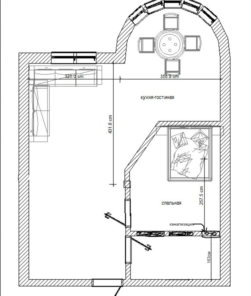

Друзья-дизайнеры помогите расставить сантехнику (ванна, унитаз, раковина и стиралка) в длинном санузле, голову ломаю как распределить
ну и если можно
коридор от гостиной отделить чтоб и шкаф был и не скучно было))
ну и если можно
коридор от гостиной отделить чтоб и шкаф был и не скучно было))Стояки пометьте, хотя бы, для начала.
Интересно, почему люди сначала покупают квартиры с подобными "чудо-планировками", помогая своими деньгами строить такие "чудо-дома", а потом начинают ломать голову и взывать к "друзьям-дизайнерам" "Помогите расставить"!
У проектировщика дома никто почему-то не спрашивает, как расставить в его детище сантехнику и вообще зонировать помещения
Вопрос риторический, разумеется
Потому что это, по-ходу, САМ начинающий дизайнер
Я не дизайнер, а насчет выбора квартиры критиковать могут те кто имеет средства перебирать и выбирать, мне было не до нюансов, тем более их млжно исправить или обыграть, за этим я и обращаюсь.
а с санузлом там проблема - невозможно расширить, перенести стены (одна длинная стена - полностью в коммуникациях-воздуховодах, а вторая - в подъезд выходит) всё выставить по одной стене-единственное что пришло на ум
Откуда столько высокомерия?
Тема форума предполагает такие вопросы. Но вы уж простите, что утрудила вас просьбой!
Тема форума предполагает такие вопросы. Но вы уж простите, что утрудила вас просьбой!Если вы еще не соорудили внутренние перегородки, советую вам поменять концепцию помещения. Сделайте несколько вариантов планировки для сравнения, этот никуда не годится...и проблема не в сан.узле=)
Нарисовать не могу, но логика такая: унитаз нельзя ставить к вентшахтам (черные прямоугольники это они у вас?), но должен быть ближе всех к стояку. Так что вариантов у вас остается немного. Если описывать, то справа от входа, по стене: стиралка, ванна, раковина. Ближе к углу со стояком - унитаз.
На стене с вентшахтами можете сэкономить зато))) Уложить штукатурку или вовсе покрасить.
А по поводу шкафа - сделайте себе хорошую гардеробную комнату и будьте счастливы)
Спасибо за совет! в принципе так наверно и будет

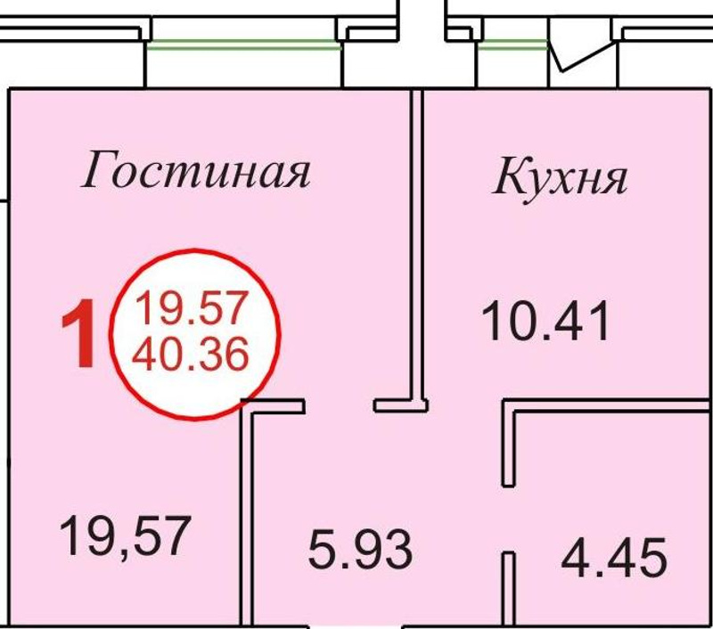

Хочется получить небольшой совет по планировке квартиры.
Однокомнатная квартира,по планировке на кухне выход на лоджию,в гостиной окно.Квартира очень светлая.
Изначально хотел большую кухню,например как сейчас гостиная,но не получилось осуществить идею.
И вот сейчас думаю или оставить все как есть и разместить на кухне по правой стене кухон.гарнитур,слева где-нибудь стол и возможно к.уголок, в гостиной в данном случае сделать гардеробную со отдельным входом из прихожей и уже оставшееся место распределить по желанию.Или все таки осуществить идею большой столовой,перенести ее в гостиную,сделав ее этакой столовой-гостиной, а на месте бывшей кухне,сделать просто спальню.
Еще как вариант можно немного(на метр) отодвинуть стенку разделяющую кухню и гостиную и таким образом увеличить кухню,но тогда вход в гостиную станет совсем узким и тоже нужно придумывать решение.
Вообщем помогите,подскажите,спасибо заранее)
