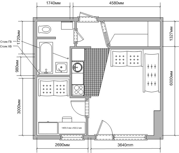

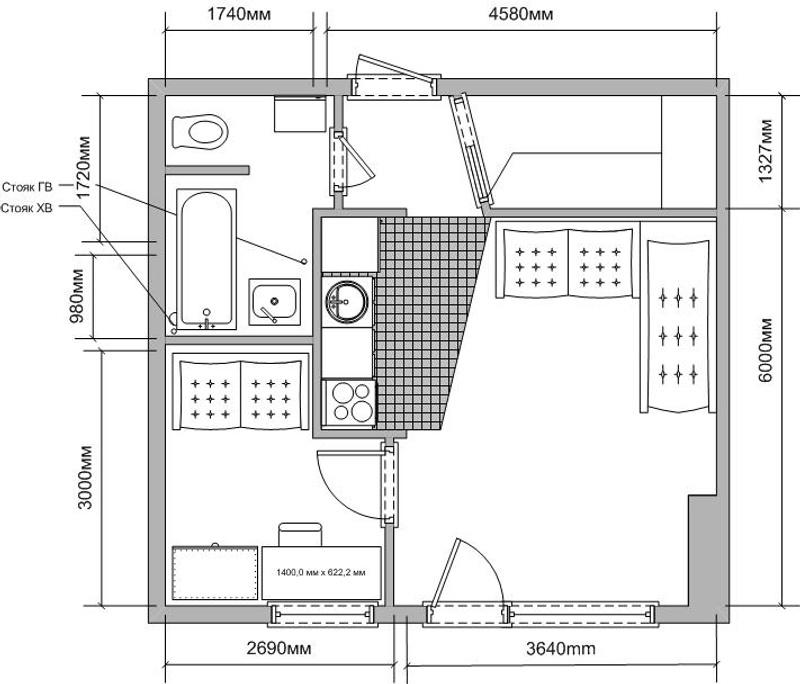

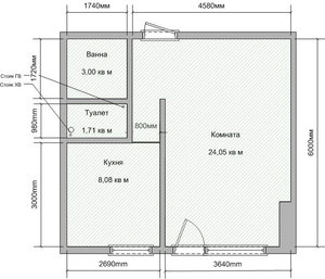

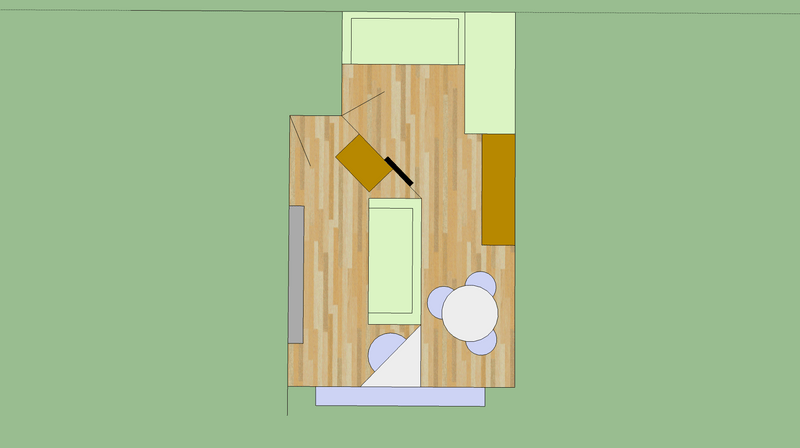

Добрый день,
Столкнулся с проблемой, как из однешки сделать двушку с отдельной комнатой для ребенка и комнаты для родителей. Кроме варианта с переносом кухни в голову не идет (2й файл). Квартира на первом этаже. все стены внутри не несущие.
Спасибо за помощь
Спасибо за помощь
Добрый день, надеюсь, Вы понимаете, что на самом деле правильный ответ на Ваш вопрос "никак"
Сделайте зонирование...проще простого...
Почитайте, пожалуйста, значения умных слов, прежде чем давать советы.
"Никак" это не ответ, может быть действительно что то придумать с зонированием. Поэтому и обратился за советом. Нужен взгляд со стороны, возможно кто то сталкивался с этим.
Вы вроде бы дизайнер-архитектор?! Я так думаю, что в Вашем лексиконе, не должно быть слово "НИКАК".... или не с той ноги встали?
Вы вроде бы дизайнер-архитектор?! Я так думаю, что в Вашем лексиконе, не должно быть слово "НИКАК".... или не с той ноги встали?Девушка, вы предложите свой вариант, а мы посмотрим и поапплодируем.
Хотя я сомневаюсь
господин Буслаев является профессионалом с таким стажем, что имеет право коротко и доступно сказать "НИКАК". Потому что "НИКАК".
Из одной шкурки можно сщить семь шапок, вопрос только в том, на какую часть тела вы их натянете.Вам грозит спальня-ниша и детская, в лучшем случае. И что-то из этого будет без окон
Естественно.
потому что вам нечем парировать.
В данном случае я тоже спорить не буду, время от времени возникают люди с желанием сделать из однокомнатной двухкомнатную, из двухкомнатной трехкомнатную и т.д. И наплевать им на нормы и здравый смысл, что неудобно будет по эргономике, что нельзя жилую комнату под кухню и т.д. и т.п. И так из года в год.
Совет у меня один - купить двухкомнатную квартиру.
Делать то -делают,правда жить в комнатах без окон тяжело.
При переносе кухни на другое место возникают споры с соседями.
Вся сантехника должна находиться там где она спроектирована.
То есть кухня над кухней, ванна над ванной ,а не над спальней.
По-сути то, то что вы изобразили - допустимо. Поскольку первый этаж.
Но кухня 2,4м, с рабочей поверхностью в 60см и комната 3х3 это жесть.
Я бы советовала, раз уж так получается, не разбивать пол плиткой , чтобы хотя бы визуально не дробить помещение и выпрямить стену гардеробной.
И оставить место, хотя бы для небольшой прихожей - поскольку гардеробная ваша это и склад верхней одежды, и белья, и пылесосов с ведрами. И она у вас одна, больше никаких систем хранения. Ну и представьте себе, что вы всей семьей одномоментно одеваетесь и выходите из дома - кто-то неизбежно обувается на кухне.
Плюс на этом плане поставьте стол - вам же надо где-то обедать?
Плюс телевизор - куда без него.
Это всё очень мало, очень тесно, очень неудобно

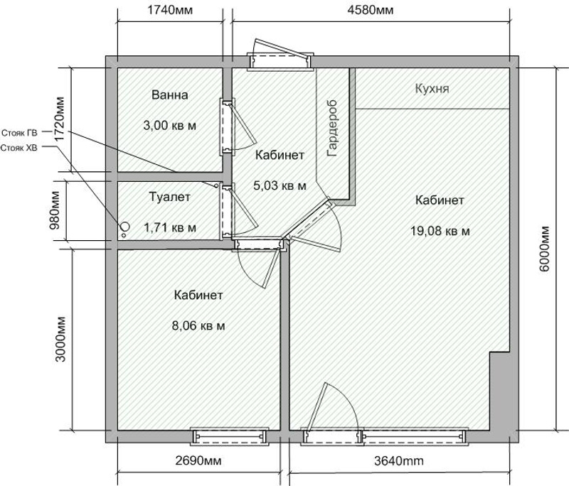

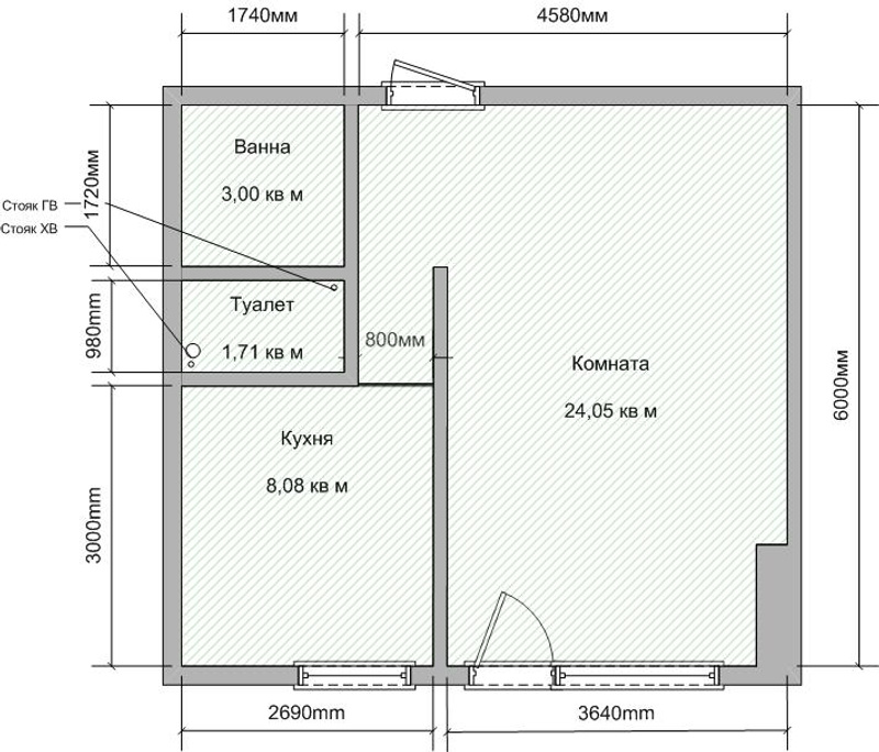

Всем привет. Очень нужны мнения и дельные советы по изменению пространства нашей квартиры. Первоначальную планировку прилагаю. А также прилагаю свой вариант внесения небольших изменений
Проблема в том что при изначальной планировке весь коридор состоит только из дверей/проемой в разные комнаты и места для встроенного шкафа для хранения верхней одежды получается мало. поэтому вход в кухню я бы хотела заложить, тем самым вход в кухню будет только из зала.....Но тут другая проблема для такого большого помещения хотелось бы побольше дверной проем...но несущий столб не дает этого сделать..Ну вот ...кажется описала свои сомнения
Всем привет. Очень нужны мнения и дельные советы по изменению пространства нашей квартиры. Первоначальную планировку прилагаю. А также прилагаю свой вариант внесения небольших измененийПроблема в том что при изначальной планировке весь коридор состоит только из дверей/проемой в разные комнаты и места для встроенного шкафа для хранения верхней одежды получается мало. поэтому вход в кухню я бы хотела заложить, тем самым вход в кухню будет только из зала.....Но тут другая проблема для такого большого помещения хотелось бы побольше дверной проем...но несущий столб не дает этого сделать..Ну вот ...кажется описала свои сомнения
почему то вложить в формате jpg не получилось....фоток не было видно

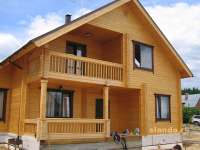

А у нас достраивается двухэтажный домик из бруса, и вот понимаю что очень надоел обычный жёлтый цвет дерева, нужно пройтись морилкой.. вроде бы орех нравится, но боюсь будет темноват в сочетании с уже существующей крышей из коричневого ондулина и с коричневым фундаментом, тем более окна скорее всего обычный белый пластик. Пришло в голову покрыть морилкой какого-нибудь грязно-синего, серо-голубого цвета и сделать например балясины на крыльце белые+срезы на торцах бруса+окошки беленькие.. Вот не могу понять, классно это будет смотреться или наоборот - ужасно, а в инете как назло ни одной картинки с синей морилкой не могу найти. Кто что думает, какой цвет подойдёт к коричневой крыше и фундаменту?
Домик примерно такой: 6х8 с террасской, правда вместо балкона пустое пространство и вообще более симметричный, окна симметричнее расположены и одинакового размера.
Грязновато- синий или голубой фон плюс белые балясины/торцы будет отлично. Можно еще наоборот сделать, тоже будет хорошо. Эта традиционная цветовая гамма, скажем, для частной прибалтийской архитектуры и прекрасно сочетается с желтым и темно-коричневым цветом деревянных элементов.
Как вариант можно при синих фасадах сделать полностью белыми стены в нишах у террас, но это уже более современный, что ли, вариант.
Орех бывает разный от зеленого до коричневого.
Спасибо, интересная мысль про белые ниши. Ох всё-таки боюсь не попасть с цветом морилки, что будет сильно "грязновато", или яркий голубой. Думаю, может орех с белыми элементами попробовать, как менее рисковый вариант..
Точно не зелёный, просто у разных знакомых на даче орех одинаковый - спокойный коричневый без красна, но и без зелена, я вот его и имела ввиду, про другие не подумала.
попробуйте серо-голубой (холодный серый) с белым, его проще подобрать
Еще одна особенность : на разной древесине оттенок одной и той же морилки и пропитки - разный!
Ок, надо посмотреть что вообще есть в магазинах )
Да, об этом уже подумали, благо обрезки бруса есть, будем пробовать )
