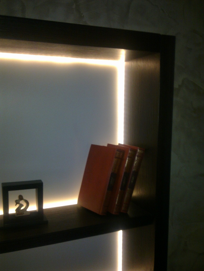

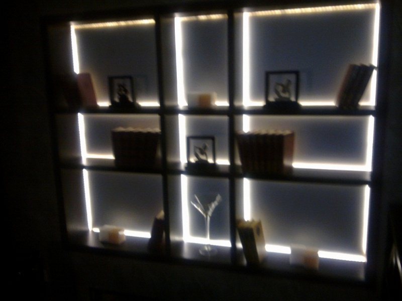

вот такое вот дело. Хочу в гипсокартонные ниши вставить витиры, а сзади сделать подсветку светодиодной лентой, но мне вот интересно как она там будет эта подсветка? она же должна быть прерывистой?
витрины хочу вставить, а то увлеклась вставкой фотографий и не проверила
