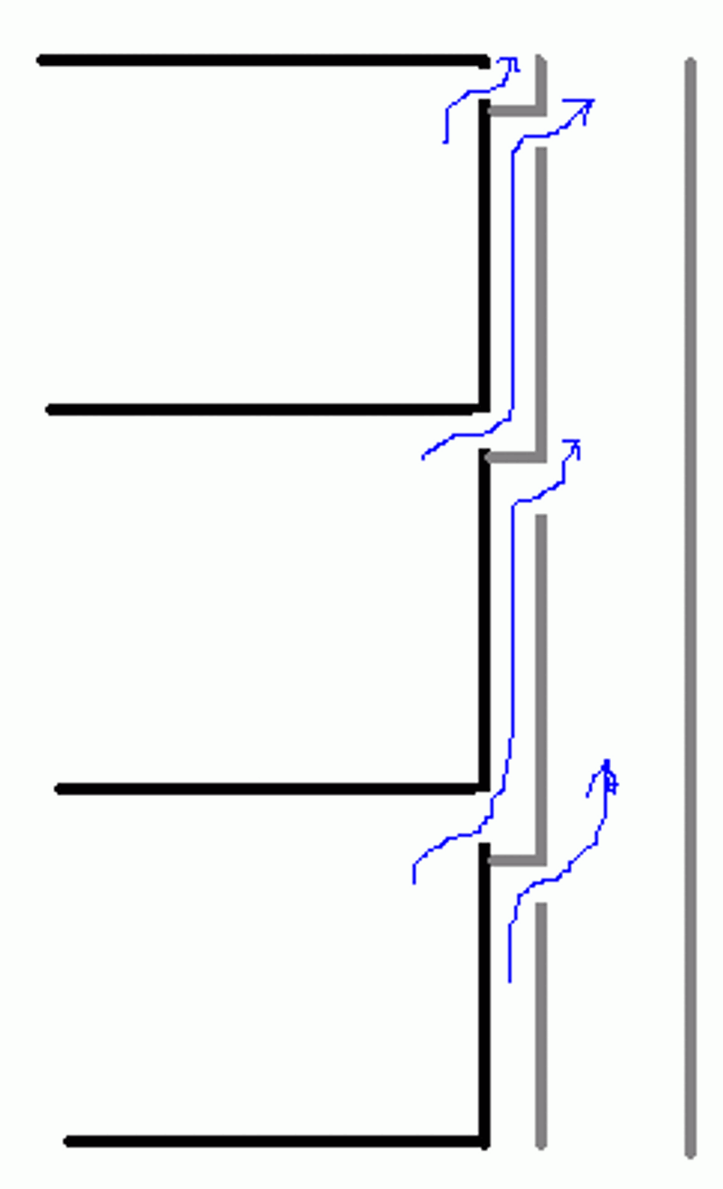

SergeiCh
Насколько я разобрался в своё время в этом вопросе, система у Вас как на рисунке или похожая. Это хуже чем отдельный канал, но лучше просто общего.
Да, есть такие схемы. Через этаж называется

и в ванной как раз строго под вентиляционной дыркой конденсат собирается.1 вариант:С большой вероятностью вент.каналы у Вас расположенны как нарисовал SergeiCH далее собираем факты: Вент.канал ( откуда холод) соседей снизу и невлияет на Вашу вентиляцию -Ваша будет работать а вот у соседей снизу она либо заглушенна либо из нее дует холодный ветер.(спросите у соседей снизу) , далее - холодный воздух в вент .шахту может поступать через разрушенный межпанельный шов.Причем это шов напротив вент.шахты и расположен он между 2-3 этажем либо между 3-4 этажем.( Согласно типовых схем вентиляции жилых помещений)
вариант 2 (маловероятен): Для каких-то целей была создана вентиляция подвала и включенна в общую систему и теперь качает холодный воздух из подвала - сквозь 1и 2 этаж.
Все выводы на основе предоставленной информации -чисто теоретические
