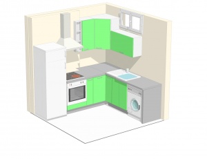

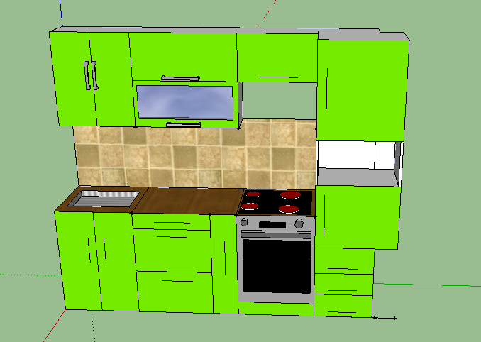

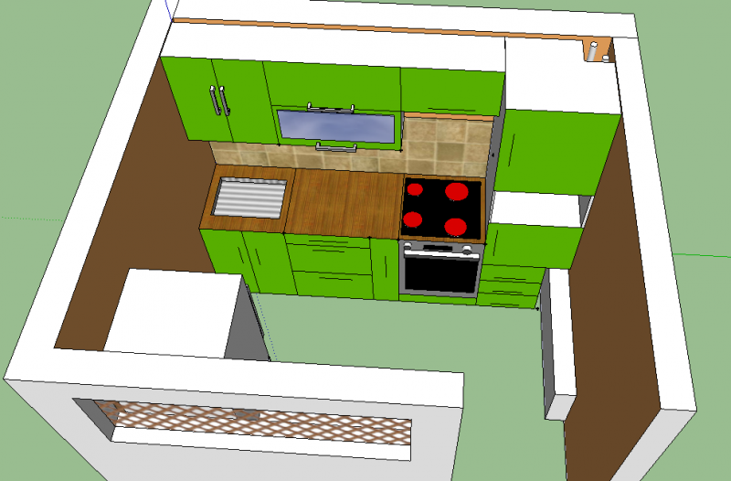

Добрый день, нужна не очень дорогая кухня. Размер 177 на 226, имеется углубление в стене и окно (ванна-туалет-кухня), поэтому кухни из Икеи и Леруа не подходят, так как они их не режут, а стандартные размеры не совсем подходят... Ценовая категория и качество нужно примерно как в этих магазинах.
В прикрепленных файлах эскизы кухонь, которые нам рисовали. Примерно такие и нужны. Больше всего устраивает вариант с зелой облицовкой... Кто готов за сколько руб и дней сделать? Или посоветовать к кому обратиться?

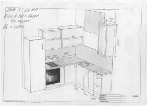

Сейчас в квартире48 скидка на итальянские фасады 50%, кухню 3.2х1.8 с блюмовской фурнитурой, витражами, ручками и пр. (без столешки) мне обсчитали 88000, подскажите - это хороший ценник? Или есть подвох? На столешки кореан тоже 50%
значит без скидки эти 5 метров стоили 176 тысяч. 35 тыс за погонный метр. кто скажет - плохо это или хорошо? да никто...смотреть и щупать надо...да и китайской италии в последние годы развелось - мама моя...

Судя по вялотекущему обсуждениюНет эскиза, нет обсуждения.ценник хороший, нечемс крыть?
Что обсуждать? Фасады классика- это все дверцы и пара ящиков? Или 10 ящиков и одна дверца? Верх на авентосах? Или просто петли?

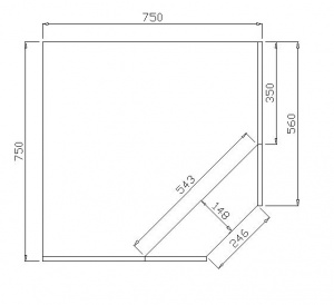

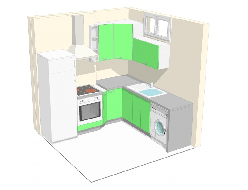

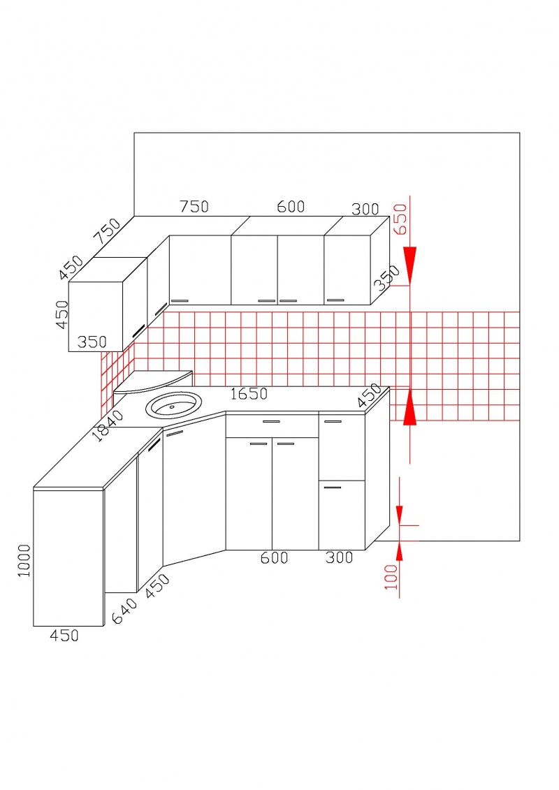

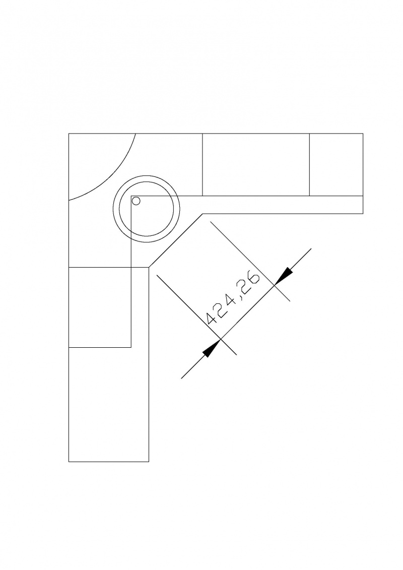

подскажите во сколько обойдется такая кухня? материал ЛДСП; цвет сереневый; столешница светлая - возможно под мрамор, цельная. в каждом шкафчике разделение на 2 полки, крепление дверок простое (уголки или как их называют - только современные), желательно чтобы на1м уголке каждой дверки была прорезиненная пластинка, чтобы не сильно стучали при закрывании. высота от пола до верха столешницы 90 см, так как я высокая, чтобы не согнутой стоять. ничего встроенного нет, стеклянных вставок нет; раковину круглую диаметр где то 37 см, либо около этого.слева, предполагаю поставить машинку 60х60 в углубление. в общем простой экономный вариант, никаких наворотов. главное чтобы материал был хороший, чтобы не расклеилось ничего, если будет таковое.
про фартук забыла написать, возможно понадобится, а то кафель цвета не приятного:). если столешницу тяжело и дорого будет цельную изготовить, то я рассматриваю вариант и не цельной, только чтобы швы между шкафчиками можно было чем то заполнить (точно не знаю как это называется), чтобы крошки не просыпались.
Очень интнресное решение угла
А вы не пробовали сами прорисовать "вид сверху"?
Получается, что для подключения сантехники нужен гномик. Чтоб пролез в проём 24 см.
Ведро мусорное - не выйдет и не войдёт.
При мытье посуды будете упираться лбом в верхний шкаф.
Да и до мойки при мытье посуды не достанете. Потому что прямой участок на угловой тумбе - меньше, чем фасад (из-за свеса 40 мм). И равен 19 см.

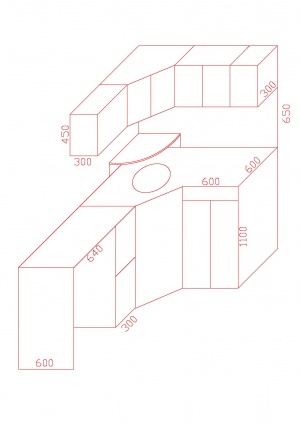

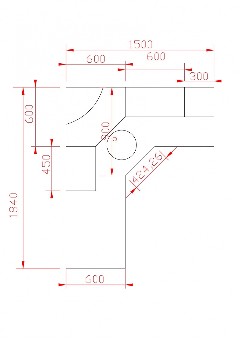

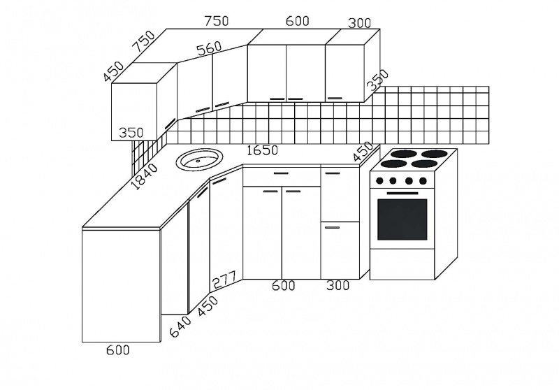

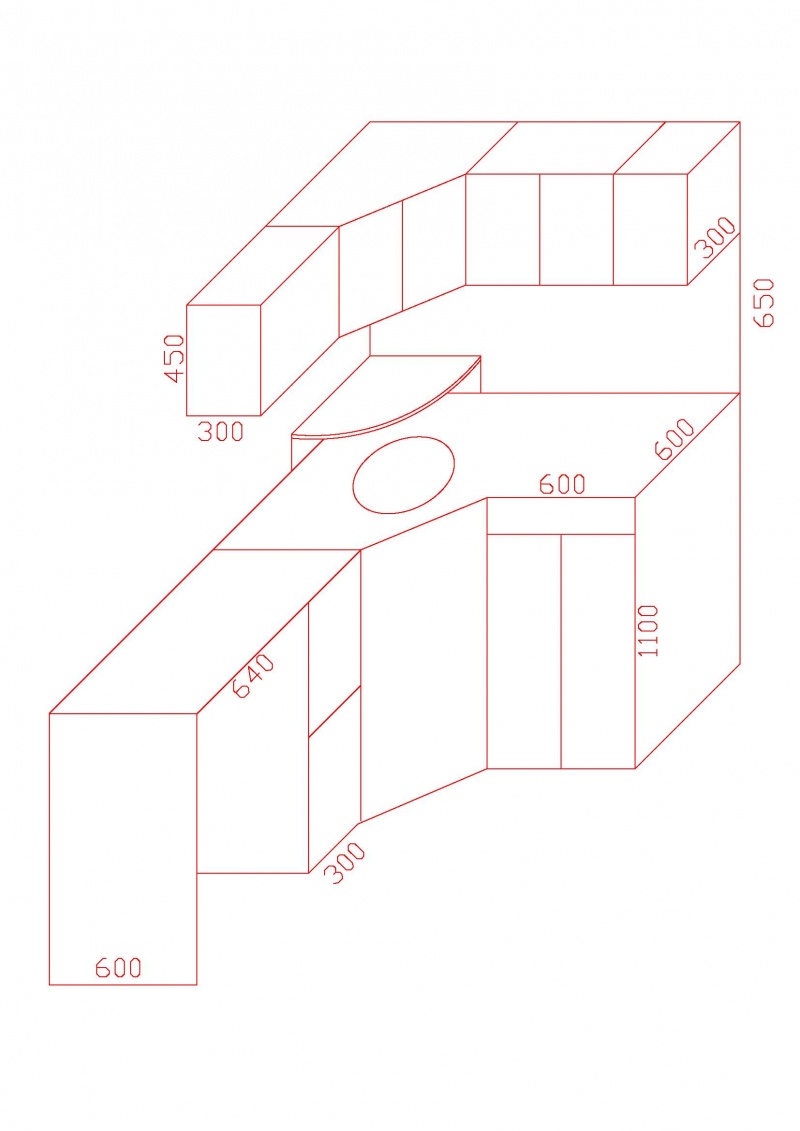

я внесла небольшие изменения, так наверно лучше будет. на счет места под машинку еще не решили, может получится ее в ванной уместить. так уже лучше будет?
Разница между тумбами и шкафами - 10 см. Это значит, что работать будете в "нише", упираясь лбом в шкафы.
В верхнем угловом шкафу придётся ставить "карусельные петли" такие
Где будет посудосушитель? Куда тарелки ставить-то?
а ещё - рядом стоящая плита будет "выпирать" на 15 см
Дядя прав, Вам не будет удобно работать на такой кухне. Подумайте над тем, чтобы низ по линии мойка- плита сделать глубиной 600, а верх глубиной 300. Это придумано для того, чтобы был хороший обзор рабочей пов-ти (особенно актуально, если Вы высокая)
Сталкивался с плитами глубиной 500, тогда полтинник торчать будет.
Я не против 60см, просто у меня кухни некогда не было. из головы все прикидываю. при 60см угол с мойкой скошенный будет гигантский мне кажется, может я ошибаюсь. надо попробовать нарисовать. тогда встречный вопрос имеет ли значение на каком расстоянии от стены мойка?может тогда лучше угол сделать как на верхних шкафах?и какого размера будет плита я не знаю точно, у нас новостройка, застройщик какую поставит такая и будет по первости.
застройщик какую поставит такая и будет по первости.Так Вы сразу хороший проект и делайте!
Плиту от застройщика - продать. Поставить встроенную варочную. Духовку можно поставить позднее, как разбогатеете. У меня друг лет пять жил без духовки и ничего
Уважаемый, судя по качеству чертежа...нас тут банально разводят...
чем это вам мои чертежи не нравятся??? сейчас размеры подкорректировала, так то уже лучше будет? или опять что то не учла?
как я могу сразу хороший проект начертить??? я не специалист по кухням, их у меня не было никогда, а в магазине сразу не запомнишь что какого размера и на какой высоте.

При ст-це нормальной ширины малогабаритную плиту можно выдвинуть вперед.Мойка должна быть на таком расстоянии, чтобы всем взрослым членам семьи было ею пользоваться без дискомфорта.
