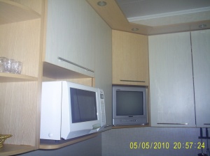

у нас проблема на кухне не куда запихать микроволновку & телевизор (место только для одного). мы им предложили сделать отдельную тумбу на другую стену для микроволновки.. так вони сразу все вонь подняли, что они изменение в конструкциях тумб не делают!!! а надо то всего навсего глубину и ширину тумбы изменить под размер микроволновки

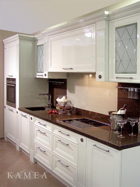

Уважаемые специалисты по кухням можете ли Вы сдалать кухню с такими фасадами
http://www.kamea.ru/kitchen/classic/diana/
Пишите в личку (ну и в теме) с удовольствием пообщаюсь

ну не поверю я, что пошли и заказали полочки в камее, но зайдите на сайты и сравните, разница она очевидна.
если на примере
на фотке полный набор именно индивидуального проекта
поверьте в очень многих местах якобы мебели на заказ так откажут
ну вот, вопрос та оказывается в цене, то что камея с "худым" клиентом разговаривать не будет, это я давно знаю, но были времена когда "курочка по зёрнышку скребла", заелись.

у нас проблема на кухне не куда запихать микроволновку & телевизор (место только для одного).Так не пойдёт?

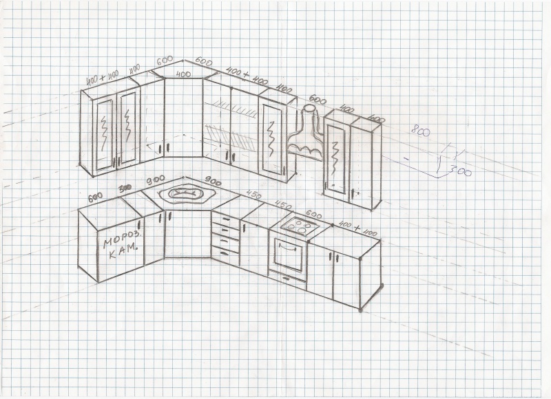

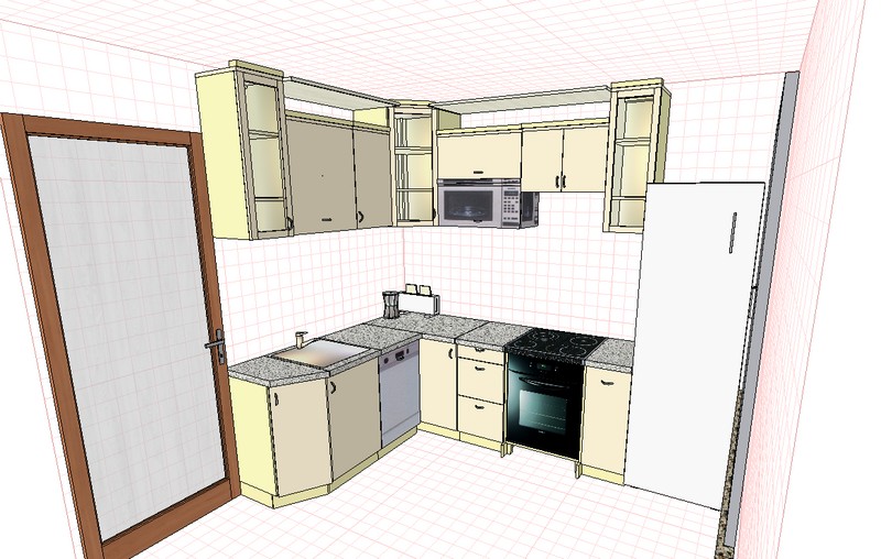

Уважаемые специалисты! Вот такую кухню нарисовала, интересна цена в исполнении с МДФ-фасадами под натур. дерево с патиной, без доводчиков на петлях ( с пумпочками ), в секции на 300 - корзина сетчатая, а ящики простые на роликах, столешница 38 мм пластик, с цоколем и карнизом сверху

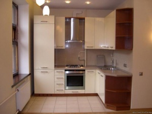

Добрый вечер! Подскажите, пожалуйста, во сколько нам может обойтись вот такая кухня.
Только холодильник у нас свой, встроенный не нужен, и вытяжка спрятана в шкаф.
Нужен эконом-вариант, поэтому фасады с пленкой, и соответственно, столешница тоже не из камня...
