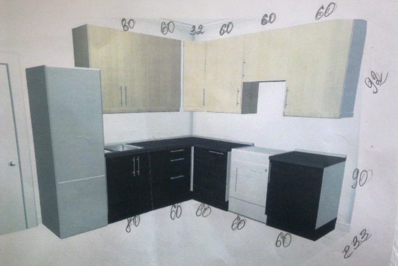

А мне вот что интересно:
- как на тумбах в углу фасады открываются? Они ж при открытии ручками"чмокаются"
- как верхний шкаф (слева от вытяжки) открывается? Для ручки, наверное специальная выемка в холодильнике имеется?
тумба в углу может быть выкатная, а шкаф у холодильника открывается в другую сторону...
Вооооот! Такие моменты надо заранее продумывать.
Но засада может быть при открывании мойки. Там фасад поменьше надо делать.
И при открывании шкафа у холодильника получаем "нишу" шириной ~30 см. Слева ограничение холодильником, справа - фасадом.
З.Ы. забыл добавить. Внутри 30-см ящиков внутри будет около 20 см. Об этом хозяйку надо заранее предупредить.
30я кассетница, конечное, жесть, но тут, вижу, вполне оправданно вписана, в угоду симметрии и ограниченному пространству...даже складной фасад на угловом - вполне грамотно...
Всем ответившим в личку - спасибо! Определилась. Остался еще вопрос. Тумба как на рисунке шириной 50см. Метабоксы или тандембоксы должны быть?
Это зависит лишь от Вашей платёжеспособности и требований с точки зрения "приятности" эксплуатации. Надёжны обе системы
при такой высоте фасадов что угодно.
но метабоксы, даже с расширителями, будут гораздо дешевле

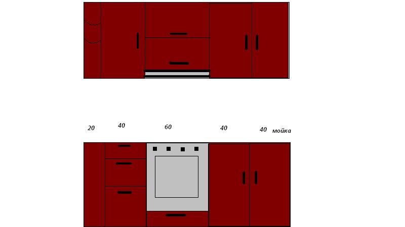

Добрый день, нужна кухня как на картинке. Кухня небольшая всего 2м, холодильник стоит отдельно.
Простите за качество рисовала в paint. Слева скорее всего открытые закруглённые полочки, вытяжка встраиваемая. Хочется уложится в 20-25 тыс.руб. Собрать можем самостоятельно. Жду предложения.
При таких размерах, уложиться в данную сумму не вопрос, но сами понимаете, что фасады и фурнитура, которые являются самой большой составляющей в стоимости кухни, будут супер-эконом класса. Фасады кстати можно даже попробовать с пленкой или пластик в кромке сделать, в Вашем случае.

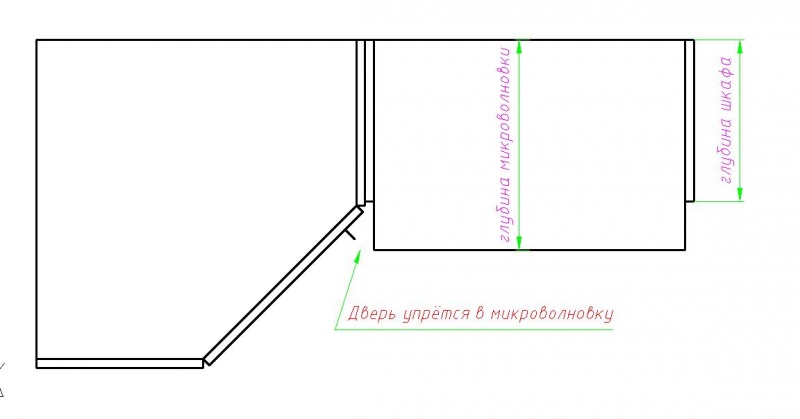

Микроволновка в навесном шкафчике рядом с угловым шкафом не прокатит. Глубина микроволновки всегда больше глубины настенных шкафов. Поэтому дверь рядом расположенного углового шкафа открываться не будет. Упираться будет в микроволновку.
WD_w
Почему не будет? Дверь углового шкафа влево открывается.
Дверь может полностью не открыться, т.к. упрётся в микроволновку.
Все равно не поняла. Дверь открвается не в сторону микроволновки, а в противоположную.
Александр.....
Если будет влево открываться (как у вас на проекте), то совсем не будет открываться (см. мой рисунок). Если вправо, то будет открываться неполностью, как Дядя Вася говорит.
WD_w
Теперь поняла, спасибо. Есть вариант скосить левый нижний угол полки, т.к. там шкаф шириной 70 см, а для микроволновки 60 хватит.
Александр.....
Можно вовсе микроволновку крепить к стене на кронштейне, максимально сместив её вправо.
Или сделать промежуточек между угловым шкафом и микроволновкой в виде шкафчика с открытыми полками (под соль, сахар, специи). Правда тогда крайний правый шкафчик (который у холодильника) усохнет в размерах.
