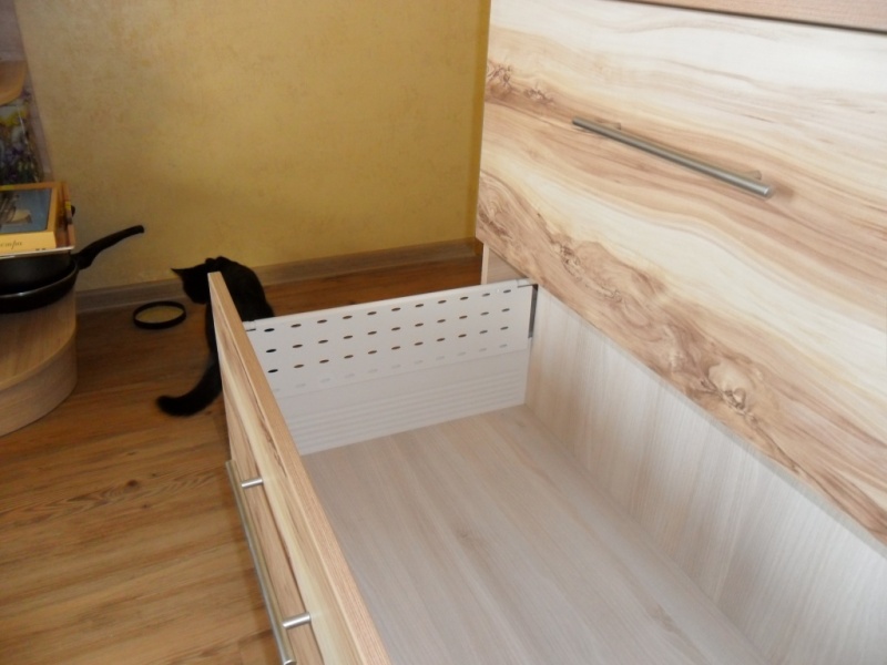

Будет возможность, завтра зафотаю ящик. Метабокс с боксайдами. Блум.
У него нет полного выката (а при такой высоте - надо ли?)
Зато устанавливается доводчик.
Ручка получается почти по оси направляющих. Т.е. при открытии/закрытии момент вращения - минимальный. (это значит, что я с тобой согласен
)да все согласны. еще лучше по верхнему краю, как в обычных, копеечных метабоксах, одна проблема - не спрячешь...

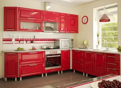

подскажите реально сделать подобного типа кухню с хорошей фурнитрурой.встраимые холодильник.посудомойка,стиральная машина,духовой шкаф,столешница искуственный камень, ну на крайний случай пластик за 150-180 тыс.или мне купить губозакаточную машинку?
http://www.levato-sole.ru/alterkuhni/48/#
http://www.levato-sole.ru/alterkuhni/48/#Столешницу такую с пластиком сделать не получиться. Ну и соответственно с ценой тоже всё резко меняется. Я думаю тут вопрос начнется где-то от 230-250.
технику не забываем включать в стоимость
И на самом деле... Так если с техникой, то это вообще смешно получается?!
нет это без техники вы что.на технику муж еше 120 тыс маскимум.вообщем в районе 300 все вместе но не более
Вообще, если делать в точности как на картинке со всеми закруглениями и фурнитурой премиум класса (а она сюда напрашивается), то она легко может вылиться в полмиллиона. И вообще, обсуждения такого плана: "сделайте такую же, но за столько", никакой пользы Вам не принесут. Обращайтесь к мебельщикам, желательно с хорошим дизайнером, делайте проект по Вашим размерам, с ориентиром на Ваш бюджет и пожелания и тогда уже обсчитывайте его детально.
ну мне ее и посчитали в 700 тысяч
бум искать другой более бюджетный вариант
350 материаллы + 350 работа =700 сомневаюсь чо вы найдете в районе 400 работа+материалы
вы же еще нам не сказали размеров
я задала вопрос и получила ответ.поняла что проще губозакаточную машинку купить

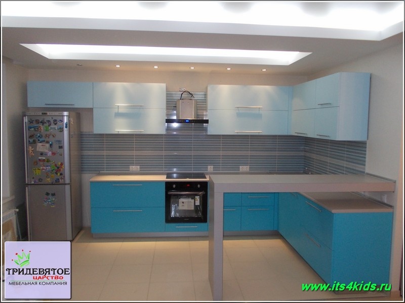

Что касается дизайна.
Скажу сразу, это мое мнение, на вкус и цвет- цве фломастеры разные.
Привет из 90-х, это:
*Угловой шкафчик. Естественно, кроме вогнутого фасада)) Пользоваться неудобно, отрезает длину "крыльев" верхов. Соотвественно, кухня кажется короче.
*Многоярусность. Скажите зачем эти открытые полки?
*Подвесная полочка под СВЧ. При условии, если глубина СВЧ >320мм
Это чисто мое мнение. Никому не навязываю... Т.к. я понимаю, что если у заказчика есть свои хотелки и он от них не хочет отказываться.... да будет так))
Вот так получается с метабоксами.
Металлические боковины - это плюс 3 см внутреннего пространства.
Стоимость с наращиванием - около 700 руб. Плюс доводчик 120 рублей. Это я про Блум.
ширина тумбочки сильно не наприягала, было куда ее увеличивать, больше волновала ее глубина. нужно было полное открывание + глубина не более 30см, так же нужно было что бы ящик мог выдерживать нагрудку 22кг и при этом легко открывался - достичь можно только на шариковых направляющих
да и не отношу я себя к ценителям изысков))) 30 лет жил без доводчиков и еще 60 проживу
Ух-ты! Дядя Ваsя, а это что за фасады такие? Первый раз вижу (хотя, если это шпон, то не удивлюсь))
пластик "Дикая яблоня". Заказчица нашла такой в Диамате-Сибири.
Ооооочень необычная расцветка.
я даже боюсь представить, как бы выглядела дикая груша...
как-то напрягает яблоня в срезе по диаметру гевеи...

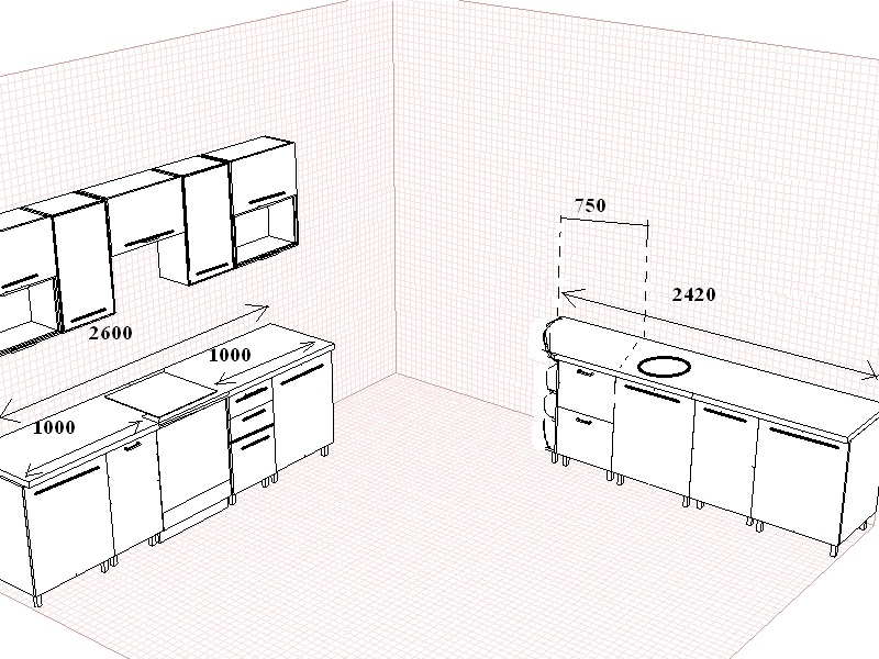

Кто нить подскажет сколько будет стоить кухня, размер 2600х2420, с крашеными фасадами и столешница обычная 28 мм. Фото примерной кухни и фасадов прилагается.
Да поставьте уже столешницу 38 мм. Вид совсем другой будет. Тем более фасады не из дешевых.
он наверное хочет
с 28 столешкой
уложится в тысч 35 ))
с 28 столешкой
он наверное хочетМне просто сказали консультанты что 28мм достаточно для столешницы. А какой бюджет я не скажу, что бы под него не подстраивались. Жду ваших цен, хотя бы на глаз.
с 28 столешкой
До появления моего сообщения сдесь мне уже общетали под ключ в фирме, и оказалось что на 30% больше бюджета.
Мне нужна кухня подобной формы, с обычными прямоугольными фасадами (не вогнутыми), но крашеными цветом как на приложенной картинке (см. выше).
Хотя бы цену без форнитуры.
Дизайн кухни в картинке.
