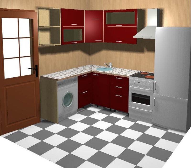

1. Лично мне не нравится угловая тумба под мойкой.
- при размере 900х900 ширина рабочей зоны - 42 см. Т.е. не так и много, как кажется.
- расстояние от переднего края до дальнего угла = 106 см. Придётся или делать подиум, или заказывать такой размер. А если заказывать, то придётся заказывать все столешницы.
- не понятно,где будет посудосушитель и как туда ставить посуду.
2. В ящиках 30 см внутри будет 21 см. Ничего не поместится.
Чем шире - тем лучше! Уберите тумбу на 500 и делайте ящики 800. Сэкономите на фурнитуре
ведь направляющих столько же. Используйте метабоксы.
3. "Интуитивно я догадываюсь", что справа от мойки планировался холодильник.
Почему нельзя перевести его в левый угол? А справа сделать рабочую поверхность?
ведь направляющих столько же. Используйте метабоксы. 3. "Интуитивно я догадываюсь", что справа от мойки планировался холодильник.
Спасибо большое за комментарии. Про мойку вы правы -скорей всего не будем делать угловую. А холодильник хочется справа,, так как если перенести его в лево - при открытии дверка будет перекрывать доступ к рабочей поверхности (дверка вправо открывается) - не удобно будет складывать в холодильник и вытаскивать из него. Ну и кажется как-то логичнее расположение -холодильник потом мойка потом плитка: достал продукты, помыл, приготовил - меньше кругов по кухне нарезать.
А холодильник хочется справа,, так как если перенести его в лево - при открытии дверка будет перекрывать доступ к рабочей поверхности (дверка вправо открывается)На большинстве современных холодильников предусмотрена перенавеска дверей.
Ну и кажется как-то логичнее расположение -холодильник потом мойка потом плитка: достал продукты, помыл, приготовил - меньше кругов по кухне нарезать.Логичнее. Но получится очень маленькая рабочая поверхность возле холодильник. Да и сам холодтльник своей выступаюшей частью уменьшит эту рабочую зону.

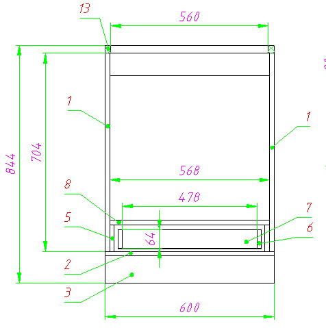

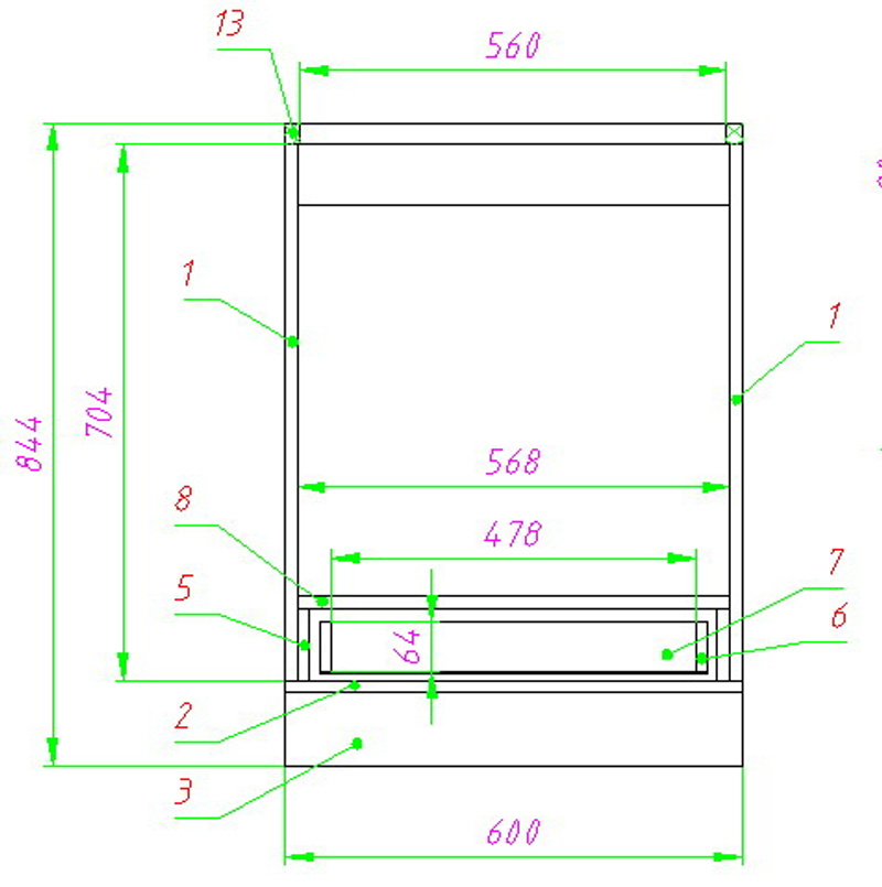

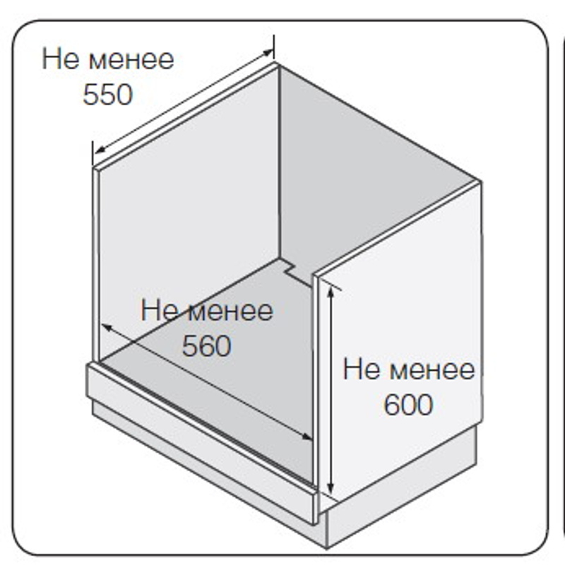

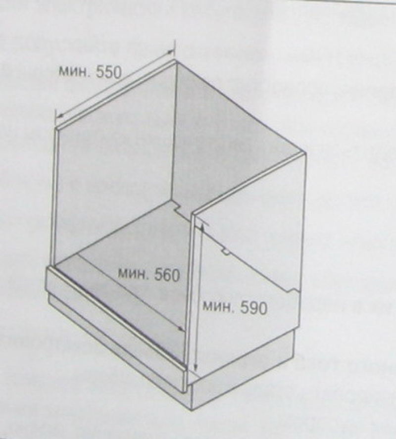

А подскажите ещё, между духовкой и столешницей щель около 10мм, это специально так, или её нужно было чем-то закрыватьТакая ерунда случается из-за того, что у производителей до конца не унифицирована высота встраиваемой духовки. Разница всего в 10мм, а сколько неприятностей.
Я, к примеру, ранее делал тумбы под размер 590, пока не влип с печкой под 600. Сейчас, если не куплена духовка на момент разработки кухни, по умолчанию делаю под 600. Отсюда может появится зазор, коли духовка ниже окажется.
Alyoshka
На самом деле, производитель духовки именно для этой духовки говорит, что нужно делать 600мм, как я и сделал, теперь буду планкой закрывать. Планку возьму в Леруа-Мерлен (алюминиевую квадратную трубу).
теперь буду планкой закрывать.Духовка получится ниже уровня фасадов на 6-8-мм. "Дизайнеру" может не понравиться.
Вот та полка, на которую устанавливается духовка, она как закреплена? Открутить её и переставить выше на 6-8 мм.
З.Ы. Согласен с Александром. Расчетную высоту сразу делаю на 600, Но креплю на обыкновенные ФС-16. И нагрузку больше выдершивают, и изменть высоту полки - не проблема.
Полка на которой стоит духовка закреплена 6 евровинтами (3 слева+3 справа), а низ кухни уже установлен, короба стянуты.
Замерил зазор между столешницей и духовкой, зазор 7 мм, виден когда присядешь, подумаю, может и подниму духовку милиметра на 3-4, а может и просто планку сделаю.
А вопрос про ФС-16, я не мебельщик, но по моему евровинты лучше держат нагрузку чем ФС-16?
Но креплю на обыкновенные ФС-16. И нагрузку больше выдершивают,нее так не удобно)
лучше под духовочный горизонт закладывать дополнительные вертикальные монтажки,
по мне так правельней
правда ширина ящичка будет на 32 меньше
а если плюс феэсок в том что поднять горизонт легче, но увеличенная щель то все ровно останется
вообщем как говорилось оргалит за под ложку под печь рулит
но по моему евровинты лучше держат нагрузку чем ФС-16?Евровинт проходит через середину ДСП. Есть опасность расслоения.
А если полку крепить на ФС, то она банально лежит на не ней (ФСке)
Так, есть разные задачи:
- притянуть полку с стойке. В этой задачей несомненно "победит" евровинт.
- полка должна выдерживать больший вес. Тут "победит" ФСка.
З.Ы. Сопромат сдавал на пять. Правда, ооочень давно.
подниму духовку милиметра на 3-4,Да подложи снизу ДВП. Жель под духовкой увидишь только из положения лёжа!на полу.
А зазор сверху 3-4- мм оставь. Не повредит

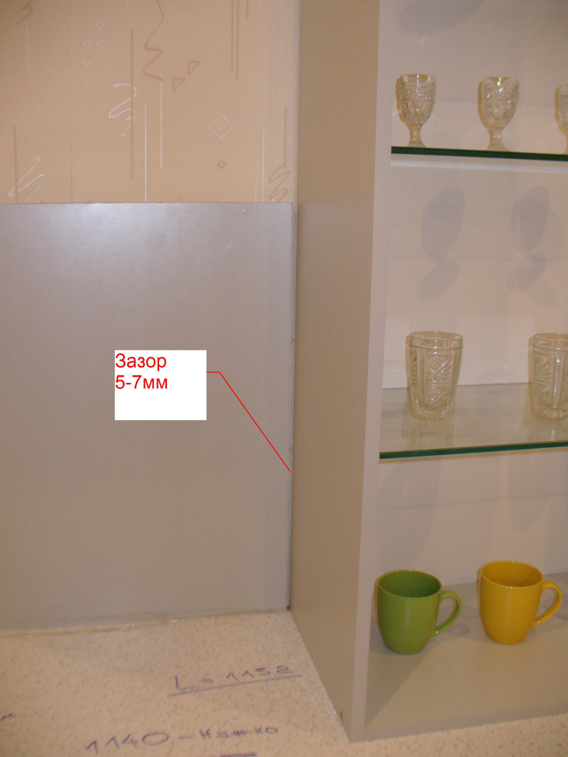

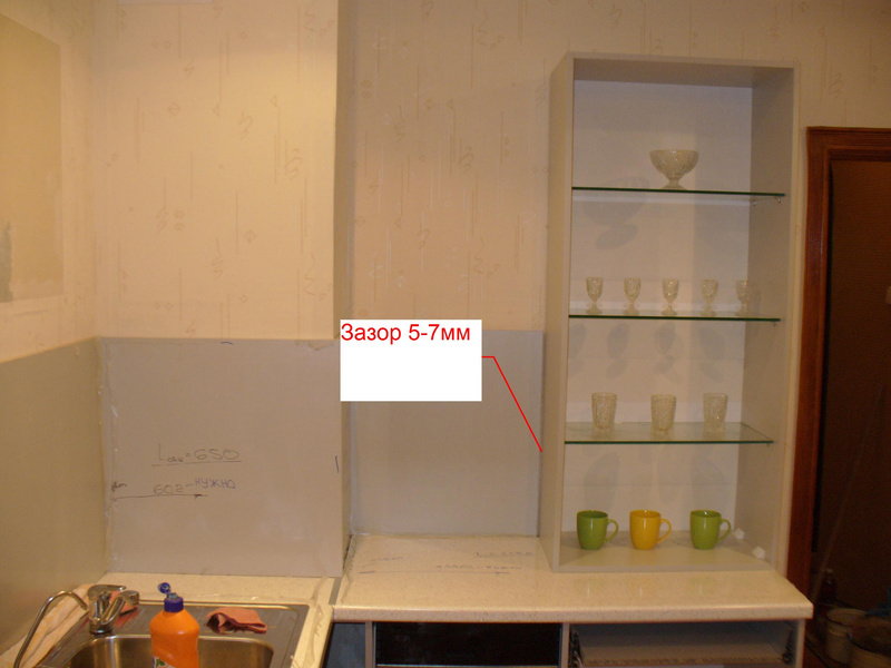

Я опять с вопросом, образовалась щель между фальшпанелью (стеновой панелью) и буфетом. Подскажите, чем можно щель прикрыть, накладкой какой алюминиевой или ещё как?
Про ФС-16 и евровинт, да я не подумал, у ни разные задачи. Но старая мебель у нас дома собрана на пластиковых футорках и ФС-16, вот в данном случае евровинт лучше.
образовалась щель между фальшпанелью (стеновой панелью) и буфетом.Трим для кафеля.
Уголок пластиковый 10х10
Уголок алюминиевый
Всё зависит от фантазии
Если будешь вешать "буфетный" фасад на три петли, то смести центральную петлю.
А то она на полку попадёт.
Irisss
Хочу недорогую кухню обычной комплектации, общая длина не более 1,5 м.Может кто подскажет хорошего мастера или нужный магазин
Буфетный фасад, будет алюминиевый профиль со стеклом. Высота буфета 1320, ширина 600. Вешать буду на две петли, может конечно на три нужно, но друг мебельщек меня убедил что хватит двух, т.к. фасад узкий.
Спасибо за подсказку, но если честно, то я учёл чтобы петли не попали на полку не только у буфета.
А про щель я придумал следующее, перезакажу стеновую панель в нужный мне размер, и ещё толщину закажу 16мм, чтобы притянуть к буфету саморезами.

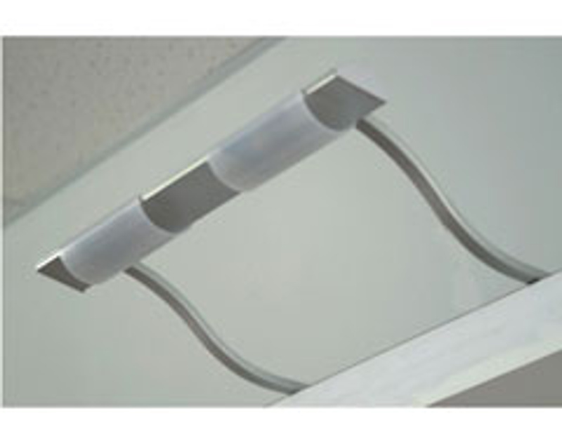

Падскажите где найти подобный светильник как на фото, нужен светильник "Гусик" Т образный, цвет под алюминий.
Были в Ноис, Мак-Марте, ЦМФ, в этих магазинах было то что нужно, но или два, или один, а нужно три светильника.
так это сегодня 1-2-3, а если дождаться приход, то будет больше)))) или под приход заказать нужное количество, они не жадные)
А если в одном магазине взять два светильника, а в другом один, то получится три

А светильники в разных магазинах разные, поэтому нет варианта 1 в ЦМФ, 2 - в МакМарте
я аналогичные в медведице видел. только свет с крыше менее функциональный чем тот который из под навесных ящиков. верхний свет визуально тыжелее делает вид, когда же свет разделит низ и верх вид воздушнее. только не точечным колхозом освещать а люминисцентными линейными. есть достойные на вид в той же медведице.
Под шкафы светильники уже купили, люминисцентные, в алюминиевой трубке. Это вот с верхним светом определиться никак не можем
Съездим в БМ, посмотрим.
А нахер (вот другого слова не нашел) для чего тогда верхний свет? Перебор однако) Не ездите никуда, а то худо будет. Это из Мастер и Маргарита, но я присоединяюсь)))))))))
На кухне всего 5 точечных светильников на потолке, света катастрофически мало.
Плюс, у нас в комнате и коридоре есть свет на шкафах, при выключенном основном, очень уютно.
