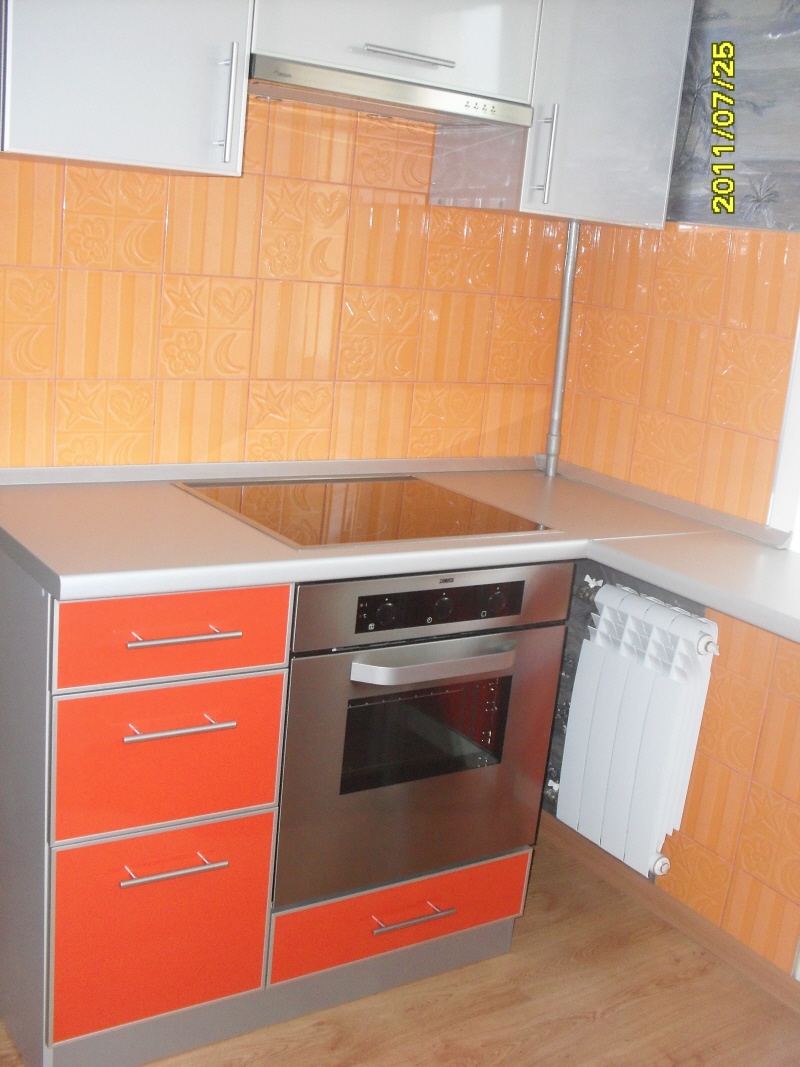

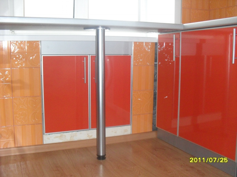

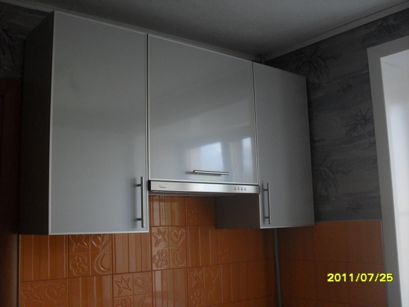

Тоже занялась поиском людей,которые смогут изготовить кухню.Ну вот и получила я,то что хотела! Сделали мне чудесную кухню
Фасады-пластик,столешка-38мм,пластик,фальшпанель-пластик?.Супернавороченную фурнитуру не нужно,но и каку тоже не хочу. Эскиз примерный нарисовала в икеевской программе.Низ -оранжевый глянцевый пластик,верх-серебристый матовый.Вдоль окна столешница 30 см,длина 245,сторона со стиралкой-150,с печкой 140.Высота нижних шкафов-90,чтобы машинка 85см влезла.
Много было вариантов,объездила кучу салонов,перерисовали и пересчитали неимоверное количество вариантов.Остановилась на " Формуле мебели".Устроила цена,сроки,отношение к клиенту.Сама искала отзывы об этой фирме и не нашла.Может мой кому пригодится.Фото того,что получилось,правда фотик плохонький))) Да,кухня наша в 5,5 квадратов теперь большой кажется

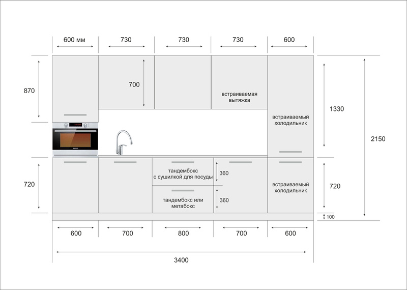

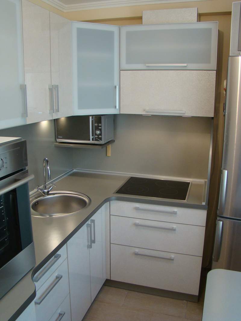

Добрый день! Хотелось бы посчитать кухню: фасады мдф крашенный белый, три верхних шкафчика без ручек будут открываться с помощью механизма tip-on; остальные шкафы - просто открываешь, а там полочки; кроме двух нижних, которые будут выдвижными. Столешницу можно самую простую, я с ней еще не определилась.
Примерно немного похоже как на картинке, только прямая, а не угловая.
Не советую делать сушилку для посуды (если имеются ввиду тарелки) в ящике под столешкой. Видел как раз на кухне с крашенными фасадами как сбиваются углы у фасадов.

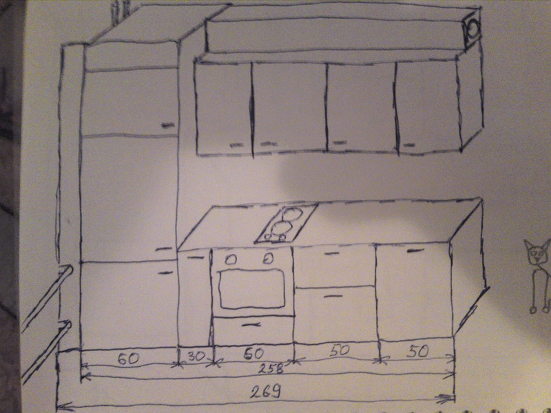

Добрый вечер! Прошу вас оценить стоимость производства нашей кухни
Вот нарисовали ))) Техника встраиваемая,но...ещё не купили но размеры знаем)) Если возникли дополнительные вопросы отвечу
С Уважением,потенциальный клиент
Вот нарисовали ))) Техника встраиваемая,но...ещё не купили но размеры знаем)) Если возникли дополнительные вопросы отвечуС Уважением,потенциальный клиент
А по материалам и наполнению, фурнитуре что хотите?
МДФ,внизу шкафы цвет венге дуб,вверху беж,нижние шкафы с доводчиками,фаль панель вроде так называется стекло.Вот как то так))

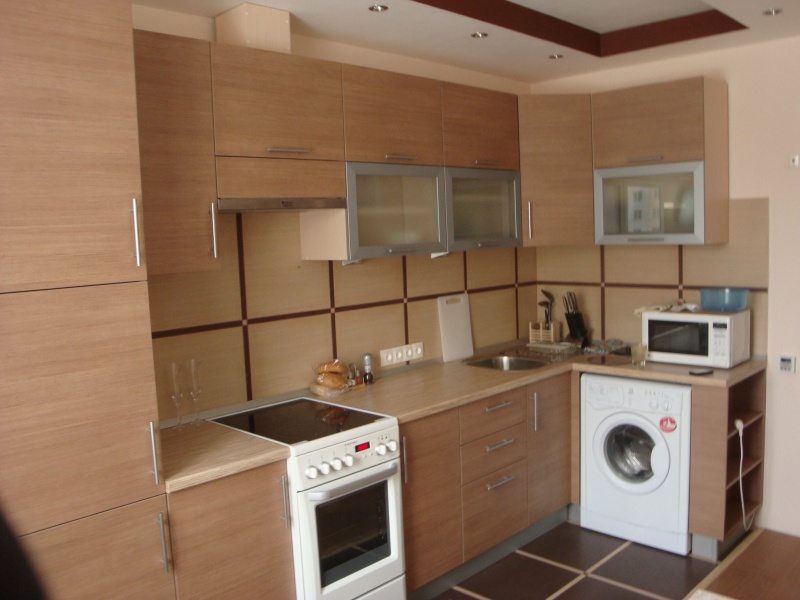

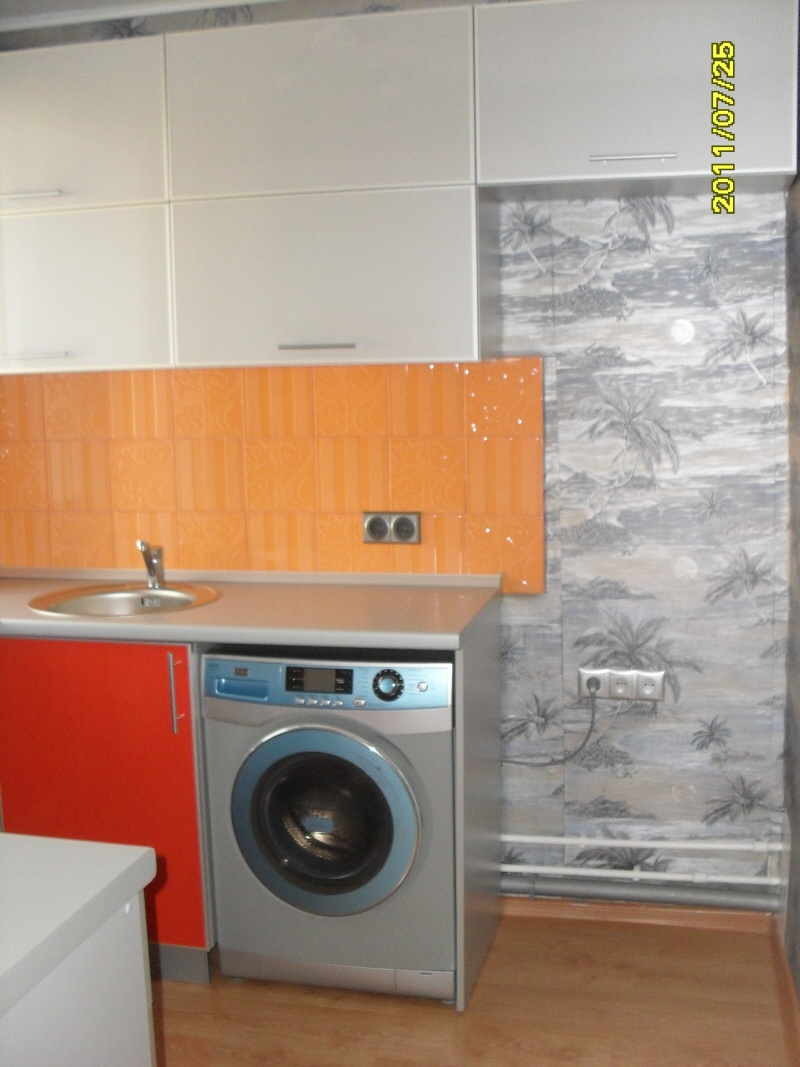

Интересный вариант, гармонично с общей отделкой смотрится. Вопрос: Почему крайний правый верхний шкаф сделан короче а не вровень с нижним? По моему был бы до конца, вид бы был более законченный.
Интересный вариант, гармонично с общей отделкой смотрится. Вопрос: Почему крайний правый верхний шкаф сделан короче а не вровень с нижним? По моему был бы до конца, вид бы был более законченный.Спасибо
Мы решили сделать нижние шкафы чуть длинее, чтобы стиральная машина нормально смотрелась, верхние не стали, т.к. у нас там телевизор висит. Так что совсем сейчас незаменто

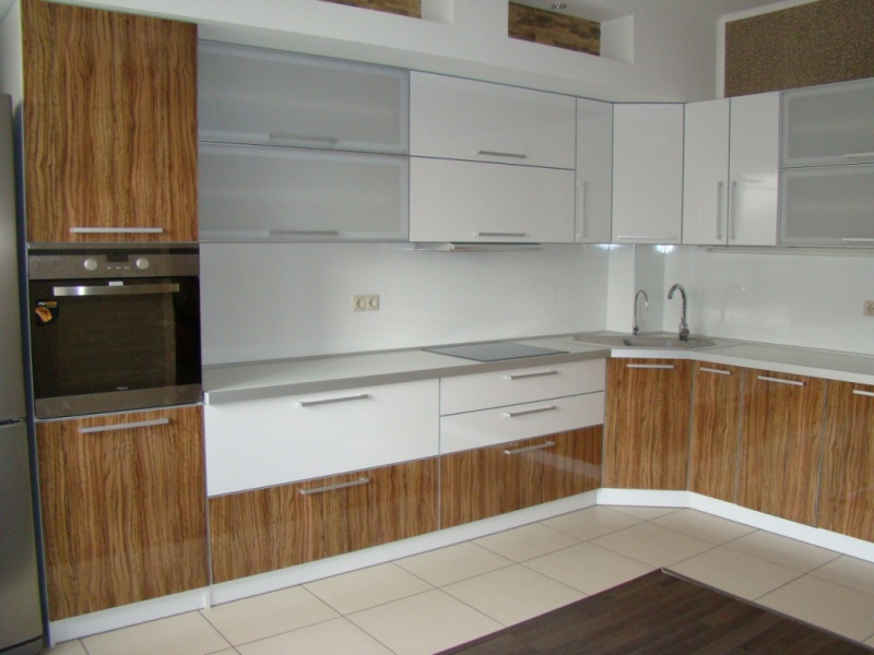

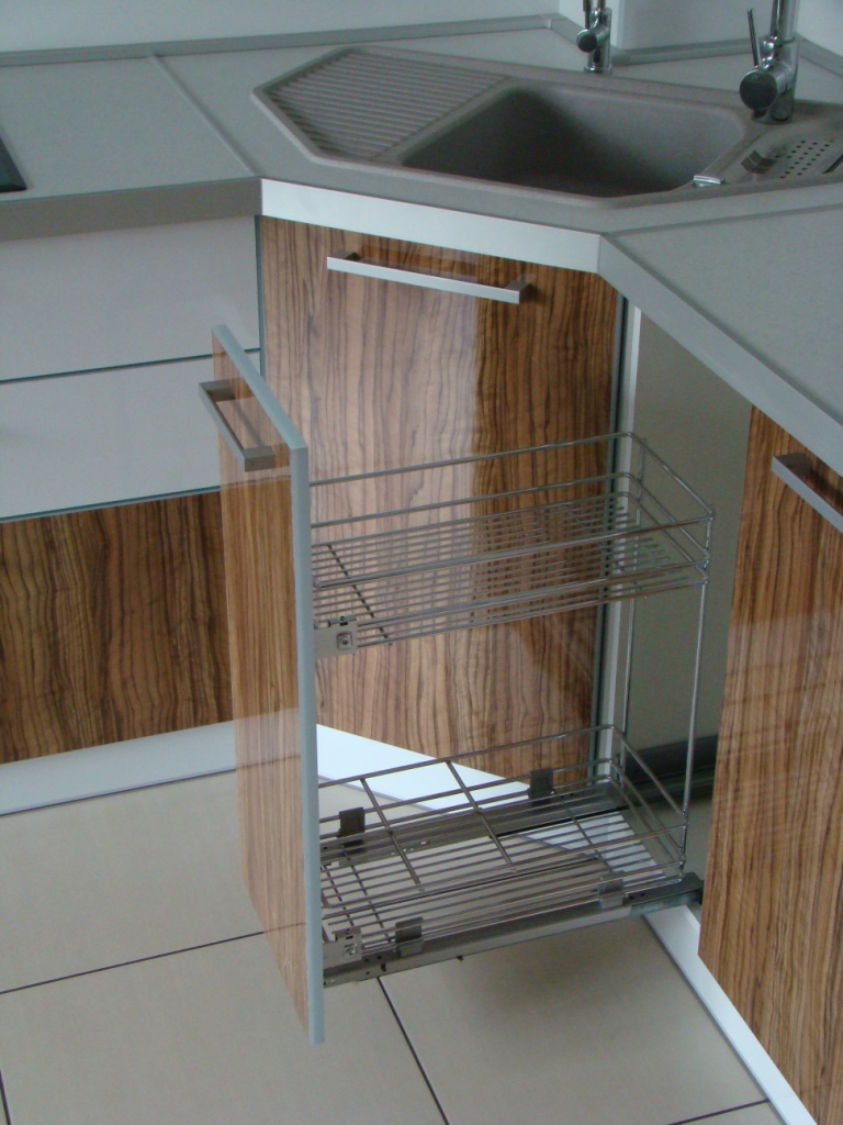

Вот глупость, наверно, спрошу. Почему при проектировании/изготовлении угловой кухни угловую нижнию тумбу не делают так же, как верхний угловой шкаф? Делают тумбы под прямым углом друг к другу.
Вовсе не глупость. На самом деле делают и низ такой же как и верх, но тут вопрос скорее в деньгах. При угловой стыковке столешниц из пластика, используются стандартные столешницы, а при изготовлении дополнительного шкафа 90*90 (так называемый пентагон) уже требуется столешницу изготавливать под заказ (цена соответственно увеличивается). Плюс дополнительные стыковочные швы возле мойки, тоже не весьма благоприятны. Если же делать столешницу из искусственного камня, то этот вопрос уже практически не важен.
Понятно, спасибо. Про столешницу я как-то не подумала. Интересно, насколько это удорожает проект?
Всё зависит от общего размера кухни, но при стандартном исполнении кухни, разница тысяч в пять (у нас) может быть запросто.
