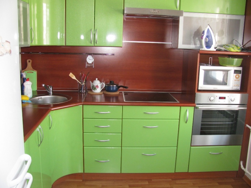

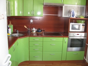

Подскажите, кто бы взялся за такую кухню, и что по деньгам? цвет - очень хочется ярко-зеленую, ближе к салатовому. Пластик, или крашеный МДФ.
и еще есть затруднение - куда затолкать микроволновку? ширина 43 см, глубина - 32 см....

По микроволновке, думается, самое простое - установить на месте левой верхней секции со стеклом, увеличив её ширину до 450 мм (и попутно уменьшив ширину крайней левой верхней секции до 250 мм; можно также сделать её вообще открытой, без фасада). Глубина верхних корпусов при этом будет 330 мм.
Да, при этом следует также учесть неуказанную Вами высоту микроволновки.
высота у микроволновки 25 см, думали на это место, говорят будет мешать открыванию углового шкафчика...

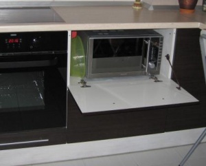

подскажите, конструкторы, по поводу размещения в гарнитуре микроволновой печи. собираюсь устанавливать в нишу в гарнитуре СВЧ печь-соло. с каждой стороны зазоров будет по 5см, сзади стенки не будет. сверху - столешница из акрилового камня. в инструкции по эксплуатации СВЧ рекомендуют: сверху 30см, сзади 10см, с одного боку - 5см, с другого - не менее 40см. ставить ее на столешницу - жалко места. вопрос такой: подскажите из опыта изготовления и эксплуатации гарнитуров, насколько реально важно соблюдать эти условия? вентиляционные отверстия в печи сверху.
Моё скромное мнение таково, что если с Вашей драгоценной столешницей что -нибудь нехорошее произойдёт в процессе эксплуатации, то изготовители(в гарантийный срок) не преминут указать на данное устройство как на источник неравномерного и быстрого нагрева, даже если дело будет и не в печке. Может поэкспериментировать, и узнать, насколько горячий воздух идёт, изолировать от неё камень, даже если печь сгорит,то это не так хлопотно и дорого, как замена стол-цы.
э, ну собственно эскиз как раз фирма-производитель гарнитуров и рисовала, где СВЧ стоит в нише под столешницей. я просто прочитал инструкцию к СВЧ и задумался, насколько это критично.
Как говорится -- почувствуйте разницу! И сделайте выводы.
1. Инструкция по микроволновке разрабатывалась не на пустом месте. Производитель прекрасно знает, как работает сей чудный прибор, и, исходя из соображений безопасности и нормальной работы микроволновки на протяжении длительного срока, выдаёт требования по её размещению.
2. Некий дизайнер, возможно, совершенно безграмотный технически (а может быть, и не только технически), не задумываясь о последствиях, рисует Вашу кухню. Его не волнуют никакие моменты, кроме внешности мебели и пяти - шести пунктов, которые его научили учитывать (например высота расположения столешницы и размер цокольной планки). Таких дизайнеров -- пруд пруди. Ведь очень многие считают, что если у тебя появилась зеркальная камера, то ты уже можешь зарабатывать, как фотограф, а если у тебя есть карандаш и ты научился пользоваться одной из графических программ, то ты, без сомнений, дизайнер.
Я думаю, что производители закладывают некоторый запас. Но уж точно не пойдёт на пользу ни печке, ни кухне, если рекомендованные размеры сократить до такой степени.
а вот интересно - встраиваемые СВЧ получаются же совсем без зазоров? Или нет?
Я, конечно, не разработчик СВЧ печей. Но, думаю, перед производителями встраиваемых микроволновок стоит несколько расширенная задача. Они изначально разрабатывают технику так, чтобы она без проблем работала в ограниченном пространстве. Обычная печь сделана по-другому.
Даже для встраиваемых печей нужно предусматривать вентиляционные ниши за шкафами. Вот для примера инструкция (jpg) по Бошу.
у встраиваемых вентиляционные отверстия спереди, у моей - сверху. может быть, у встраиваемых двигатель вентилятора мощнее.
хм, дааа, думаю идея размещать СВЧ под столешницей не очень удачная

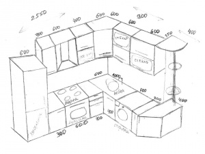

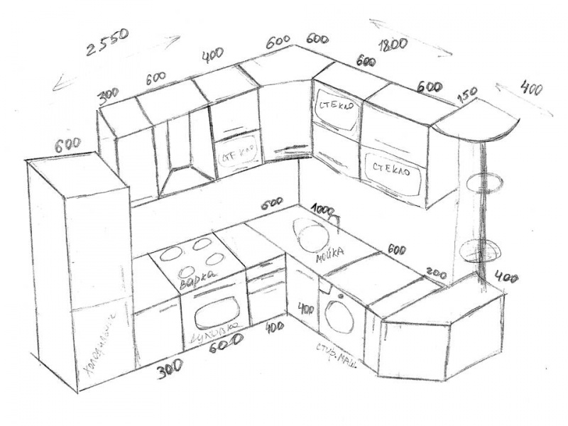

Сориентируйте по цене и кто бы мог сделать кухню примерно как на фото, только с пластиковыми фасадами.
Длина стены 2280 мм, от стены до окна 420 мм, само окно шириной 1310, ширина подоконника 480 мм.
P.S. Хочется чтобы в ней еще место для микроволновки было.

подскажите, конструкторы, по поводу размещения в гарнитуре микроволновой печи. собираюсь устанавливать в нишу в гарнитуре СВЧ печь-соло. с каждой стороны зазоров будет по 5см, сзади стенки не будет. сверху - столешница из акрилового камня. в инструкции по эксплуатации СВЧ рекомендуют: сверху 30см, сзади 10см, с одного боку - 5см, с другого - не менее 40см. ставить ее на столешницу - жалко места. вопрос такой: подскажите из опыта изготовления и эксплуатации гарнитуров, насколько реально важно соблюдать эти условия? вентиляционные отверстия в печи сверху.мы разместили СВпечь с грилем в закрытом шкафу - жалко места, зазоры получились такие: сверху 6см, слева 13см, справа 5, сзади 20см. Вентиляционные отверстия сверху, сзади шкаф открыт. Скоро год использования, полет нормальный. Еще один плюс: при закрытой дверце шкафа звуковой сигнал тише. Столешница не камень. Фото.
Эксперимент не получит научного признания
Вот если бы у Вас стоял десяток печек в ящиках, а второй -- без ящиков, то тогда после нескольких лет эксплуатации, проверив техническое состояние печей из обоих групп, можно было бы вынести решение о том, оказывает ли влияние на микроволновки отступление от рекомендаций производителя. И если таковое влияние имеется, то были бы получены результаты о его размерах.
Всерьёз, конечно, не надо мои слова воспринимать, но смысл в том, что если у Вас плита проработала год, то это ещё не даёт 100%-ной уверенности в допустимости такого положения. Как говорится -- на свой страх и риск каждый волен принимать самостоятельные решения.
Надо будет попробовать написать письма производителям с просьбой разъяснить, чем опасно отступление от норм. А то сделаешь вот так кому-нибудь кухню, поддавшись на убедительные просьбы заказчика, а потом что-нибудь нехорошее выйдет...
Кстати, а что рекомендовано производителем именно по Вашей микроволновке? Возможно, для этой модели требования менее жёсткие?
