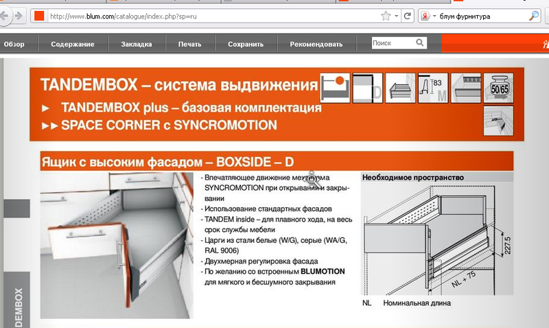

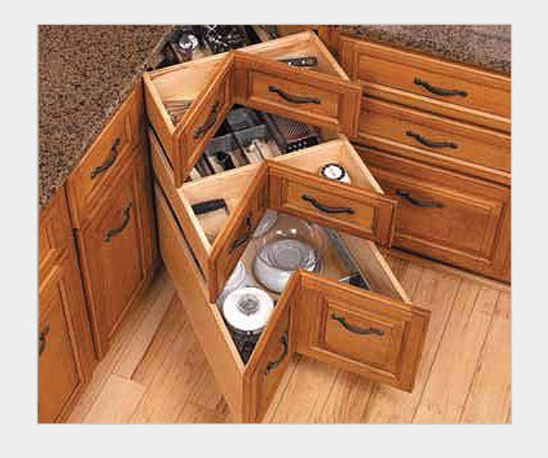

Есть у кого-нибудь такие ящики? Как в использовании? Соседние дверки не обдираются этими ящиками? Где у этих ящиков направляющие?
Похоже на Space Corner.
только у Блума - таендембоксы. И фасады "складываются".
Чтобы не цепляться за фасады соседних ящиков.

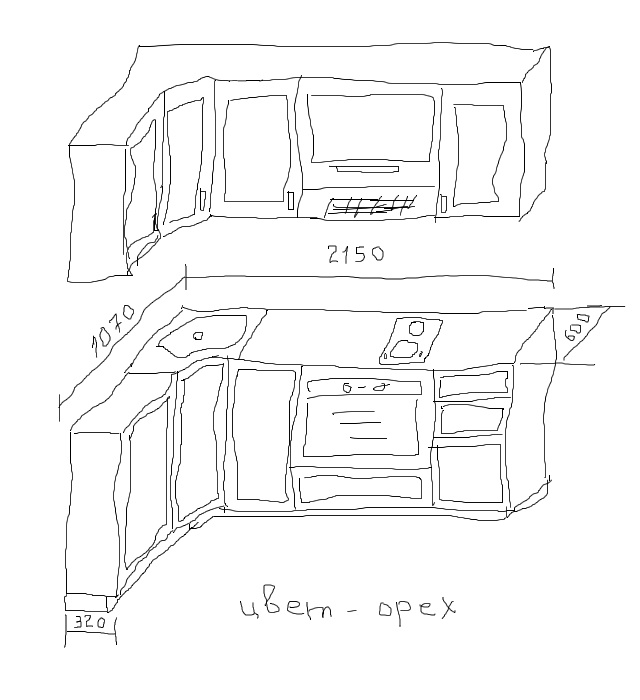

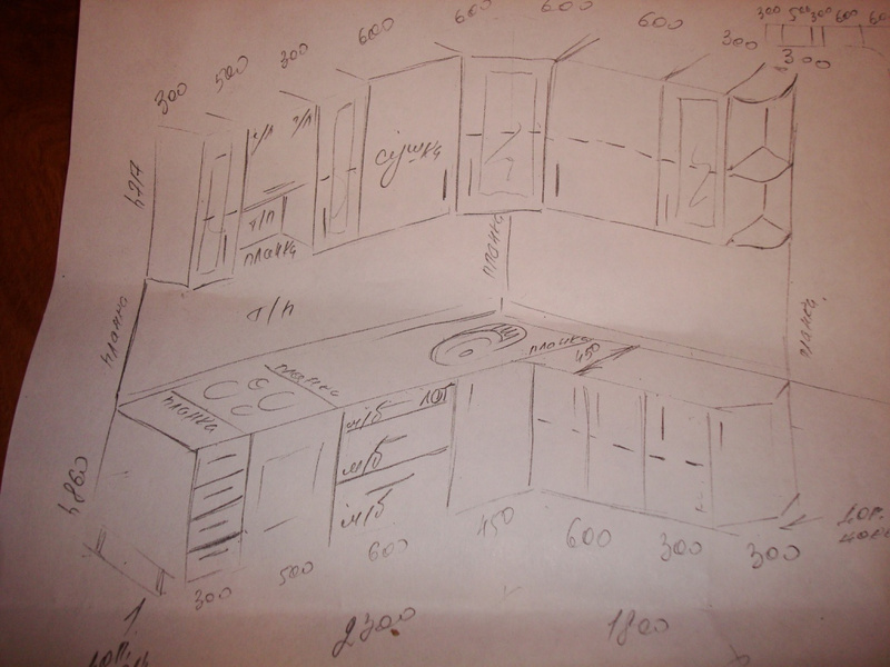

Браво за эскиз! Главное, как бы криволинейно не выглядело - все понятно!
Александр.....
Мойку наверно надо будет «специфичную» искать, т.к. слева плечо глубиной 320, либо просто круглую.
Пользоваться её будет не шибко удобно, голова будет в дверку углового навесного шкафа «стучать».

ну я старался
, примерно-то понятно же что охото получить?
Если левая столешница уменьшена до 320, то надо убирать левые навесные шкафы.
Для исключения шишек на голове.
а если левые навесные сделать также 320?
В любом случае Вы должны помнить о том, что работая на столешне по левой стороне, шкафы будут являться местом "для удара головой". Не зря навесные шкафы делают меньшей глубины (учитывается эргономика), глубину шкафов можно делать разную - и 300, и 320, и т.д. это уж как заведено у производителя. На счет столешни по левой стороне - она должна иметь свес (как по переднему краю, так и по заднему), поэтому к глубине стола необходимо добавить припуски на свесы.

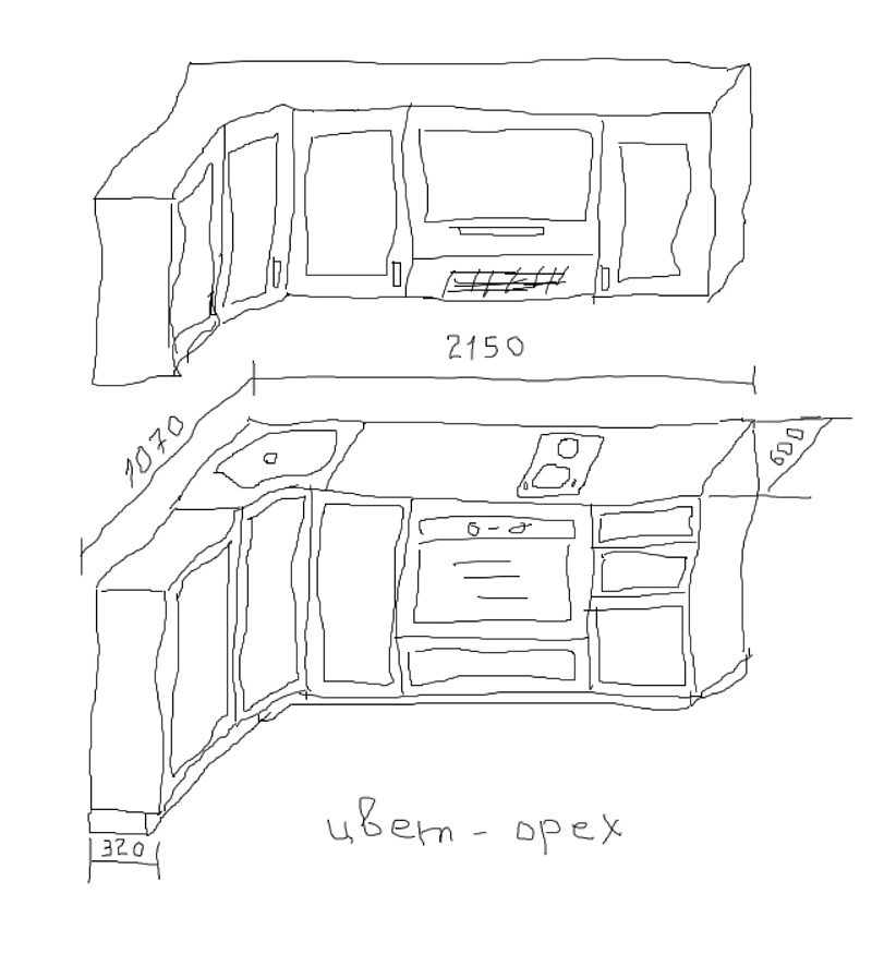

Уважаемые знатоки, поправьте меня, если я где-то не права. А еще, если я правильно поняла по эскизу, стол-мойка диагональная. Как ранее было сказано - возможны проблемы с поиском мойки, я согласна, что в такой вариант подойдет, скорее всего, только круглая мойка. А будут ли проблемы с открыванием двери? и с петлями. Также не очень красиво получится сочетание верха и низа. Срез угла будет разный - у навесного шкафа-углового он правильный (кажется под 45 градусов), а у стола-мойки надо в программе проектировать.
если уж совсем проблематично стол мойку сделать со срезом, то я соглашусь на прямой угол. а по поводу круглой мойки, так я не против
чё-то никто не вызвался сотрудничать, непонятен эскиз или трудоёмкое задание
хоть объясните
хоть объясните
пардон муа - какой угол нужно у мойки проектировать? там даже по эскизу видно одна сторона на 600, прилегающая к ней - 700, другая сторона - 400, прилегающая к ней - 900...а угол у мойки неизменный - 45, как и у верхнего шкафа...
Если левая столешница уменьшена до 320, то надо убирать левые навесные шкафы.Дядя Ваня, брось глумиться над доверчивыми заказчиками...верх на 300, низ по столешне - 400. после пары шишек голова найдет "мертвую" зону...

Ну, как сказал Валера и другие участники данного топика, по картинке назвать стоимость нельзя. Она может отличаться в разы по ряду причин. На какую сумму расчитываете, или что вообще хотите получить, нюансов много... У кого есть конкретные хотелки, давайте обсудим.
Слав, человек даже не написал какие он хочет фасады поиметь, нужен ли ему щит, нужны ли доводчики...
я по эскизу смотрю и понимаю. что нарисованы вообще рамочные фасады...
чё-то никто не вызвался сотрудничать, непонятен эскиз или трудоёмкое заданиену я смею предположить - всё из-за того, как вы отнеслись к постановке задачи и описании условий, так изготовители-конструкторы отнеслись и к сотрудничествухоть объясните
мало вводных. гадание на кофейной гуще получается)

По выше прочитанному, понимаю,что цену очень сложно сказать по эскизу..Тогда задам вопрос по другому - Реально изготовить кухню в пределах 30 тыс,если она угловая,с барной стойкой,размер 160 на 200???
Александр.....
А что под понятием «барная стойка» подразумевается? Просто кусок столешницы, консольно закрепленный на ножке, или труба с навешанными причиндалами, уходящая под козырёк. Ценник на неё не божеский!
И при том, 160х200 – это размеры углового гарнитура без барной стойки или же вдоль одного из размеров прямая линия шкафчиков, а вдоль другого – барная стойка?
Поэтому ясности в вашем тех.задании тоже не больше.
еслибы я знал наименования всех фасадов, фурнитур, и комплектующий использующихся в этой кухне, то я бы собрал ее сам, а так я дал размеры и формы больше ничего не знаю. Для меня все дверцы открываются одинаково, ящики выкатываются одинаково. А ведь ньюансов-то много, поэтому жду предложений! Подсказывайте. Где дизайнеры, изготовители?
Александр.....
А почему не хотите простым путём пойти. Обратиться в любую кухонную контору, потратить час времени на общение с дизайнером-конструктором, выяснить для себя и обсудить ВСЕ нюансы, подкорректировать «недостатки» проекта, вживую пощупать материалы, определиться с фасадами, наполнением, фурнитурой, примерить на себя ценник и пойти домой просветлённым.
Вместо этого люди зачастую предпочитают неделями на форуме переписываться, уточняя в час по чайной ложке детали проекта. Цель – сделать кухню, или пообщаться (потеоретизировать) по поводу кухни, вот в чём вопрос
Где дизайнеры, изготовители?Дизайнеры и изготовители ждут вас на своих рабочих местах, когда вы сделаете первый (уже серьёзный) шаг навстречу к ним.
3.6 м.п. за 30 000? это из области фантастики. Сейчас не везде найдете кухню за 11-12 тыс. за м.п., а по вашим данным получается, что за 8 тыс. м.п. Это, возможно, вариант в досках, где не будет учитываться стоимость сборки и монтажа, а также доставки изделия. Такая кухня возможно будет с минимальным кол-ом выкатных механизмов, в основном распашные двери, без карнизов и подсветки, а также без стеновой панели, и то - не факт. Если Вы сделаете линейку на 2,0 м, то тогда точно уложитесь в сумму 30 000.
