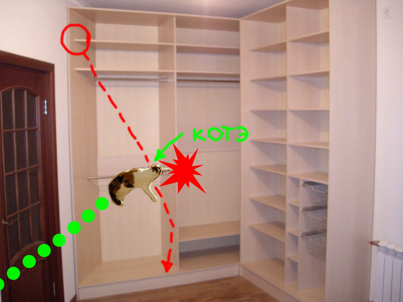

Был у меня случай с ЭГГЕРОМ,поставил две вертикальные стойки и нажиулил самую верхнюю полку,сделал шаг за "шуриком" и в этот момент в комнату врывается хозяйский кот,отталкивается от средней стойки и улетает обратно в коридор.Мне оставалось только наблюдать,как запиленная под 45 градусов полка летит и втыкается острым углом в подиум.Образовалась дыра длинной 20 сантимов и четко 16 мм шириной,как отфрезерованная,но снизу дыра была куда как страшней.С нашим лдсп такой номер бы не прошел
