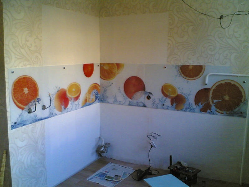

я вот так сделал
доволен. плитка у всех. а такой только у меня. плюс мыть хорошо.
заказываете нужный размер, плюс сверлите дырки и прикручиваете с декоративной гайкой.
у меня каленое стекло с фотопечатью
нужно заранее определиться с местами расположения подрозетников и вырезать отверстия диаметром не менее 54 мм, у меня - 51 мм, поэтому не всякий механизм потайной розетки в него входит, одну пришлось испортить и выбросить

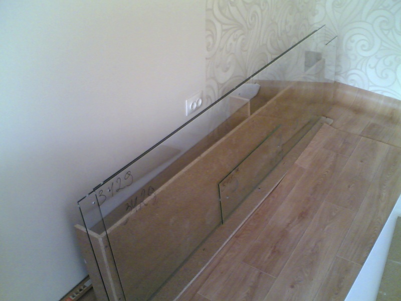

Себе сделал сам, заказывал из обычного 6-мм стекла, заранее вымерял расположение отверстий под крепления и розетки-выключатели.
На нарымской кстати мне просто стекло по моим чертежам посчитали в два! раза дороже, чем я впоследствии заказал (заказывал на кубовой 64).
Да далеко, да собирал спец станину из дсп, чтоб довести в обычном универсале и не разбить. Дизайн, фотопечать и монтаж все свое.
