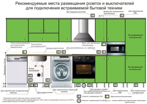

Отчего же за шкафом. Можно и у пола, к примеру. Как на картинке.
Хотя, не для всех приборов удобно, соглашусь.
