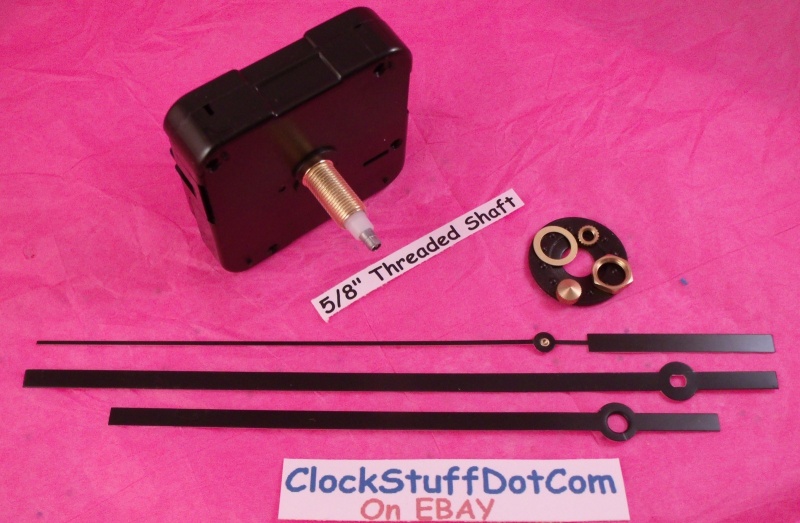

Совершенно верно, ходовые механизмы почти одинаковые. Сам как-то мастерил себе необычные часики, так долго искал механизм, с нормальной для меня нагрузочной способностью. И что бы ось на которую стрелки одеваются была потолще. Нашел. Часики тикают
Adeli
не прошло и года, как и я нашла
механизмы отличаются длиной штифта и дизайном стрелок
можно купить механизм отдельно, стрелки отдельно, вариантов стрелок просто масса
один минус - всё в америке, китайцы шлют только с малюсеньким штифтом
купила на ебэе, всё обошлось в 300 руб
