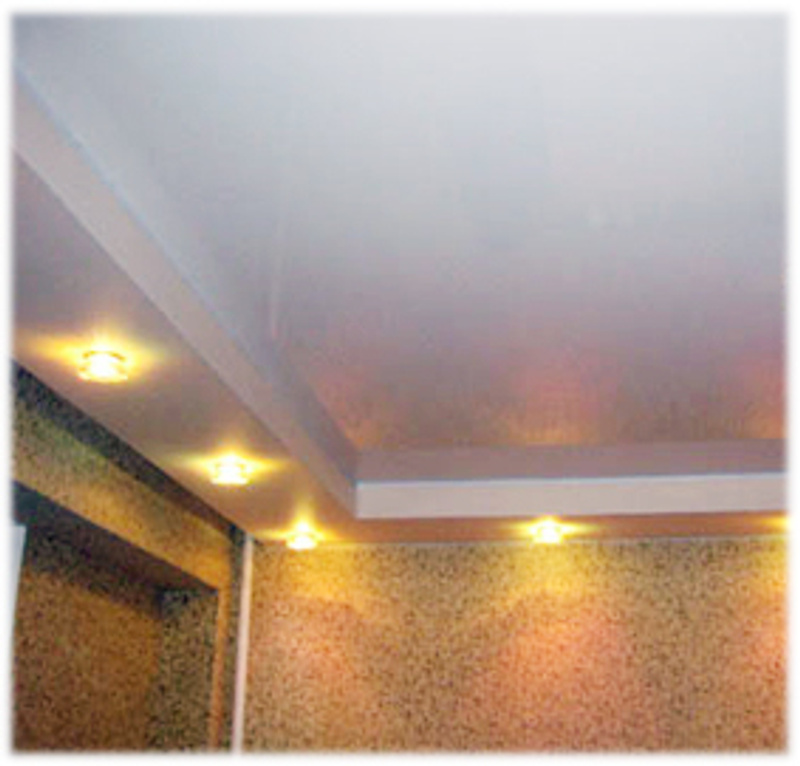

Мне кажеться что в наше время по оптимальности цена и качество , и красота лучше всего натяжные ( МОЕ ЛИЧНОЕ МНЕНИЕ). !!А там уже решать вам

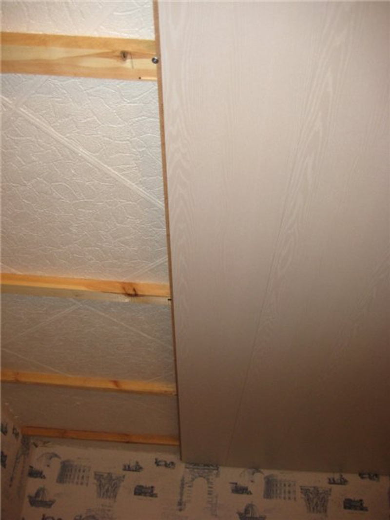

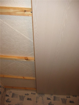

внесу свои пять копеек. делаем ремонт в хрущёвке. потолки кривые и страшные. сделал просто: металлический профиль, на него саморезами с пресс-шайбой прикрутил обычные стеновые панели МДФ цвета "дуб серебристый" (белые с древесной текстурой), по контуру пенопластовый плинтус. выглядит шикарно, и, в отличии от натяжных естественно. монтируется легко (все делал сам, жена немного помогала) цена вопроса - полторы тыщи на кухне (6,25 квадратных метров) и четыре тыщи в комнате (17 квадратов).

.............................................Можно фото в студию? Не совсем понятно какой шаг профиля и где крепили саморезами...
МДФ цвета "дуб серебристый" (белые с древесной текстурой), по контуру пенопластовый плинтус. выглядит шикарно....
шаг профиля 60-70 см. саморезами крепил вместо клямеров, на фото видно. в комнате потолок ровный, поэтому там МДФ крепил на деревянные бруски:
а на кухне пришлось выравнивать, поэтому там металлический профиль.

Здорово, надо задуматься над этим вариантом, а протечек у нас от соседей быть не может мы в частном доме живем.
кстати, тоже сначала думал "а если зальют?" но даже на полную его замену в самой большой комнате уйдет не больше пяти тыщ.
